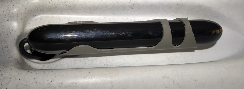

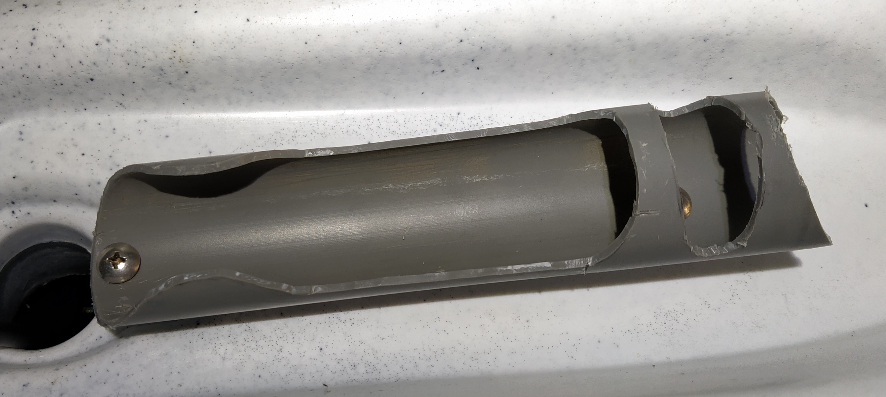

Voici une idée de fixation d'une sonde Lowrance tripleshot sur un abaco 3.6
J'ai utilisé un tube PVC de récup que j'ai taillé au max pour minimiser le recouvrement de la sonde et percé deux trou à l'entraxe des trous du kayak
IMG_20211027_172332~2.jpg [ 589.97 Kio | Vu 215 fois ]

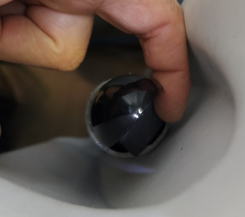

Ensuite on enfile la sonde d'avant en arrière après avoir fait passer le câble dans le trou d'évacuation
On écarte légèrement les bords à l'avant du tuyau pour clipser la sonde
IMG_20211027_172544~2.jpg [ 730.29 Kio | Vu 224 fois ]

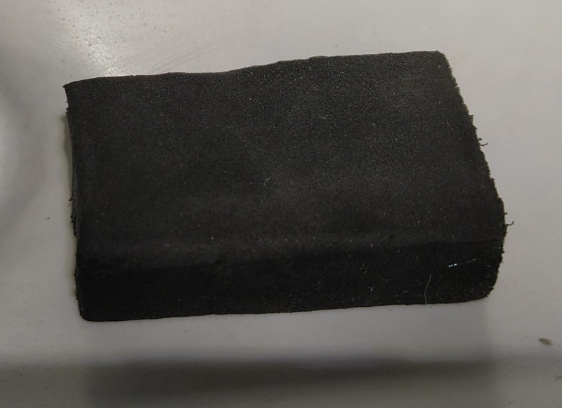

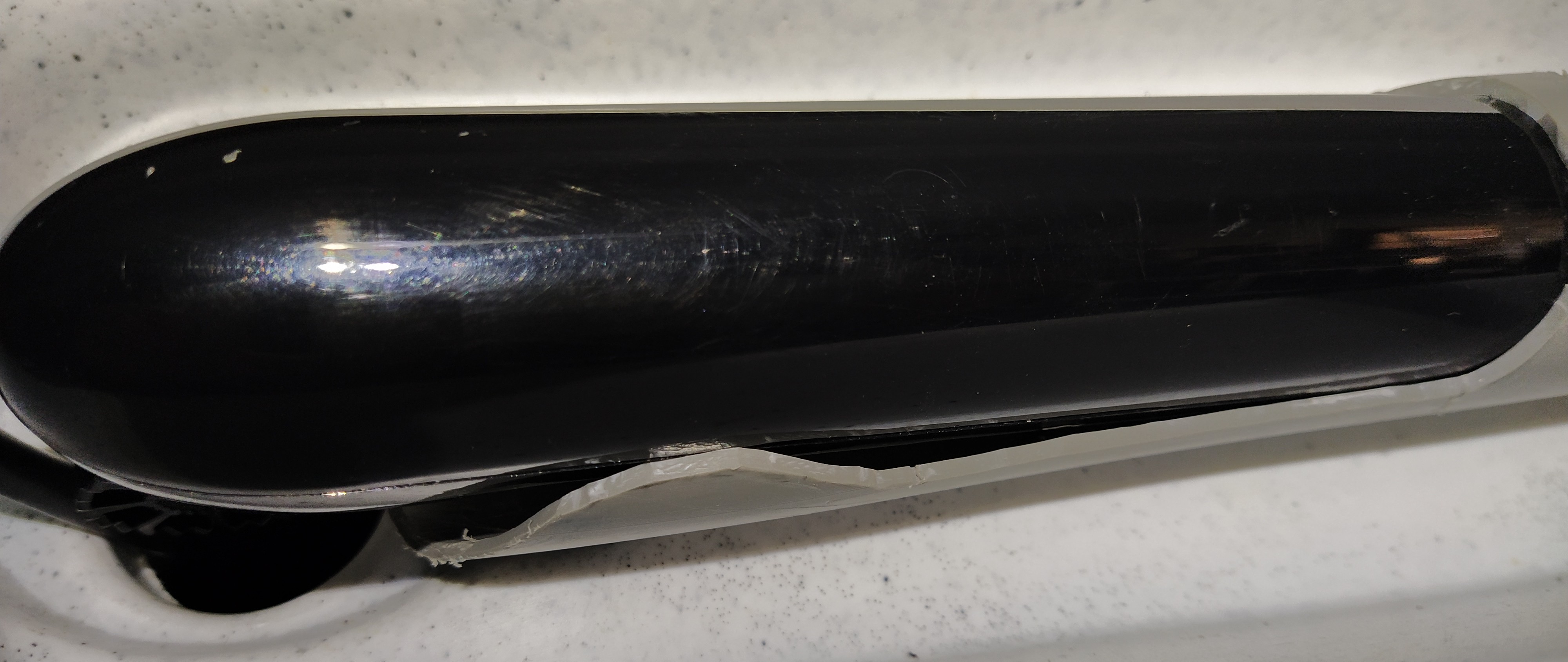

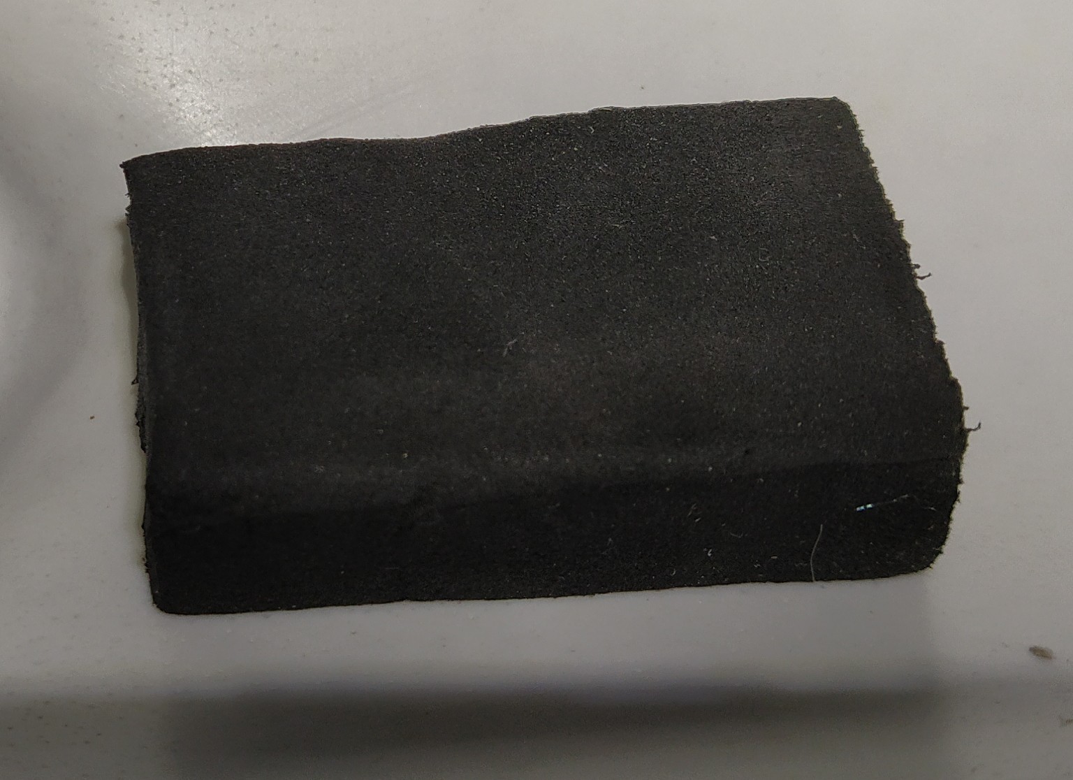

Pour fini je glisse un petit morceau de mousse à l'arrière pour l'empêcher de bouger dans le support
IMG_20211027_172710~2.jpg [ 275.99 Kio | Vu 215 fois ]
IMG_20211027_172732~2.jpg [ 495.57 Kio | Vu 226 fois ]
Voilà c'est fini prochaine étape la fixation du sondeur 7 pouce
IMG_20211027_172745~2.jpg [ 528.68 Kio | Vu 234 fois ]

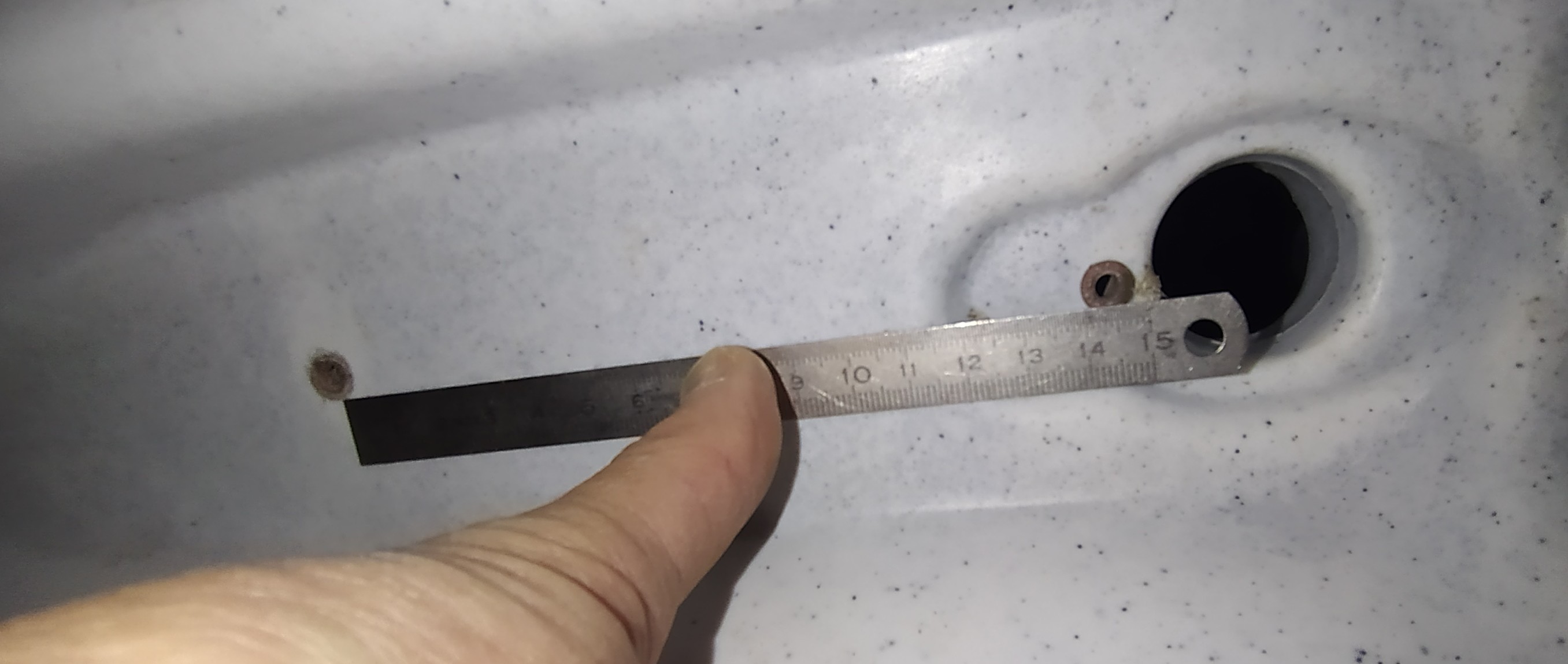

bonne idée le tube pvc, par contre ça te fait faires des trous dans le fond du kayak

Je ne pense pas. Sur les Abaco 4.20 il y a un insert; il est sans doute également présent sur les 3.60.

IMG_20211025_084342~2.jpg [ 244.02 Kio | Vu 212 fois ]
En effet il y a déjà des trous avec des inserts c'est de ces derniers dont je parlais pour leur entraxe

L'idée est excellente, et je vais l'adapter à l'Abaco 4.20 qui est dans notre club :wink:
