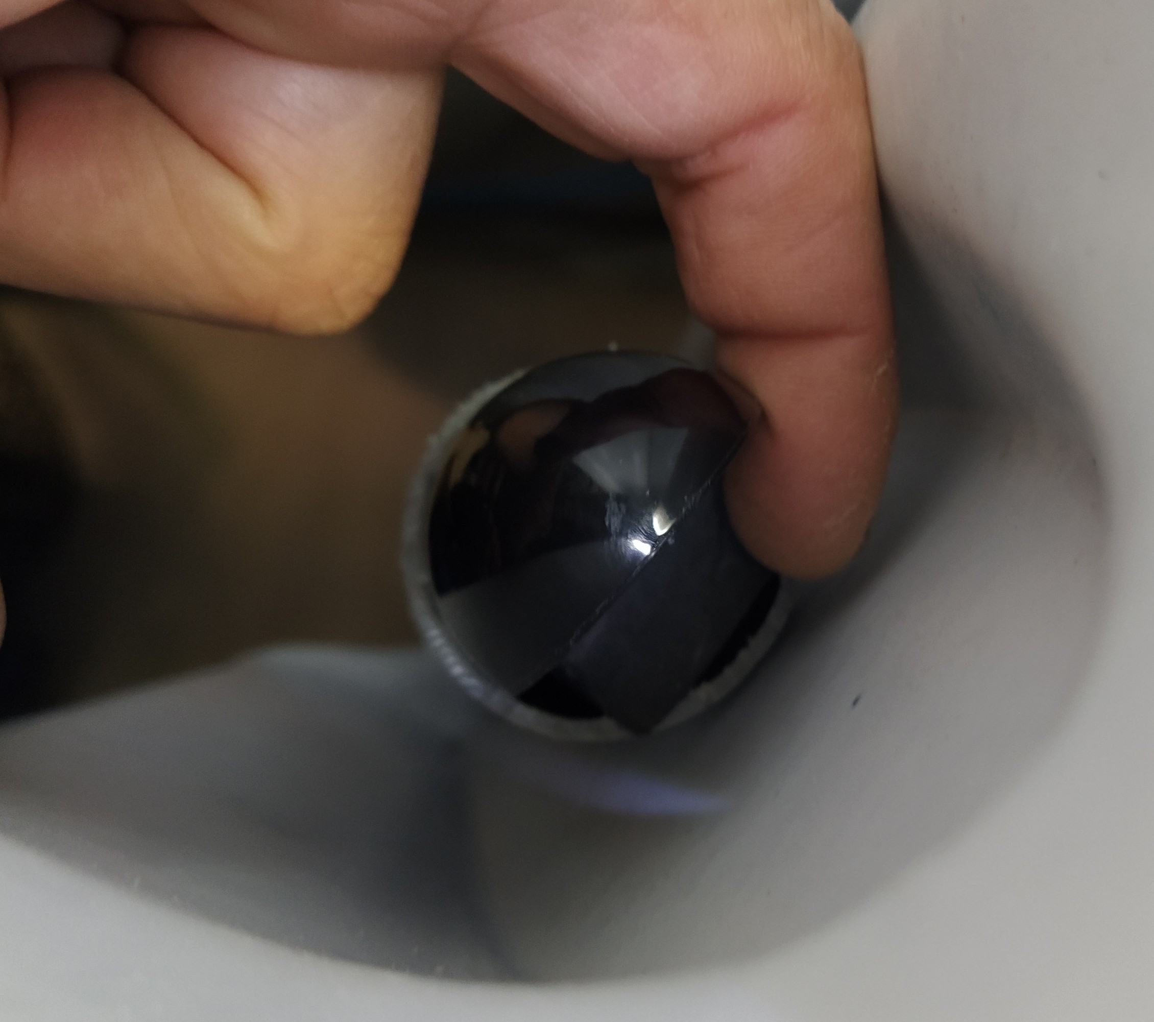

Ensuite on enfile la sonde d'avant en arrière après avoir fait passer le câble dans le trou d'évacuation
On écarte légèrement les bords à l'avant du tuyau pour clipser la sonde

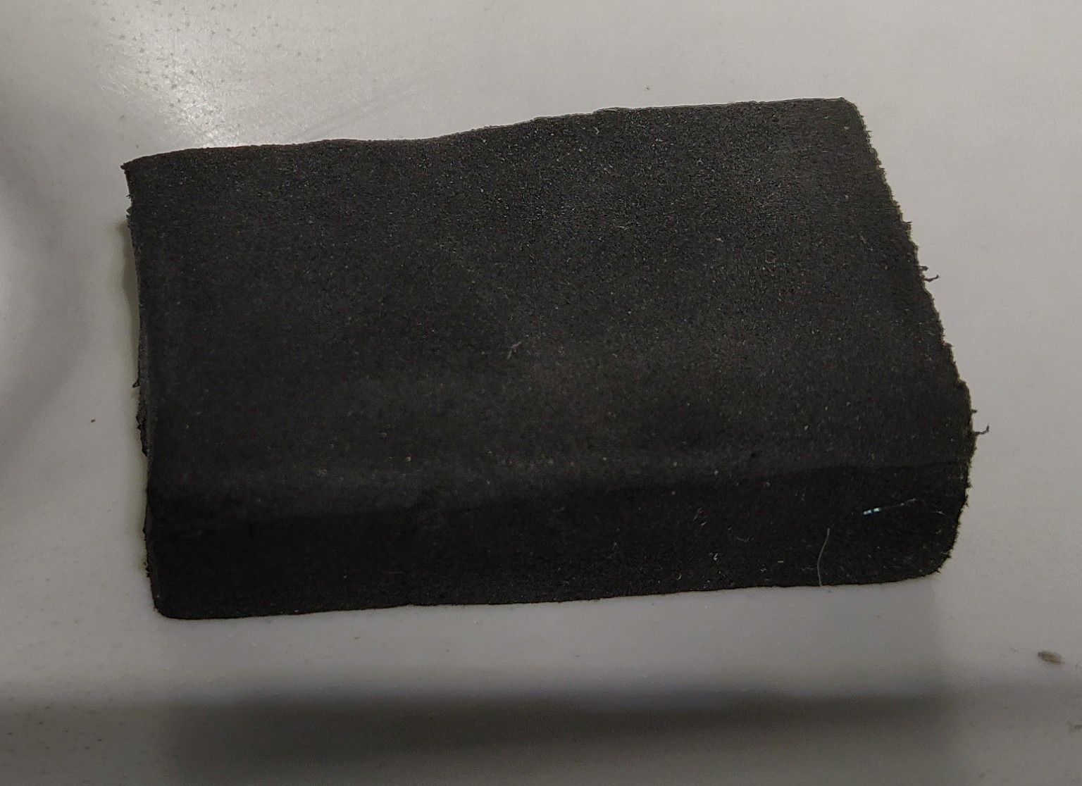

Pour fini je glisse un petit morceau de mousse à l'arrière pour l'empêcher de bouger dans le support

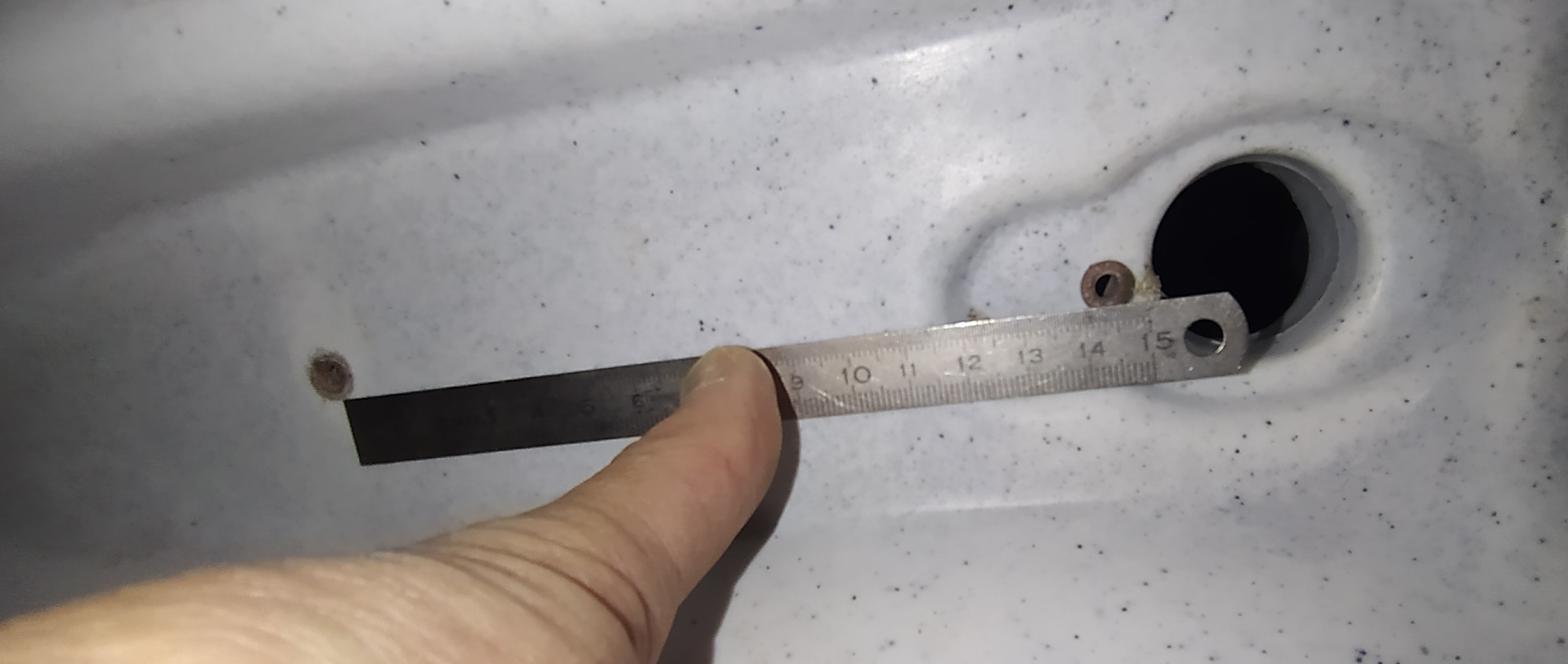

bonne idée le tube pvc, par contre ça te fait faires des trous dans le fond du kayak
 Sujet du message: Re: Fixation sonde longue genre tripleshot sûre abaco 3.6
MessagePosté: Jeu Oct 28, 2021 5:21 am
Messages: 953
Je ne pense pas. Sur les Abaco 4.20 il y a un insert; il est sans doute également présent sur les 3.60.

IMG_20211025_084342~2.jpg [ 244.02 Kio | Vu 358 fois ]
En effet il y a déjà des trous avec des inserts c'est de ces derniers dont je parlais pour leur entraxe
