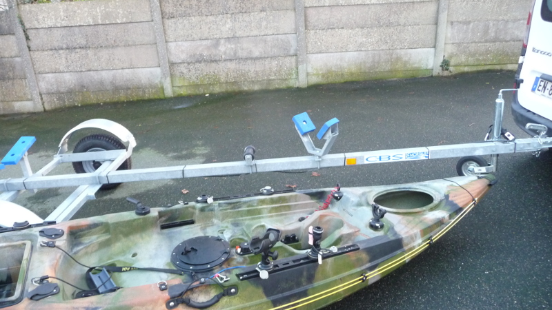

vu ceci sur le bon coin.
je trouve l'idée du ber pivotant intéressante .
cela doit être plus facile d’atteler/detteler le kayak sur le chariot.
quelqu'un a t'il un système similaire ?

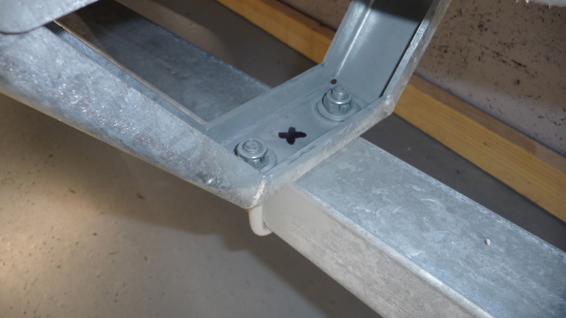

mon idée est de faire au plus simple.
enlever la bride en U.
percer le ber où il y a la croix ainsi que le timon dessous, de part en part.
insérer deux rondelles téflon graissées entre le ber et le timon.
une vis de diamètre 10 et un écrou freiné pour relier le tout.
avantage : simplicité, et si ça ne marche pas, retour à la configuration d'origine.
inconvénient: perçage du timon.
si vous avez d'autres idées , je suis preneur.

Hello
J'utilise une remorque Cbs et perso je suis un peu perplexe quant à la valeur ajoutée de la modification.
Si tu te gares sur un grand parking où tu as de la place pourquoi pas. Mais si une voiture vient à se garer à côté tu perds le bénéfice du truc. Enfin je pense. Mais je ne l'ai pas testé non plus.

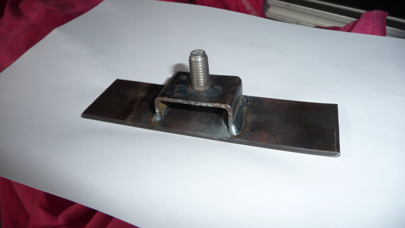

j'ai fait souder la plaque qui se fixera sur le timon.
dim en cm: 13X5.
je dois encore percer les trous pour la bride en U.
puis ponçage et une couche de galva à froid.
je verrai si ça fonctionne, sinon reconfiguration d'origine

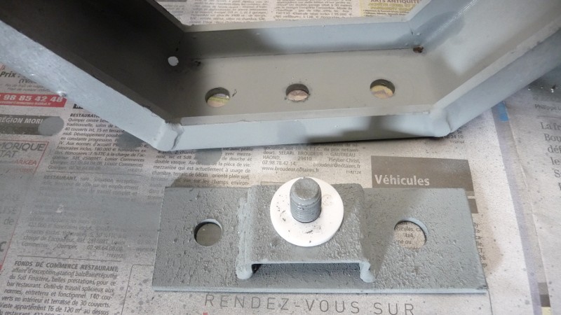

aujourd'hui j'ai eu un peu de temps pour finir le montage de mon ber pivotant.
les trous sont percés. un peu de galva à froid.
une rondelle plastique enduite de graisse entre le support fixe et le pivotant.
l'ensemble est plutôt rigide. Les essais sont prévus demain .
il y aura un compte rendu et des photos.
voilà ce que ça donne.
ber2.JPG [ 188.92 Kio | Vu 525 fois ]
ber1.JPG [ 132.58 Kio | Vu 542 fois ]

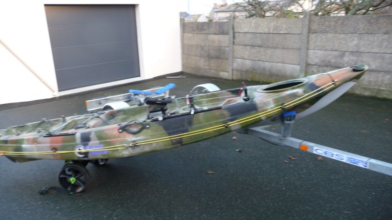

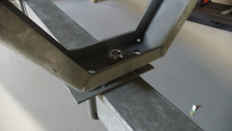

essais effectués ce matin.
c'est plus facile que je ne le pensais.
après avoir trouvé le bon endroit où poser le chariot ctug,
je soulève l'arrière du kayak, tourne pour le poser sur le chariot.
y a plus qu'à sangler . l'inconvénient , c'est qu'il faut un peu de place sur le côté
pour effectuer la manoeuvre.(1m20)
j'ai aussi fait l'essai sur route.
une fois le kayak sanglé sur la remorque, c'est bien rigide .
maintenant, à voir dans le temps.
