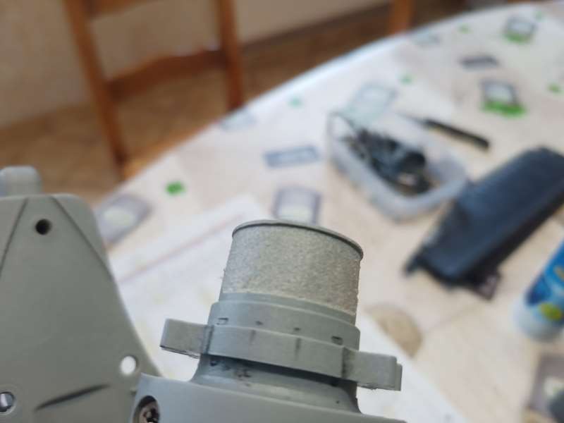

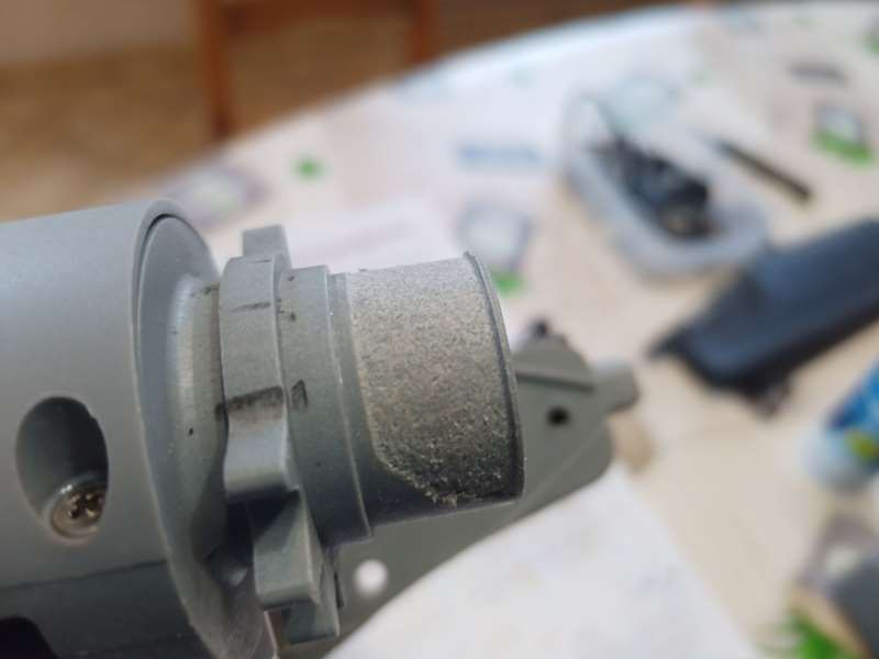

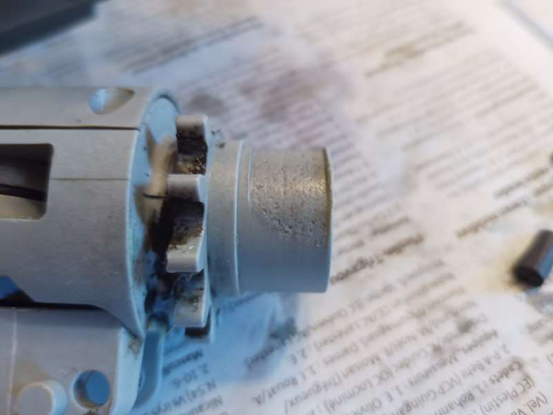

Bonjour a tous,
Cela fait un moment que je ne suis pas venu sur le forum; mais me revoilà..
Pour un sujet assez fréquent, hélas, une usure prématurée du pédalier Hobie MD 180
L'usure se situe sur le sprocket arrière, l'axe se ronge, et les rouleaux aussi.
Chez Hobie, ils ne vendent pas cette pièce, il faut changer une bonne partie du pédalier (470 euros)
Avez vous déjà rencontrer ce problème ?

il y a eu un post il y a quelques années ( 2/3 ) , j'ai eu ce même problème, palier bouffé et roulement complètement foutu, après prise de contact avec mon revendeur, le drive a été changé sous garantie, depuis toujours une usure mais limitée, je tend beaucoup moins les chaines que préconisé et beaucoup moins d'usure.
Ikan a eu le même souci et a déjà fait changé 2 drive sous garantie également
si ton drive est toujours sous garantie ( et même si il ne l'est plus ), n'hésite pas à contacter ton vendeur, c'est un prob connu et reconnu par la marque qui ne souhaite pas trop avoir de la mauvaise pub à ce sujet .....
voilà ce que je peux te dire sur mon expérience, si Ikan voit ce post il te dira ( peut être ) ce qu'il en pense :wink:

C'est vrai, j'ai eu la poisse, mes deux premiers corps de MD180 n'ont fait qu'un an, mais à chaque fois ils ont été gratuitement échangés à neuf.
En 2023, ça n'a pas été nécessaire, j'ai desserré tous les câbles bien au-delà des préconisations et cette fois, l'usure a été infime. En fait, les câbles étaient à la limite de sauter des drums et le ressenti en pédalant était un peu étrange, genre "chamallow", mais ça a fonctionné.
L'idée, c'est d'éviter l'effet levier engendré par la tension des câbles sur une structure emboîtée avec du jeu et sans aucun axe pour la rigidifier.
Pour Hobie, cela doit être plus rentable de remplacer les corps de MD180 que de revoir le système.
Tant qu'on me règle mon problème, ça me va. Si cela venait à changer, ce post deviendrait sans-doute extrêmement actif... :D
Comme je suis un grand anxieux, quand je pars en vacances, j'ai un drive de rechange. Le modèle sans marche arrière avec un axe rigide.

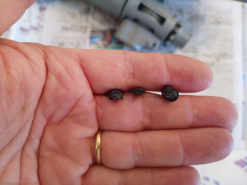

Mon kayak est de 2019, donc, plus garanti. j'ai commencé la révision, et je suis tombé sur ce problème.
Ma concession m'a dépanné de quelques rouleaux pour remplacer ceux qui étaient cassés.
Je vais remonter le tout sans trop tendre les chaines.
Pour éviter de changer le pédalier, je réfléchi a adapter un roulement céramique a la place de la partie usée..
Pour cela, il faudra que je coupe la partie rongée, manchonner un axe inox et y poser le roulement.
Autour de ce roulement, il y aura une cage pvc pour l'encastrer.

Ki-dour a écrit:
J'ai passé une heure a vouloir vous envoyer des photos, j'abandonne....
des photos comme ça
_copie-0_usure drive 2.jpg [ 27.54 Kio | Vu 558 fois ]
_copie-0_usure drive.jpg [ 27.55 Kio | Vu 556 fois ]
_copie-0_IMG_20230210_160115.jpg [ 24.26 Kio | Vu 546 fois ]
_copie-0_IMG_20230210_160059.jpg [ 23.44 Kio | Vu 557 fois ]

ce que tu vois là c'est un an après achat, je le démonte pour nettoyage et graissage tous les ans
