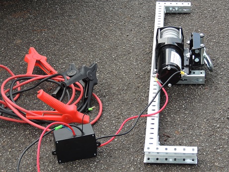

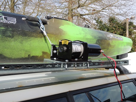

Un treuil électrique 12V pour quad ou remorque bateau, traction 1.3T avec télécommande sans fil, en solde à 90€. Des pinces de démarrage diesel, pour le relier directement à la batterie. Le chassis en U galva perforé de 35 mm. Les 2 bras d'extrémité se glissent dans les barres de toit, et les 2 bras du milieu s'appuient sur la galerie. Le boitier noir est vendu avec le treuil!

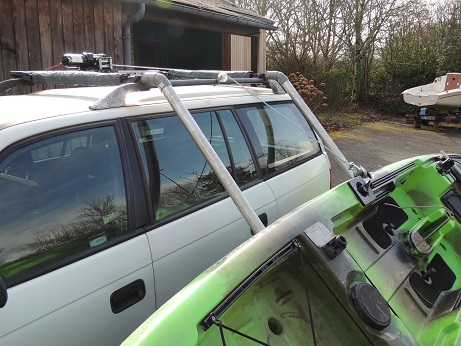

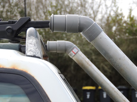

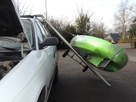

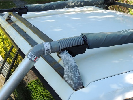

Les glissières (2m) en tube alu diam 50 (récupéré sur un vieux mat) avec 2 coudes PVC. Les pieds coupés en biseau. Elles s'enfilent dans les barres de toit.

A mi hauteur on peux mettre ou retirer le chariot!

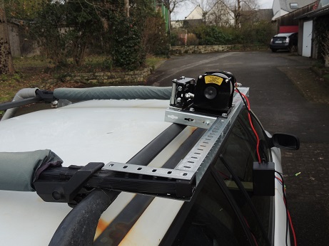

J'oubliais; une petite poulie de renvoi fixée par un serre-câble, pour éviter que le câble ne frotte sur la galerie. C'est la seule pièce qui reste à demeure sur la galerie.

L'avantage de la télécommande sans fil est d'avoir une main libre, est de pouvoir "guider" la bête.

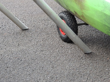

DSCN0136.JPG [ 72.4 Kio | Vu 13589 fois ]
Ajout d'un "magicoude" coupé en deux,pour améliorer la glisse!

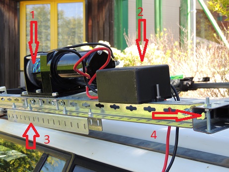

DSCN0138.JPG [ 94.52 Kio | Vu 13529 fois ]
1) Remplacement des 10 m de cable par 5 m de tresse.
2) Fixation du boitier électrique sur le châssis.
3) Pose d'un renfort en U, car il y a eu une plissure dû à la force de traction....
4) Pose d'un boulon pour venir en butée sur la barre de toit!
J'allais oublier la suppression de la poule de renvoie, car inutile avec la tresse. Cela permet de positionner le chariot et les glissières en fonction du stationnement... C'est pas beau?
Voilà les amis qui ont le dos fragile, sont pas très costaud, petit, vieux et moche :roll:
