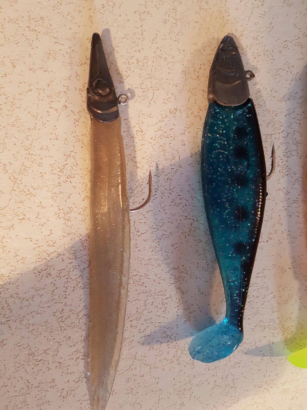

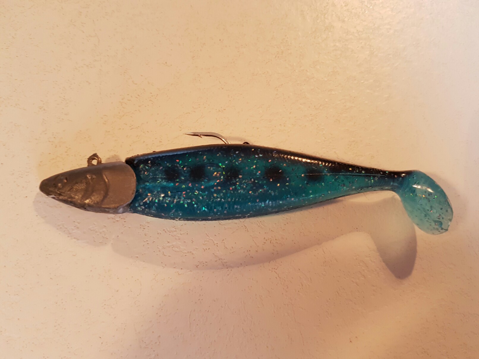

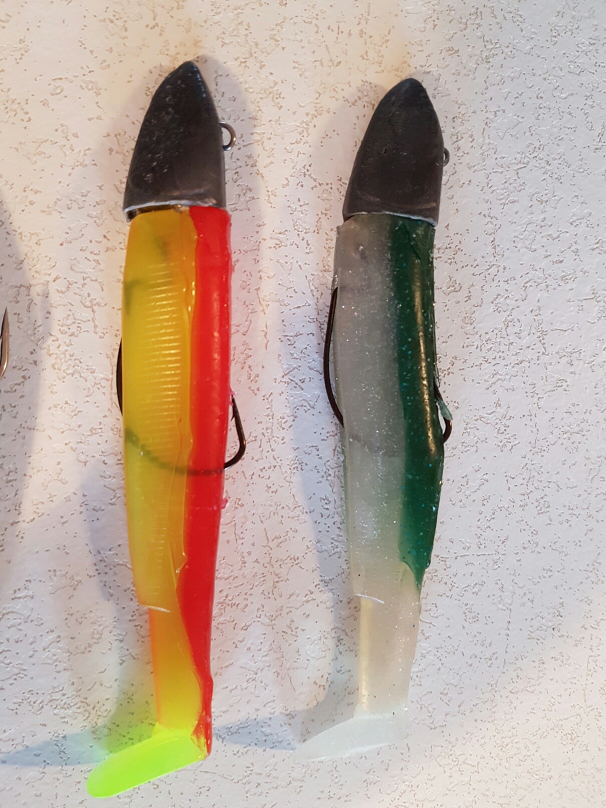

Voilà mes premières réalisations tout est homemade tête et corps des leurres.
