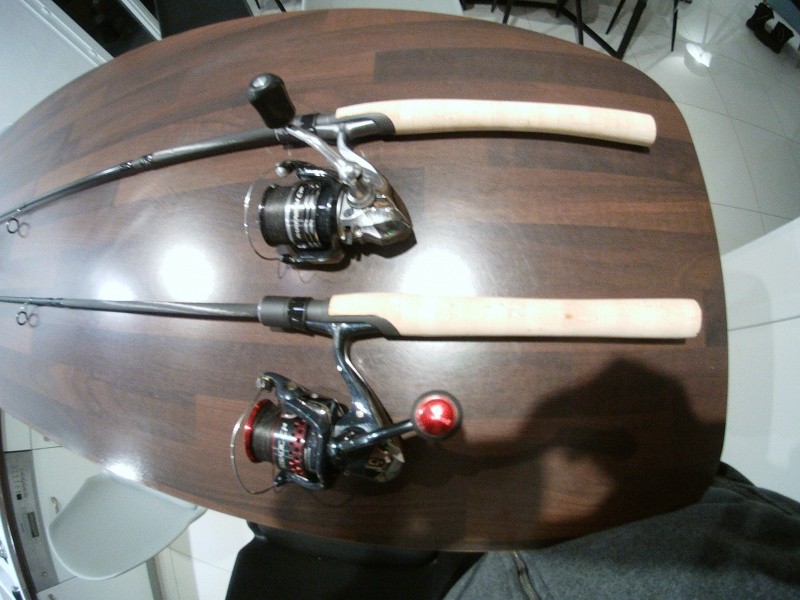

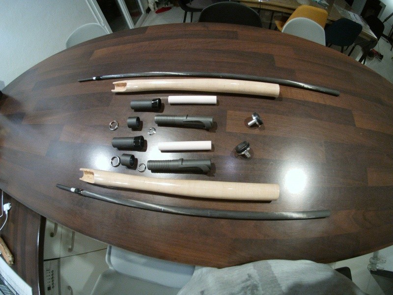

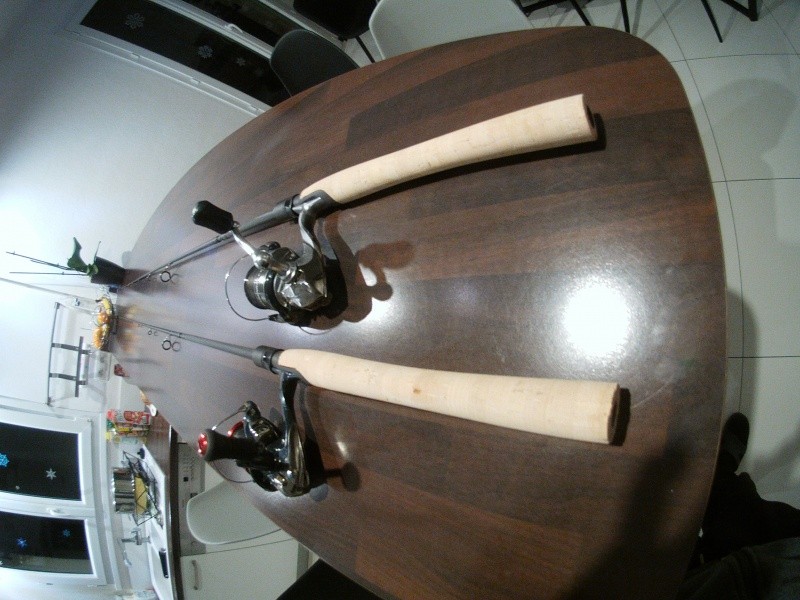

n'étant pas prêt à me séparer de mes fidèles Hot Rod et pris d'une folle envie de rodbuilder ,
le choix de garder mes cannes ( je les aimes :roll: ) et de refaire seulement les poignées c'est imposé naturellement ,
et quand intuition ( hot rod ) et Rodhouse se rencontre 8)
il reste les bagues et les butt a coller :wink:

 Sujet du message: Re: Canne HOMEMADE
MessagePosté: Jeu Déc 28, 2017 9:21 pm
super boulot Seb ;)

MessagePosté: Ven Déc 29, 2017 6:11 am
Messages: 1385
Localisation: lanester
Bertrand a écrit:
t'as des p'tits bras ! :)
:mrgreen:
25cm du butt au pied de moulinet c'est seulement 2cm sur une canne et 3 sur l'autre
par rapport à l'origine :wink:

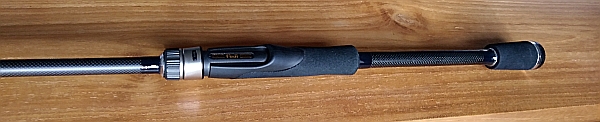

l'idée de restyler une canne est intéressante !
J'partais aussi pour relooker ma MHX P843 HM que j'ai depuis 4ans (en plus d'un nouveau montage), malheureusement je l'ai cassé dernièrement en marchant dessus. Vraiment une très bonne canne, j'ai pris bcp de plaisir à pêcher avec. Elle me manque déjà ...
Changement de programme du coup pour essayer autre chose, je remonte une canne avec un penchant poisson nageur/surface/leurre souple à la volée, pour la pêche du bord mais qui me servira occasionnellement pour le kayak et bateau.
Montage simple et épuré à moindre coût. (environ 35euros dans la poignée complète)
Blank Phénix Bass Recon s723M

oui oui , c'est comme les gamins qui cassent leur vélo pour en avoir un neuf ... :lol: :lol:
jolie poignée , simple et sobre à un tarif canon :shock:
juste au cas ou , je me suis fais des " reammers " avec des vieux bouts de cannes et de la toile abrasive ,
alors si un pekeu du coin veux rodbuilder cet hivers je peux les prêter , j'en ai 3 de différents diamètre ,
ça ne sert pas tous les jours :wink: mais tellement pratique ...
MessagePosté: Ven Déc 29, 2017 6:06 pm
Messages: 1385
j'avais bien pensé aux limes aussi ... mais je voulais pas de vide entre le blank / liège / porte moulinet
au final tout est ajusté nickel , j'ai mis très peu de colle :wink:
