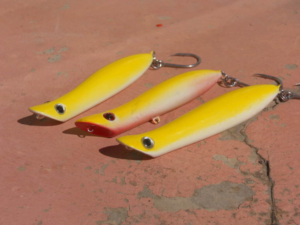

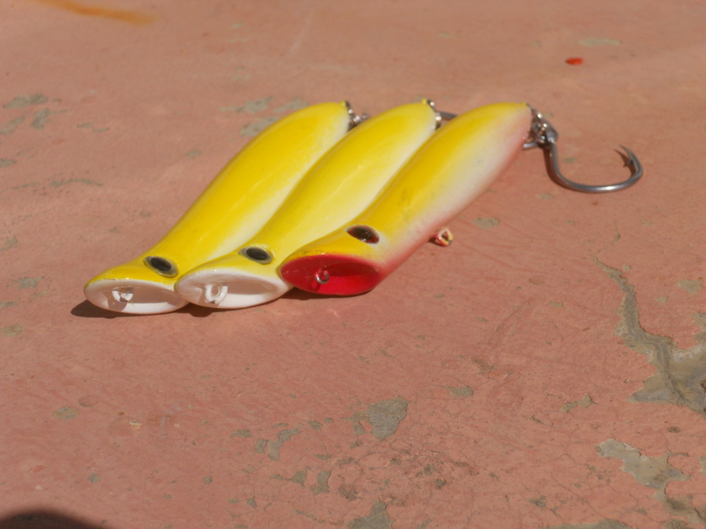

La plupart sont effectivement de surface.
Mais certains sont coulant et nagent dans le film de l'eau ou plus profondément
Celui-ci par exemple fait 90mm pour 30g. Une vraie balle tu t'en doutes, et coulant. Il nage entre le film de l'eau et 0.50m, en fonction de la vitesse à laquelle on le ramène
Lui est juste sous la surface et en le ramenant rapidement, sort la tête de l'eau
Et ce dernier se comporte comme un Mister Joe

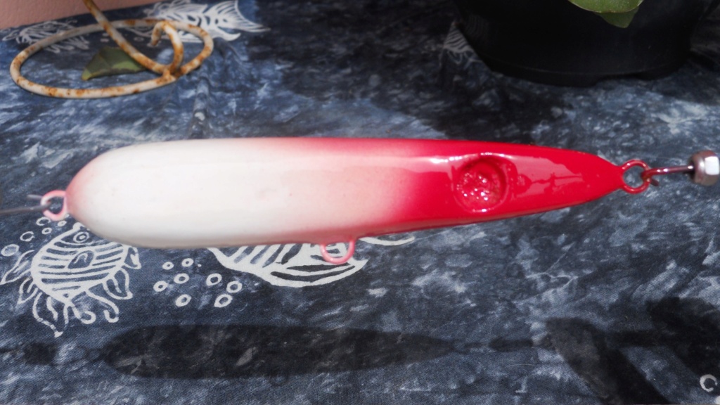

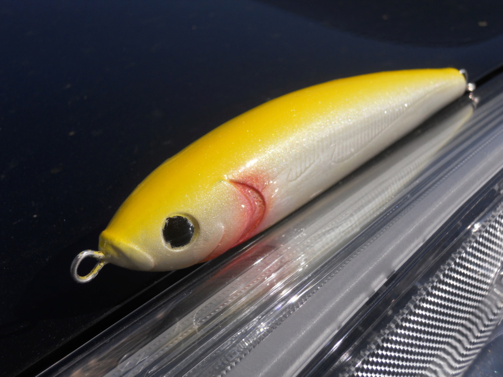

Les derniers nés
Un Bad Boy original et deux copies en bois
Un leurre trouvé couvert de concrétions, juste nettoyé et repeint

Je m'amuse, c'est un passe-temps. ils sont encore plus jolis lorsque j'utilise mon aérographe pour les vernir. Mais ensuite c'est très difficile à nettoyer.
Du coup, je peins à l'aérographe et vernis au pinceau (vernis automobile)
