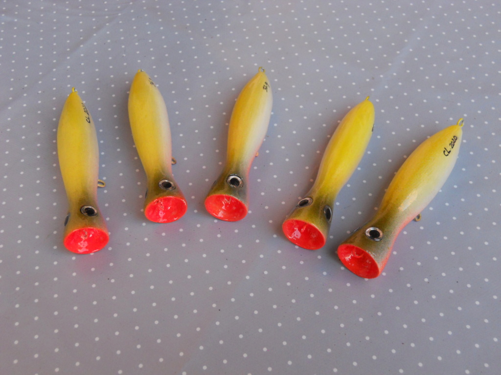

Coincé comme tous à la maison; j'en profite pour "tourner".....
Une série de mes poppers fétiches (120mm - 32 à 39g))
 Sujet du message: Re: Mes leurres en "bois flotté"
MessagePosté: Sam Avr 18, 2020 5:45 pm
Messages: 953
Encore une seconde petite série de terminée.
Les petits Poppers font respectivement 45mm pour 4g, 60mm pour 7g et 65mm pour 8g. Les grands sont "traditionnels"
Et celui que mon ami Georges souhaitait. Mais va falloir l'essayer car ce n'est pas dit qu'il nage droit.
Au pire il accrochera la clef de la cave; il ne la perdra pas

Excellent.Trop jolis.J'adore le travail du bois, t'as moyen de mettre les photos des différentes étapes de fabrication. Hâte d'essayer...
MessagePosté: Dim Avr 19, 2020 3:10 pm
Messages: 953
Le début au tour à bois, pour dégrossir
Puis je passe la corde à piano et j'insère un lest de plomb
Je rebouche avec une colle marine PU expansive pour le bois
Je gratte et comble avec du Syntobois. Je ponce (en fait je ponce très souvent :mrgreen: :mrgreen: :mrgreen: )
Vernis bois (2 couches). Peinture automobile blanc pour le fond.
Soit la peinture automobile (argent et noir) ou aérographe; et pour finir le vernis (automobile)
