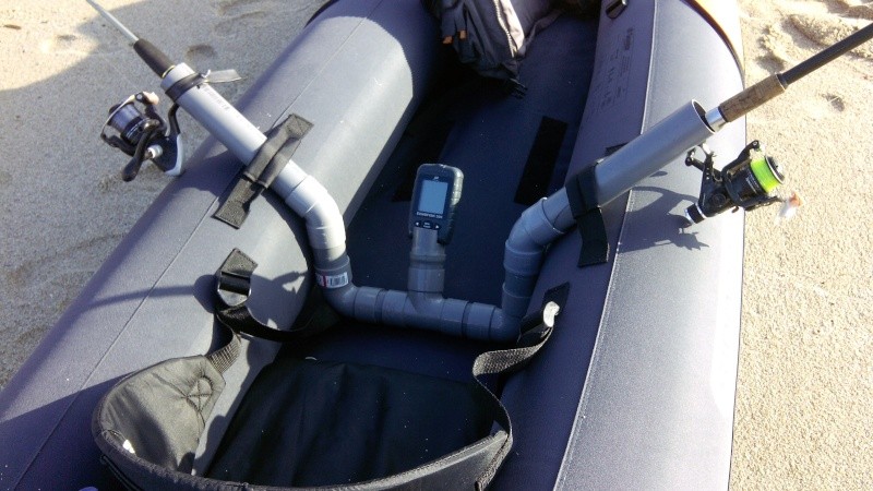

Je viens d'acheter le sondeur striker 4 de chez Garmin et je suis complètement pommé !!! Étant totalement débutant en la matière je me retrouver avec un sondeur muni de pleins de câble différent !!!
Avez-vous des tutoriel pour installer ce type de sondeur sur un kayak gonflable car la je suis vraiment bloquer devant sans rien comprendre et j'ai pas envie de faire de connerie !

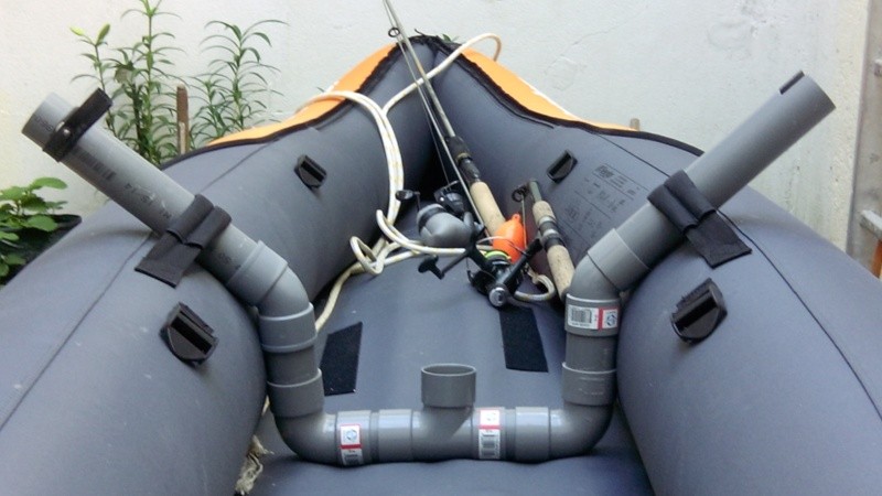

prend une ventouse que tu va coller sur ta sonde ensuite tu vient ventouser la sonde sur le dessous du kayak et tu passe une sangle (je sais pas comment) dans ta sonde comme sa tu peu enlever la sonde quand tu arrive au bord en tirant sur la sangle (a voir a l'usage a praticité du truc) pour le sondeur regarde la photo et si tu n'a pas de sangle dans lesquels passer un tube de pvc prend un morceau de bois avec de la mousse et calle le morceau de bois dans le fond du kayak en le blocant avec la mousse et ensuite tu visse le chmilblick dessus
pour les cables… :oops: n'ayant pas encore d'echosondeur je peux pas te conseiller mais regarde un pouilla sur le net et attend patiemment qu'un autre gars du forum te réponde…
même si sa ce fait pas dans un forum je te conseille d'aller voir sur un autre forum (et oui dsl pour les puristes mais ya pas tout ici) c'est peche kayak bretagne si tu créé un compte y a l'air d'avoir des gars qui on des gonflables et qui se demmerdent avec sondeur et bazar..

Merci pour ta réponse mais je cherche un truc plus jolie comme bricolage car la on dirait un kayak du bled :roll: :lol:
Question bête car je comprend pas grand chose en électricité, il faut une batterie externe pour brancher mon sondeur non ?
Car lorsque j'essaye de l'allumer ça ne marche pas lol !

Les tubes peuvent être peints pour faire un peu moins « bled » :mrgreen:
Et oui il te faut une batterie pour ton sondeur sinon il risque pas de fonctionner ! :wink:

Merde c'est pas pour les novices un sondeur car rien est expliqué du tout pour l'installation ! Je crois que je vais partir sur le deeper pro ce sera bien plus simple !!!

je ne savais pas mais en fait on peut mettre le câble qui relie la sonde a l'écran dans l'eau :shock: c'est un copain qui le fait et sa marche...
je dois avouer que je suis tombé sur le cul quand j'ai vu sa mais enfin bon
pour la batterie je te conseille un bidon étanche dans lequel tu va mettre la batterie
après c'est a toi de voir pour l'écran si tu veux un truc du bled repeins ou si tu le visse sur le couvercle du bidon étanche contenant la batterie ou si tu prend une ventouse que tu viens coller su le fond de ton kayak (pas le dessous le fond) avec l'écran accrocher dessus
si tu a pris le deeper (j'hésite mais je pense prendre un sondeur avec écran/ batterie etc... ) il faut apparemment avoir une ou deux batteries a téléphone portatives pour recharger ton téléphone qui sers d'écran de sonde.
voila redis nous ce que tu fais comme ca on te files des infos en conséquences :arrow:
