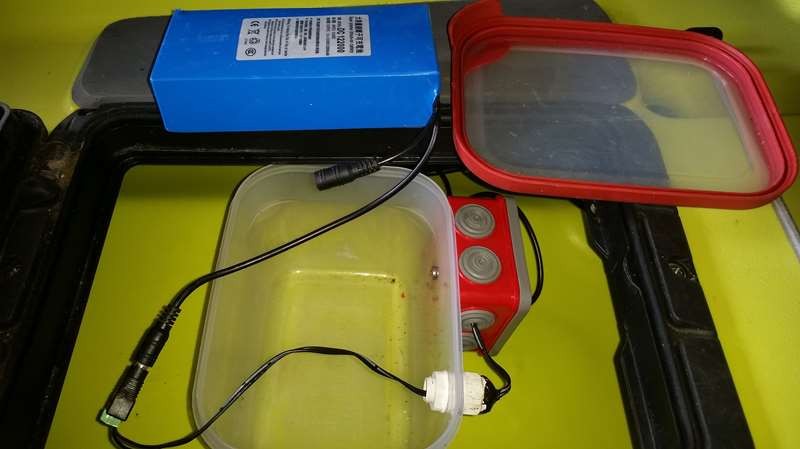

la batterie va dans la boite, dans la boite de dérive rouge fixée sur la droite il y a le fusible et les connections, et le tout va dans la coque sous le siège
20190904_143300[1].jpg [ 31.04 Kio | Vu 626 fois ]

Messages: 1781
ok je m'inspirerais de ce montage, j'ai commandé celui là, pourvu qu'il ne me mette pas le feu au kayak, pour le prix je ne prends pas un gros risque si ça ne va pas je prendrai la malette.

Messages: 4670
pour connecter ta batterie il te faudra ce genre de connecteur
https://www.audiophonics.fr/fr/adaptate ... -7222.html

Messages: 4670
non, ce n'est pas fourni avec et oui c'est bien un femelle qu'il te faut, donc celui du lien
