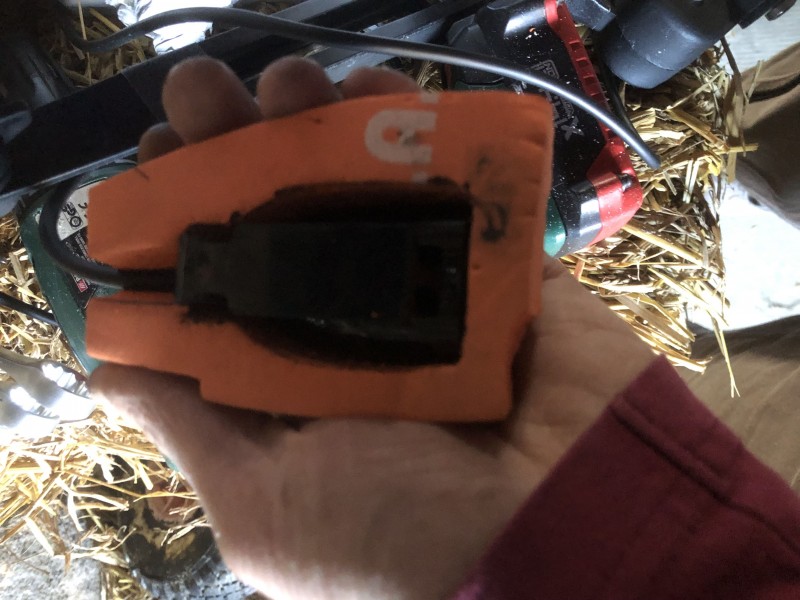

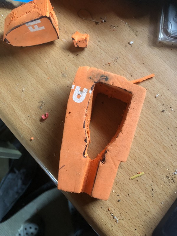

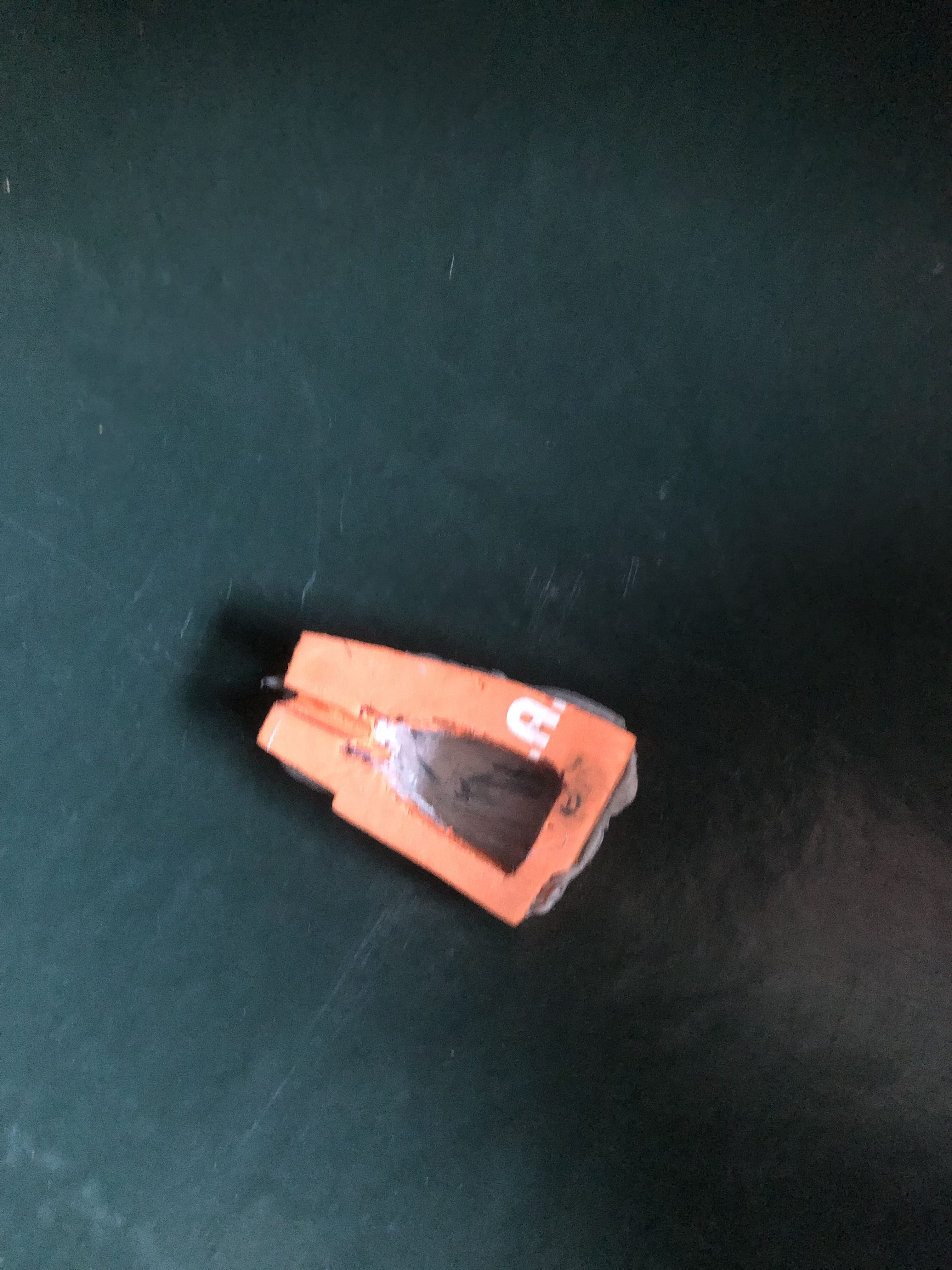

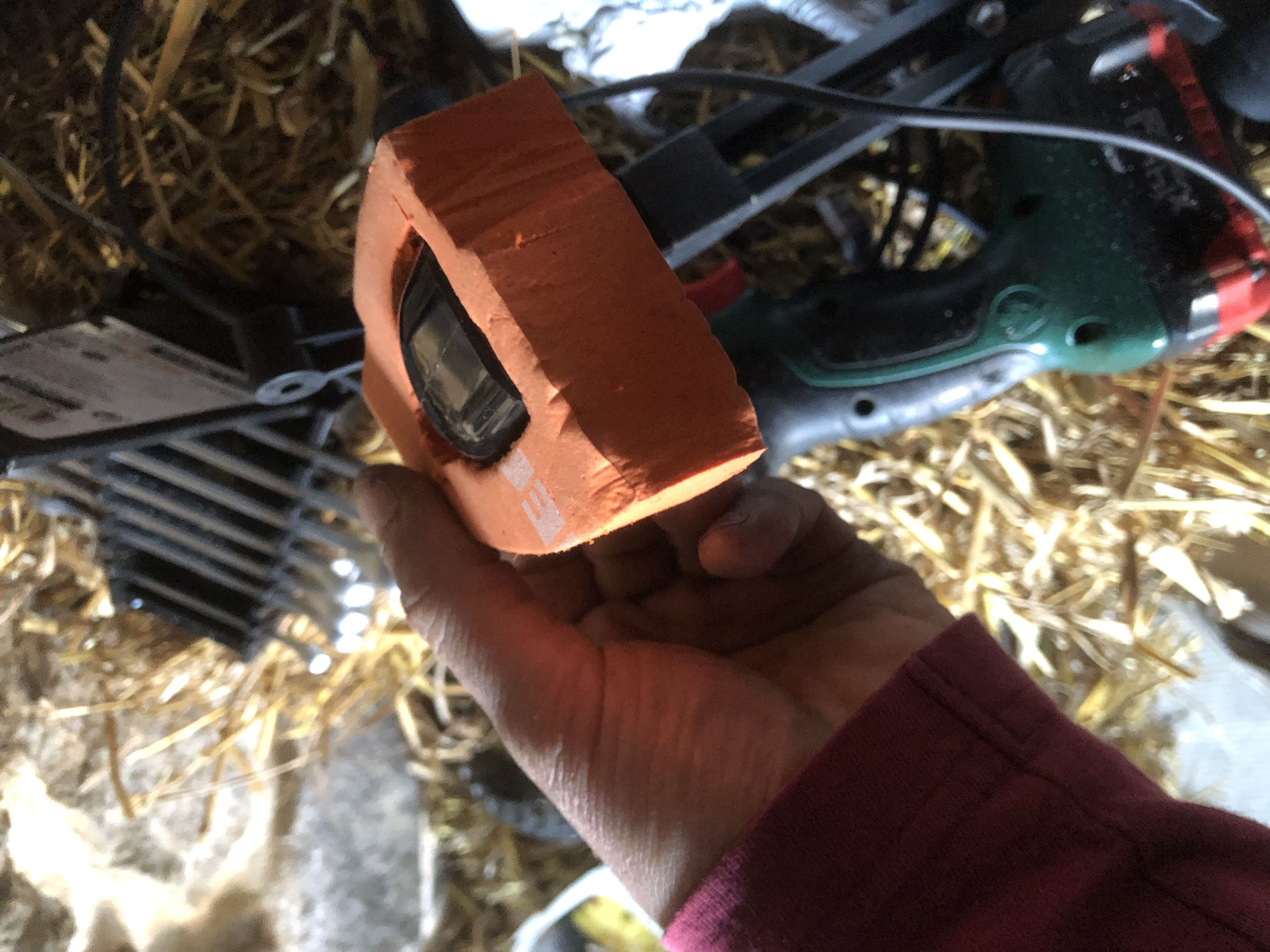

yellow submarine a écrit:
sicaflex 11fc pour ma part dans un coffrage en polystyrène extrudé
Je me suis lancé ce matin... mais je suis vraiment pas serein... j'ai découpé un coffrage dans un bout d'enrouleur mousse dur... je l'ai collé au sika marin... mais du coup y'en a qui a coulé au fond du coffrage la ou je dois venir déposer la sonde plus tard...
J'ai mis quelques photos je suis a l'écoute de vos conseils... parce que je le sens moyen...
Et quid de la battrie... j'ai pas de caisson étanche sur mon prowler 15... donc comment fixer une boite étanche à l'interieur de la coque ?
IMG_6238.jpg [ 963.84 Kio | Vu 254 fois ]
IMG_6237.jpg [ 1.04 Mio | Vu 153 fois ]
IMG_6236.jpg [ 1.05 Mio | Vu 159 fois ]
IMG_6235.jpg [ 787.75 Kio | Vu 127 fois ]
