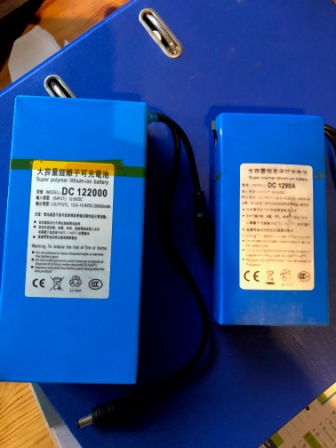

J'ai un hook 5 également
la petite batterie lithium (annoncé 9.8 A) tient 4H
La grosse (annoncé 20A) tient la journée

Je les ai commandées sur eBay :
https://www.ebay.fr/itm/20000mAh-Rechar ... 2602982812
D’autres pekeux ont les mêmes

j'ai la même que Fabouille en 20 a/h acheté sur ebay également, ça fait 3 ans que je la traine et elle fonctionne parfaitement, avec un hook 7 je peux faire environ 2 sorties de 5/6 heures, mais je la recharge à chaque sortie
