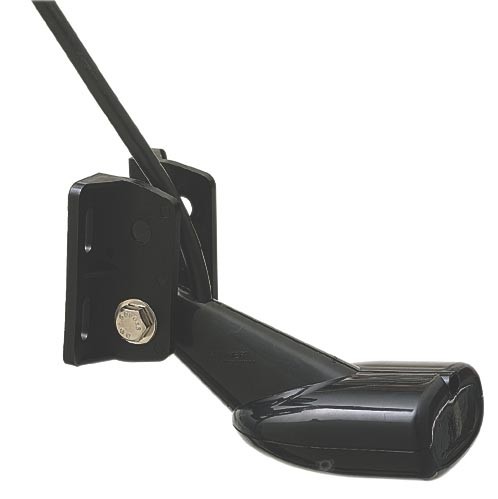

j'ai fait l'acquisition d'un kayak galaxy alboran 15 récemment. Il est livré avec un sondeur Lowrance Hook 3X, lequel n'est pas installé.
J'ai bien regardé la vidéo plus haut, mais la sonde n'a pas la même forme. La voici :
sonde-tableau-arriere-double-frequence-lowrance-50-200khz-z-375-37533.jpg [ 19.69 Kio | Vu 9241 fois ]
L'alboran est équipé d'un puit de sonde que voilà :
597431DSC07671.jpg [ 108.59 Kio | Vu 9272 fois ]
Pourriez vous me donner des informations pour le monter dans le puit ?
Je vous remercie de votre réponse, car là je suis un peu perdu.

J'ai trouvé... En fait sur les versions 2015 de l'alboran, tout est prévu d'origine
kayak : Hobie Compass Image

slt, dans la boite de ton sondeur tu as un U en inox pour monter ta sonde avec les 2 vis qui viennent se loger dans les inserts, avant il faut enlever la partie qui sert à fixer ta sonde sur un tableau arrière ;) le câble passe dans le trou et pour boucher tu prends un bouchon d'auto videur dans lequel tu fais une encoche pour le passage du câble, une fois en place tu mets un peu de SIKA marine pour boucher ;) c'est démontable facilement en cas de besoin ...
 Sujet du message: Re: Installation d'un sondeur pour kayak
MessagePosté: Ven Juin 03, 2016 5:34 pm
Messages: 12817
sur la vidéo ils gardent la patte plastique noir et ne mettent qu'une vis, c'est suffisant aussi, ça tient j'ai testé ;)
Merci Relec pour ces infos ;) Je vais l'installer ce soir.
