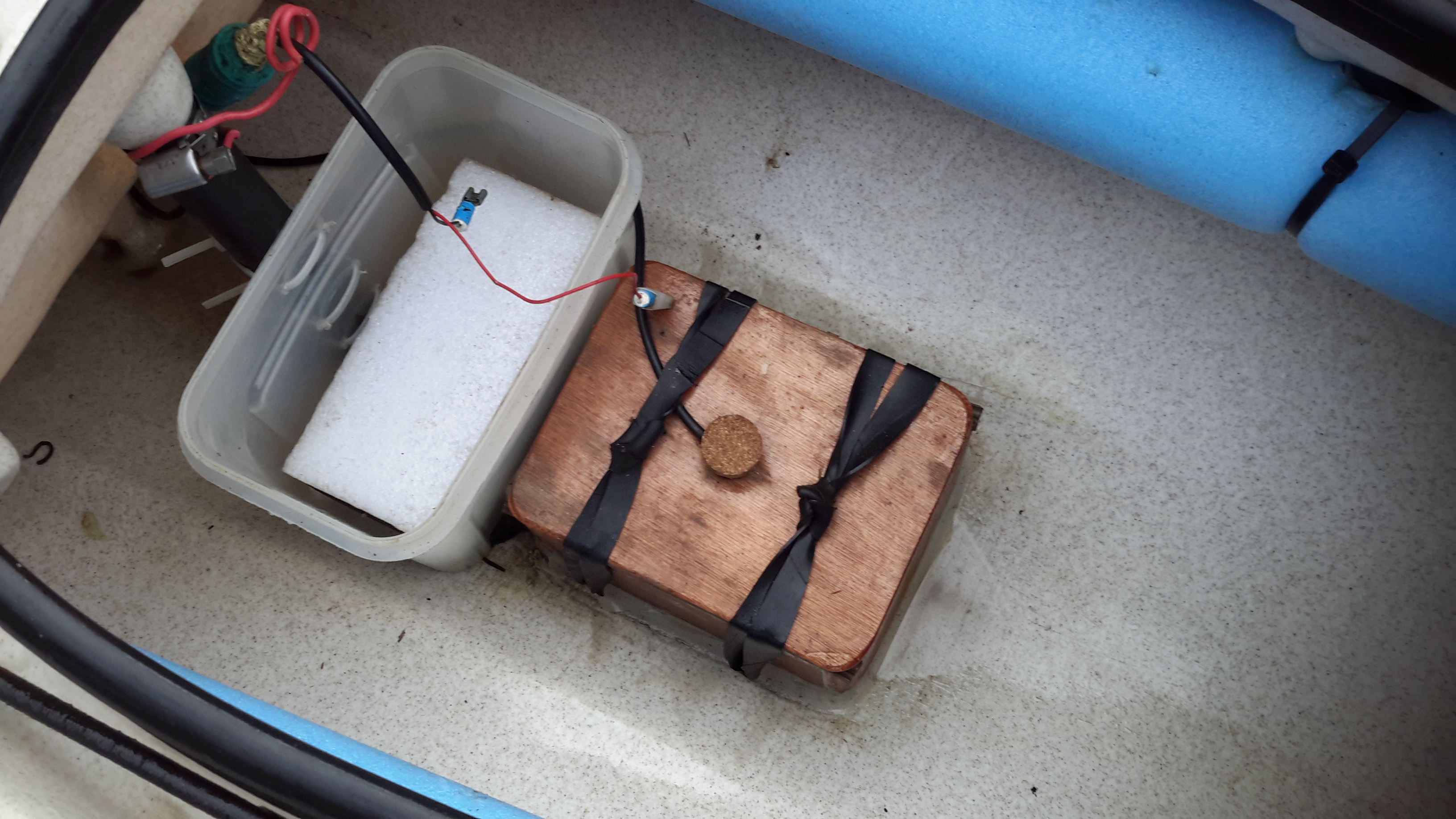

Suite aux différentes idées vues sur le forum voiloù ce que J’ai fait pour la sonde !
20161231_150427.jpg [ 2.12 Mio | Vu 1484 fois ]

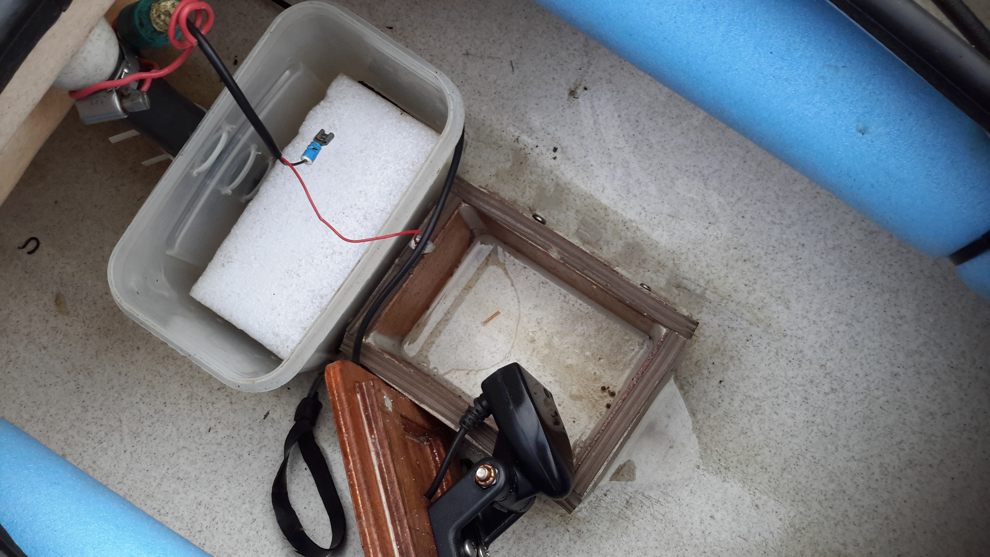

Boite en bois collé à l ’ époxy
sonde fixé au couvercle
Couvercle maintenu avec de la chambre à air.
je mets simplement de l’eau dans cette boite en essayant de la rendre le plus étanche possible.
D’ou le bouchon en liège pour étancher le passage du fil. ..
et pour manipuler le couvercle ponctuellement.
recul d’une année sur l'installation. ...pour l’instant très content
J ’ étais pas très convaincu par l'insertion de la sonde dans la graisse :)
20161231_150414.jpg [ 1.98 Mio | Vu 1544 fois ]
