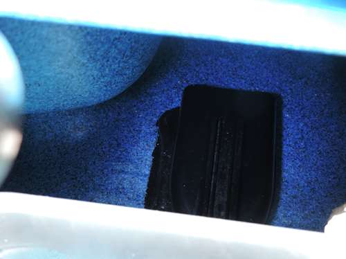

Une petite photo du collage de ta sonde stp sergios29.

pas grand chose à voir :lol:
_copie-0_DSCN0132.jpg [ 17.13 Kio | Vu 5892 fois ]
en fait la sonde est simplement collée avec de la colle pour aquarium ( c'est ce que j'avais sous la main ) un petit coup de papier de verre fin sur le kayak, dégraissage à l'acétone bien badigeonner de colle et collage en prenant soin de ne pas laisser de bulles d'air, et c'est tout

Ok. J'ai fait pareil ce week-end pour mon hook 4 chirp.

tu perds un peu de détection au raz de la surface, mais bon cette zone n'est pas très utile
sinon aucun changement sur le reste de la couche
