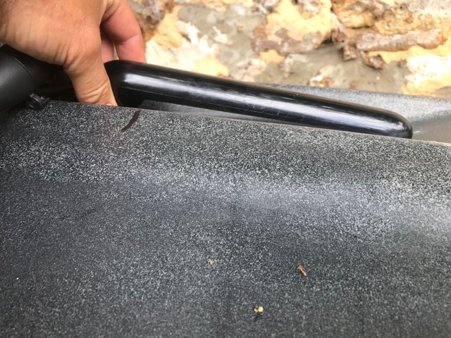

Je suis bien intéréssé par le sujet, je n'ai pu installer ma sonde triple shot pour hook2 sur mon PDL qu'avec un bras de déport.
Le logement du dessous est long mais la sonde ressortirait trop et je vais l'abimer ( galerie...)

Je viens d'essayer de poster 2 photos, pas sûr que çà fonctionne...
Mon problème est que même positionnée au plus près de la coque, dans son logement, la sonde dépasse et que je vais l'abimer à chaque chargement/déchargement.
Les photos sont parlantes, si elles ne sont pas passées, je vais retenter le coup
