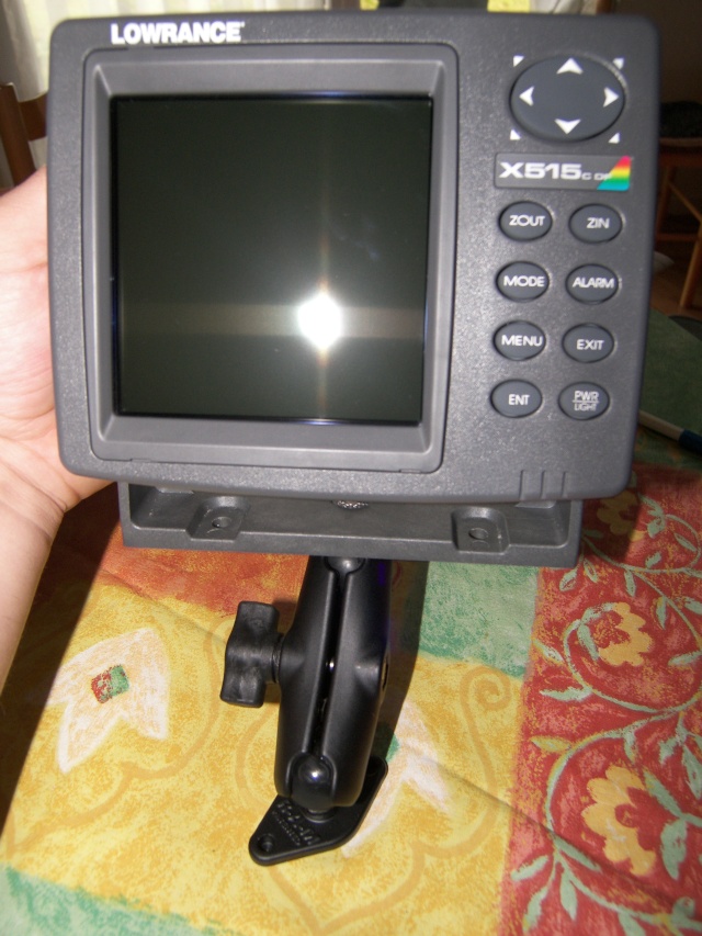

MessagePosté: Jeu Nov 27, 2008 9:25 pm
Inscription: Sam Juil 26, 2008 7:07 pm
Messages: 423
Localisation: Sarzeau -56-
et voila le support pour le sondeur pris sur le site de R.A.M très costaud je l'ai testé comme un cochon :lol:
au moin celui là peu s'orienter au max sur le coté:
fishcat pour la sonde une fois que tu as fais ton mastic dans le fond en assez grosse couche, tu positionnes ton sondeur dessus et tu fais des tout petit mouvement circulaire en écrasant ton mastic. Par contre laisses environ 02 millimètres entre ta sonde et le fond, en couche de mastic.
enfin c'est comme ça que j'ai fait.
