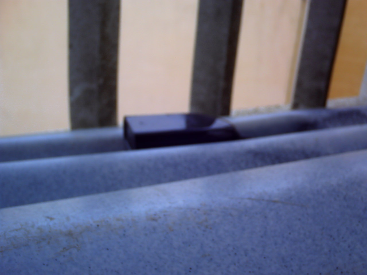

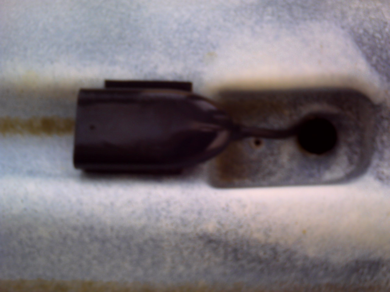

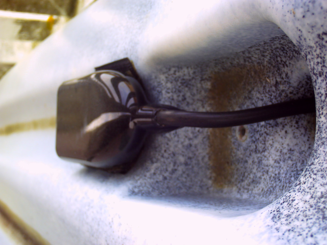

Milet a écrit:
La sonde évidemment!! Voilà 3 semaine que j'ai acheté mon kayak abaco 420,celui-ci est équipé d'un puis à sonde.. pêcheur en flot tube également j'ai un helix5 gps mais il ne rentre pas dans le puis !
Je recherche donc un combiné avec la bonne sonde pour mon kayak, je ne veux pas coller et surtout pas percer le kayak.. le budget serait de 500 roro.
Le pack abaco hi-tech propose lowrance mais je voudrais pas me tromper sur le modèle.
Merci pour votre Aide!
Il est vrai que depuis le temps, je ne comprends pas qu'il n'est pas adapté le puits de sonde chez RTM
J'ai un abaco et un "ELITE 4 X HDI", je crois que c'est le même type de sonde. J'ai réglé le problème avec du Velcro, la sonde n'est pas aussi bien rangée que si elle était dans le fond du puits de sonde, cela demande un peu de vigilance pour accoster une plage de galet.
Je viens de faire 2 saisons comme ça et je n'ai eu aucun souci. L’avantage c'est que tu peux le défaire en un clin d’œil.
Sur le principe de la vidéo ci-dessous
https://www.youtube.com/watch?v=pyYR3dyYFtI
Mais à l'extérieur du puits
PICT0095.JPG [ 164.99 Kio | Vu 665 fois ]
PICT0097.JPG [ 107.96 Kio | Vu 667 fois ]
PICT0098.JPG [ 120.08 Kio | Vu 654 fois ]
