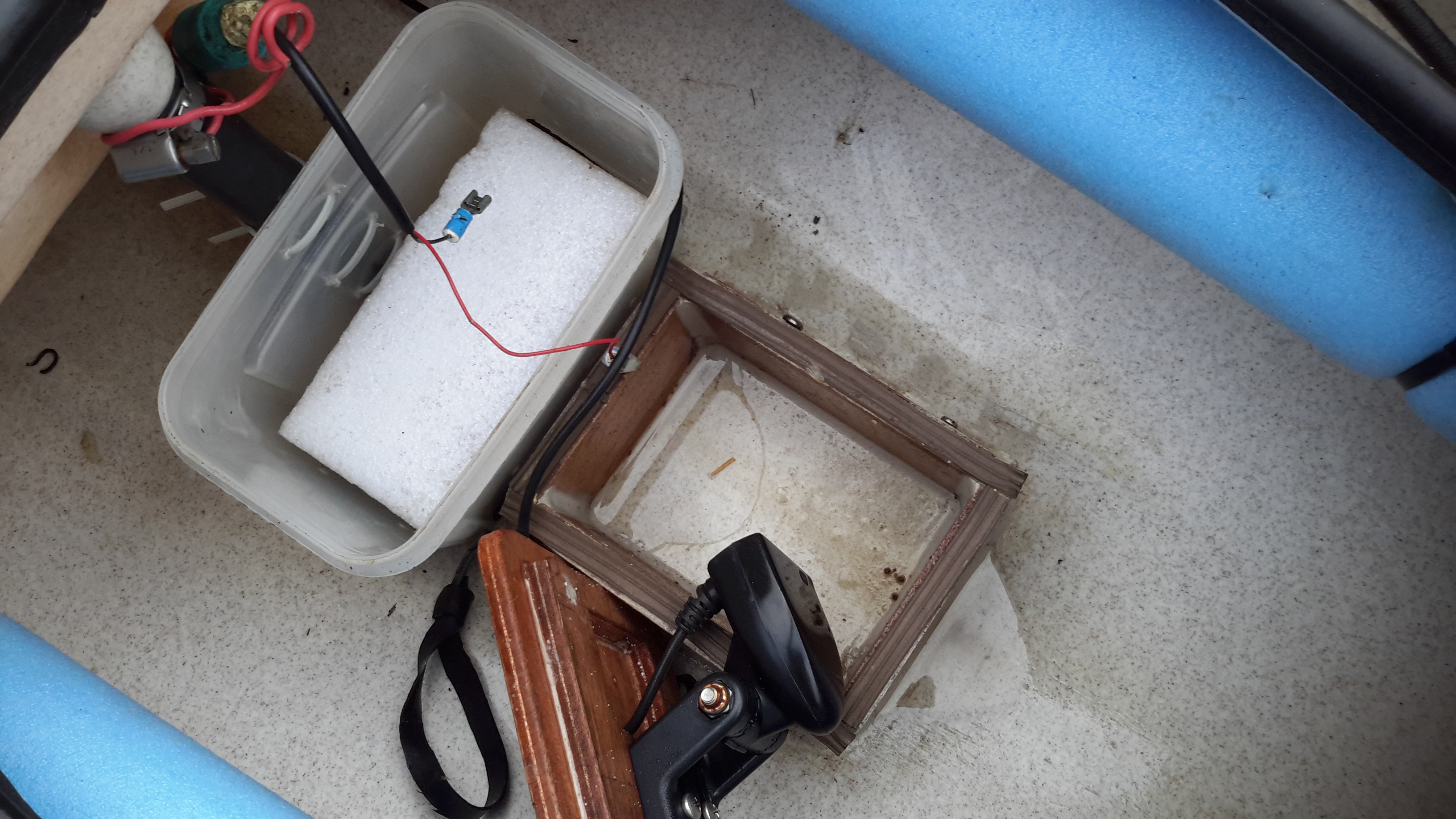

Je me permets d'en repasser une couche. Car photo déjà renvoyer en retour d'expérience.
Grâce aux échanges en mp avec richardmathe...j'en suis arrivé à ce bricolage. Voir photo.
Sonde amovible, à l'intérieur du kayak et dans l’eau....est ce que c’est l'optimum au niveau performance du sondeur.
Franchement, J ’en sais rien , enfin ce qu’il me raconte me plaît :)
Phil rade
20161231_150427.jpg [ 2.12 Mio | Vu 1184 fois ]

:D Bravo c'est bien fait
Attention comme tu as laissé le fond de ton support de sonde ?....
surtout ne pas laisser de l'air entre le support et le kayak :wink:
Tu nous diras pour le reste sur l'eau :roll: :wink:
