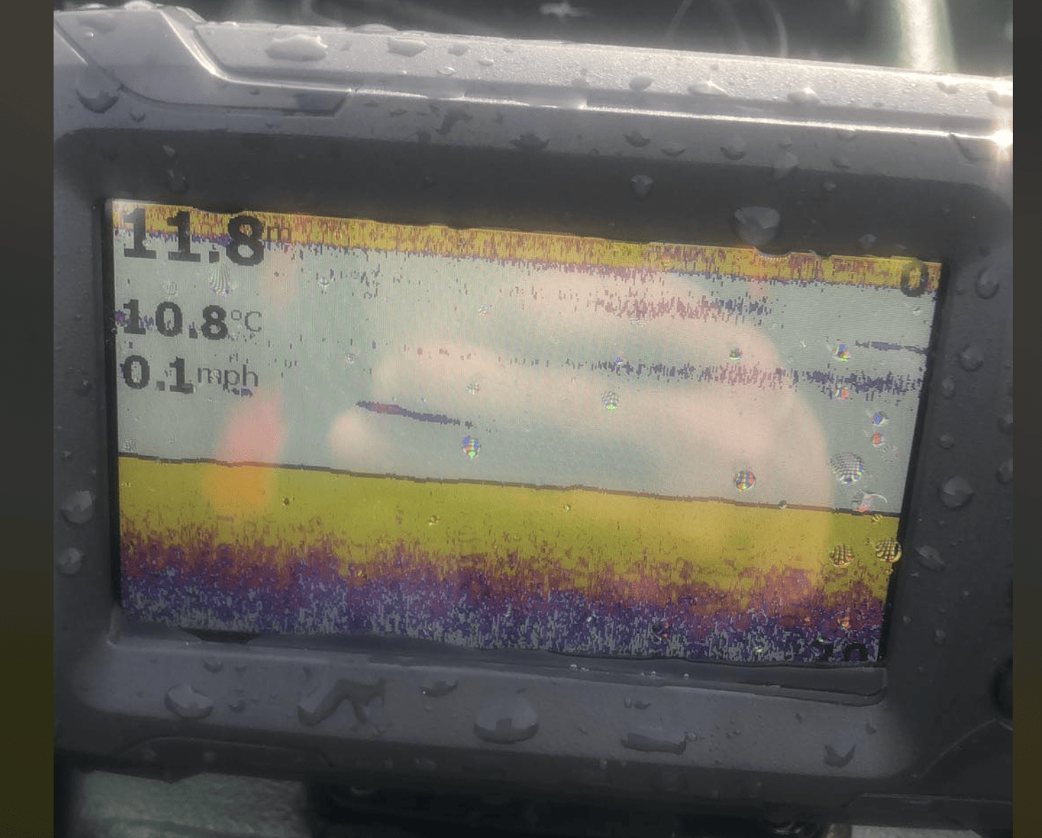

Salut les amis, la saison redémarre doucement et pour essayer d'avancer avec mon temps et de ne pas finir vieux con, j'ai voulu poser un petit sondeur sur mon kayak pour pêcher en mer. Je fais essentiellement de la cotière.
J'ai prix le Hook 2 Pour plusieurs raison :
1 - le prix... pour l'usage que je compte en faire je me voyais pas poser un truc a 2 fois plus cher que le kayak lui même :)
2- il était vendu comme hyper simpliste, quasi "prêt a pêcher" et comme moi j'envisage pas la pêche comme une prise de tête....
Bon après quelques sortie, c'est pas si mal mais je suis très loin de maitriser mon sujet et c'est pour cela que je poste ici. En appuie je vous mets une capture d'écran prise quand j'étais sur l'eau. ca m'interresserait si certains voulait bien m'en faire une lecture.
Précision le Sondeur est monté sur une prowler 15, la sonde sur un bras de sonde le long de la coque au niveau de ma hanche gauche. et pour garder un maximum de glisse j'ai orienté le coté plat de la sonde vers l'arriere et le coté arrondi (par ou arrive le cable) vers l'avant... déjà ... Est ce que ca change quelques choses sur la détection ?
- Point que j'ai remarqué... bien que ma sonde soit sur ma hanche gauche elle detecte beaucoup mieux mon leurre quand je pêche à ma droite... d'ailleurs elle le détecte quasiment pas quand je pêche a gauche voir même quand j'essaye de faire de la verticale le long de la sonde....
Donc ma question est : Y a il un réglage a faire ??? moi j'ai pas trop osé bouger des truc dans le menu de peur de plus trop m'y retrouver après....
de même je suis surpris de la detection du fond... je suis passé sur des roches que je connais et a part me modifier la profondeur, je n'ai pas lu sur le sondeur une prise en compte réel du changement de la structure au fond ... encore une fois... y'a il un réglage ???
De même sur la capture d'écran, je ne comprends pas pourquoi le haut de l'écran est en Jaune ....
Voila je sais que ca fait beaucoup de question...
Merci par avance pour ceux qu'il m'auront lu et voudront bien m'éclairer.
Kenavo

slt
pour la détection vers la gauche et pas vers la droite, je pense que ta sonde ne doit pas être de niveau, pour ce qui est de la bande jaune en haut de l'écran , je n'ai plus de hook depuis un moment mais il me semble qu'il y a un réglage pour éliminer les bruits de surface

J’ai également acheté ce sondeur (Hook2 4X gps) cet hiver.
Je pêche en kayak ponté (Belouga Caugek) et j’ai monté la sonde à l’intérieur dans le caisson arrière, noyée dans du joint au silicone. J’ai fixé de support de sonde sur la cloison du caisson. Pour le sens de montage de la sonde, j’ai également mis la partie ronde vers l’avant. Le mien semble fonctionner correctement. Je vois les rochers, les algues sur le fond, les grands coups de pagaie…
Pour le moment, je n’ai pas touché aux réglages, sauf pour le unités, j’ai mis des mètres pour la profondeur et des nœuds (knts) pour la vitesse. J’ai également un peu de jaune en haut de l’écran, mais ça ne semble pas poser pas de problèmes.

Tu as fixé dans le caisson ? donc hors de l'eau ...j'ai voulu le faire mais le vendeur m'a assuré que la sonde était pas traversante et que j'allais la cramer...
J'ai pas compris pourquoi la sonde ne serait pas de niveau ???

si ta sonde est légèrement de travers, le balayage sera aussi de travers et tu peux perdre de la détection sur un cotén en plus ta sonde st à l'envers, je ne sais pas si ça peut avoir une incidence mais c'est fort probable

alors la sonde a l'envers apparement ca ne joue pas mais peut être que le bras de sonde articulé était mal règlé et qu'elle était un peu orienté vers l'autre coté c'est pas idiot comme idée...
Par contre si y'a des gens qui ont posé la sonde d'origine d'un Hook 2 en traversante hors de l'eau a l'interieur de la coque ca m'intéresse parce que c'était mon souhait de base mais le vendeur m'a dit "pas traversante" et il m'a été rapporté que certain avait cramé la sonde juste en oubliant d'éteindre le sondeur quand la sonde était hors de l'eau
