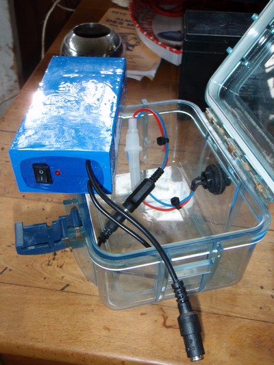

Par contre pour la batterie on est quelques uns a avoir choisi ce modéle:
http://cgi.ebay.fr/DC-12V-9800mAh-Super ... 3372wt_903
L'avantage evident est le gain de poids, 500 et quelques grammes contre plus de deux Kg pour une au plomb. Le seul problème est la disponibilité de la batterie, envoie un mail au vendeur avant... Une petite tof pour illustrer:
Pour mon sondeur, le même que toi mais couleur ( Donc plus gourmand) l'autonomie est bonne voire très bonne, plus de deux jours de pêche intensive sans soucis, je ne l'ai jamais prise en défaut... Toutefois si tu t'oreintes vers une classique 7A 12V au plomb ça marche aussi... Mais sensiblement plus lourd, et dans le sable...
