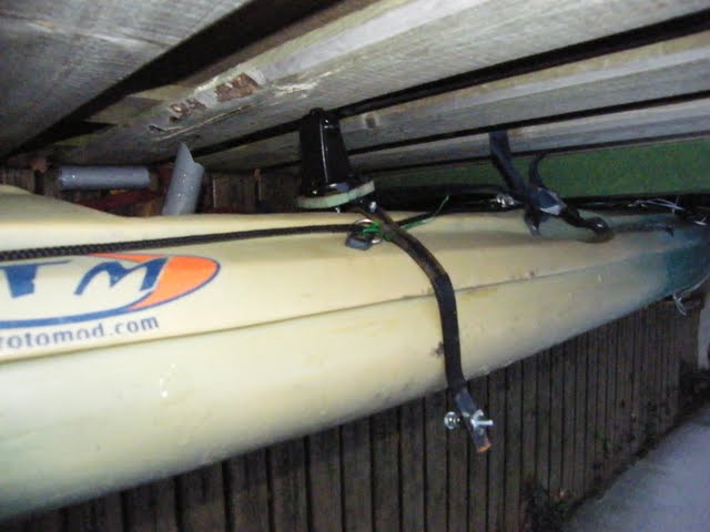

Salut à tous,
j'ai recu ce we mon petit joujou, j'ai commencé une install sur le tempo avec porte sonde/ecran maison (je vais poster une photo) + batterie de perceuse dans tupperware.
Le tout fonctionne bien, mais j'ai lu avec surprise qu'un fusible était requis au niveau de l'alim? Pour l'instand, je n'en ai pas mis... est ce donc indispensable de mettre un fusible?
arnaud
 Sujet du message: Re: Install Lowrance X-4 pro sur tempo
MessagePosté: Lun Oct 17, 2011 10:02 am
Inscription: Dim Avr 03, 2011 1:29 pm
Messages: 71
Localisation: DIVES SUR MER
J'ai le même que toi et oui il est indispensable en cas de sur alimentation !!!!
Normalement il est fourni avec tu le mets sur le plus de la baterie!!
Bon courage!!!
MessagePosté: Lun Oct 17, 2011 11:34 am
Messages: 820
Faut il etre couillon, je n'avais pas vu le "kit fusible" dans la boite...
Comme c'est vraiment tout bete à installer, je vais pas risquer de bruler le sondeur et installer ce fusible dès ce soir.
MessagePosté: Jeu Oct 20, 2011 7:02 pm
Messages: 820
petit up avec des photos de mon install sondeur.
ni trous ni colle pour moi:
un bout de métal tordu, 3 boulons, quelques rondelles, une planchette...
ca donne ca sur le kayak (photo sans le sondeur ni la sonde). Ca tient plutot bien, surtout avec un bout de chambre à air enfiler sur la barre et qui lui évite de glisser.
enfin, la boite à batterie. tupperware, pied de perceuse, fusible:
en tout, je dois bien en avoir pour 4€.
Normalement, premiers tests sur l'eau semaine prochaine (c'est plutot une voile que j'aurais du monter pour la semaine prochaine....)
