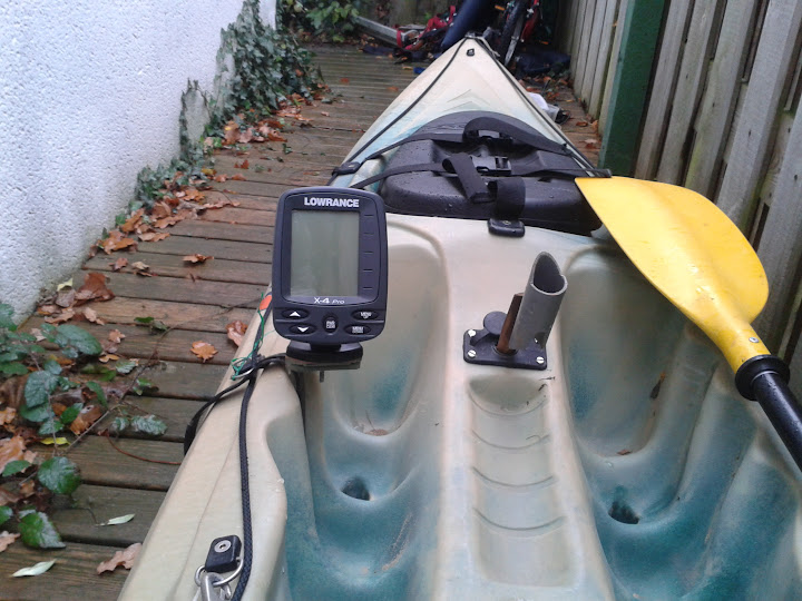

Salut,
voici quelques photos supplémentaires de mon install
pour la batterie, j'enfiche en force les cables tout simplement et ca tient très bien. La batterie est intact et toujours parfaitement utilisable pour la perceuse.
J'ai fait 2 sorties avec +/-8h de fonctionnement, aucun probleme, ca tient la charge (perceuse avec batterie et chargeur 1er prix). La batterie est tupperwarisée et suffisament étanche, mise en soute dans le coffre avant, et pendue à une cordelette pour ne pas glisser dans le fond du kayak.
voici le "crochet", la sonde et le sondeur
apres montage (sans les branchements, c'est juste pour montrer)
Ca tient assez bien, ca ne glisse pas grace à une chambre à air enfilée sur le métal.
Notez le porte canne high teck recup...
J'ai mis une petite attache histoire d'assembler le sondeur au kayak (si je dessale ou donne un gros coup de pied par inadvertance).
Je peux changer de cale pied sans trop de soucis, je reforme juste un peu le crochet
Cette install n'a pas bougé durant mes 2 sorties malgré quelques paquets de mer à quelques reprises... Il s'installe en 30 secondes. La sonde ne risque trop rien car le "crochet" se retire très facilement avant d'accoster, voire remonte toute seule en cas de choc. Niveau vision et accès menu du sondeur: impec. Gène très peu la position des jambes (j'install le crochet une X assis dans le kayak). Donc plutot satisfait du systeme, surtout pour maintenir la sonde et la batterie.
Un inconvénient, c'est la position du sondeur: pas mal aspergé par les paquets de mer, au centre, il serait peut etre plus à sa place (et peut etre encore moins genant pour le pieds).
bye, dodo, demain matin : traque du sandre

effectivement il est pas mal ton système mais n'as-tu pas peur que les broches de la batterie n'apprécient pas le forcage et finissent par casser ???
Franchement non, je pense pas que cela cassera. Peut etre qu'un peu de jeu va se former, et que des faux contacts apparaitront, alors je reverais le systeme de branchement avec un truc plus propre (tout en essayant de ne pas abimer la batterie)

ta batterie, c'est une perceuse de BD, je pense ?? de quelle force est elle ???

la perceuse de chez "BD":
PERCEUSE SANS FIL REVERSIBLE 12V
- 1 batterie 1,2 Ah – NiCd. Temps de charge 3-5 h. - Vitesse 0 à 550 trs/min. - Réglage de couple 16 positions. - Garantie 2 ans
c'est vraiment du premier prix, pas certain que les spec techniques soient repectées...
en pleine charge, le sondeur indique 12.4v, après 6/8h d'usage, la tension est descendue à +/-11v mais et ca fonctionnait encore très bien. par contre, je n'ai navigué que dans très peu d'eau (2/3m, max 6/8m), peut etre que la consommation aurait augmentée avec une plus grande profondeur (mais je ne pense pas)

ton fil d'alimentation passe ou?

personnellement, je ne veux pas percer de trou dans mon tupp, donc je mettrai la batterie dans le casier devant moi et le sondeur dessus

Les fils sont rangés au max dans la "soute", le joint du couvercle étant fendu par le précédent propriétaire, cela passe tout seul.
Ensuite, j'ai percé "proprement" le tupperware à batterie, un peu de bande isolante pour épaissir le cable et former un "bouchons". Comme le tupper/Batterie est suspendu dans la soute, il ne se balade pas dans le kayak et plutot à l'abris de l'eau qui "trainent en fond de soute".
