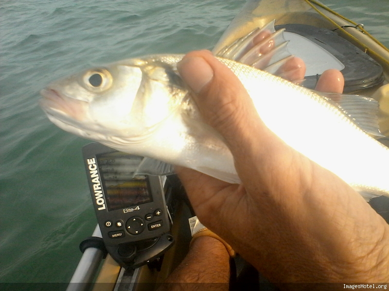

moi sur l'abaco pas de tablette ... et je pense que surélever ainsi tous les équipements serait gènant (pour ma part)
j'ai rien fixé sur le couvercle de trappe centrale (sachant qu'elle vient déjà en butée sur le cale-pied droit) sauf une longueur de mousse tenue par elastiques pour piquer les leurres...
mon porte canne est sur le rail droit (et il bouge pas même en traîne) et mon sondeur est sur le rail gauche, bien visible et à portée de main pour réglages)... ils sont à mi-mollet... et rien ne gêne ni pour sortir un poisson ni pour monter à bord ni pour pagayer...

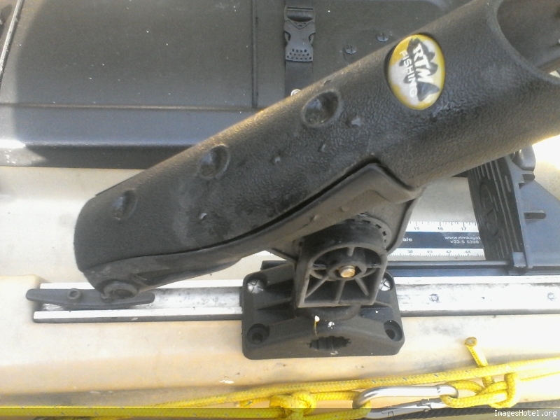

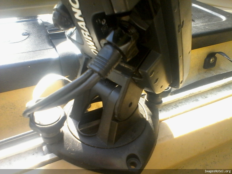

voilà les photos..
le support sondeur et le support canne sont pris dans les petites pièces taraudées qui coulissent dans chacun des rails... ça ne bouge pas... ce sont les rails qui bougent !! (et ça serait idem avec tablette fixée sur ceux-ci)
les cables passent sans perçage en compression dans fente du joint de trappe

merci pour les photos du montage , je vais faire des test voir ce qui me convient le mieux , je posterais des photos du montage , reste plus qu'a voté le pour et le contre , avec ou sans tablette :roll:
Dans le trou autovideur sur ta troisième photo c'est ton support de sonde qu'on voit ?
