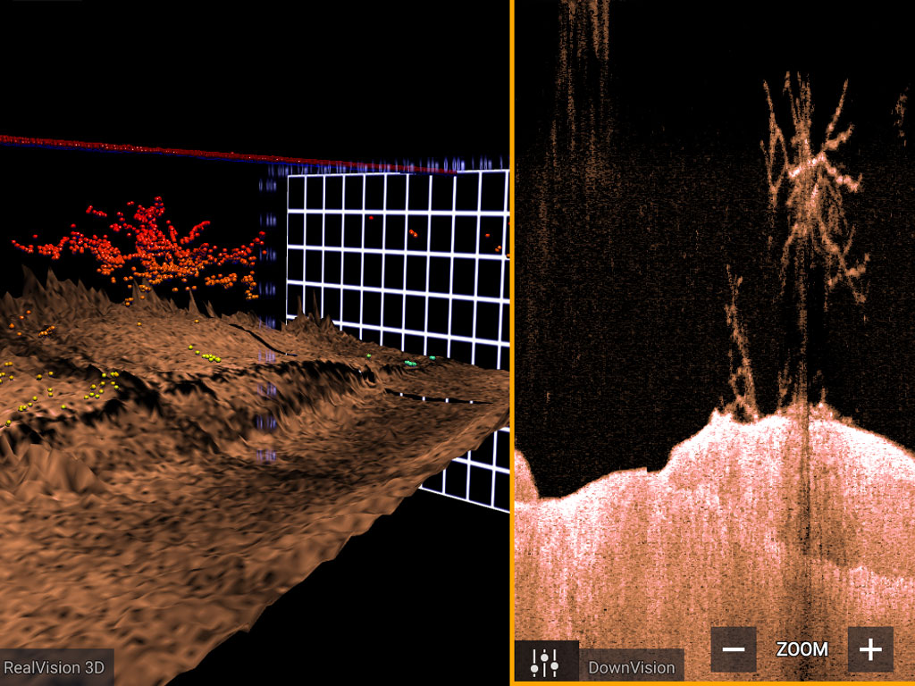

Effectivement, ce n'est pas le mème budget. Mais il est bien placé en tarif: en 7 pouces, il est à 1614 €. Pour ce tarif, tu as un combiné tactile qui fait chirp / down vision / side / 3D et une cartographie navionics gold small fournie.
De plus, la sonde est équipé d'un gyroscope qui permet de compenser les mouvement du bateau/kayak pour obtenir une image plus fiable en side ou en 3d.
Une capture d'écran que je n'ai pas fait moi mème mais qui donne une idée de ce que c'est:
Axiom-Sonar-1.jpg [ 208.28 Kio | Vu 501 fois ]
