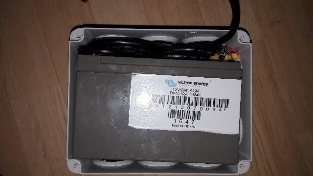

slt, sur mon rider je l'ai mis ainsi, il te reste juste à mettre un presse étoupe pour le cable d'alimentation, sur ton cruz tu peux la mettre sous la trappe avant,la batterie dans une boite étanche ;)

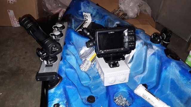

Si ça peu vous donner des idées, voilà comment j'ai procédé sur mon cruz.
Certes il faut, pour le transport, enlever la batterie et donc enlever le couvercle. Mais coté encombrement j'ai pas trouvé mieux :D

Tu l'as vissé a la place du porte canne ?

Salut,
Oui il est en place et lieu des 4 inserts M6.
