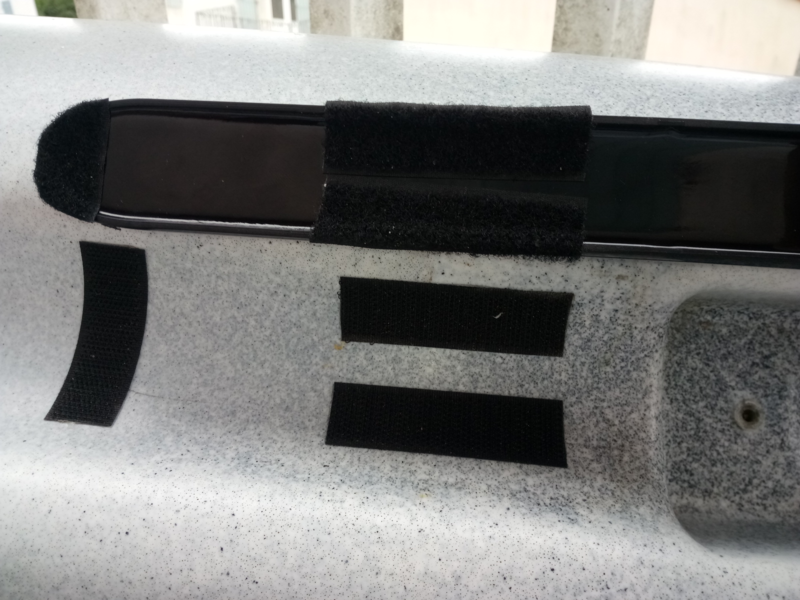

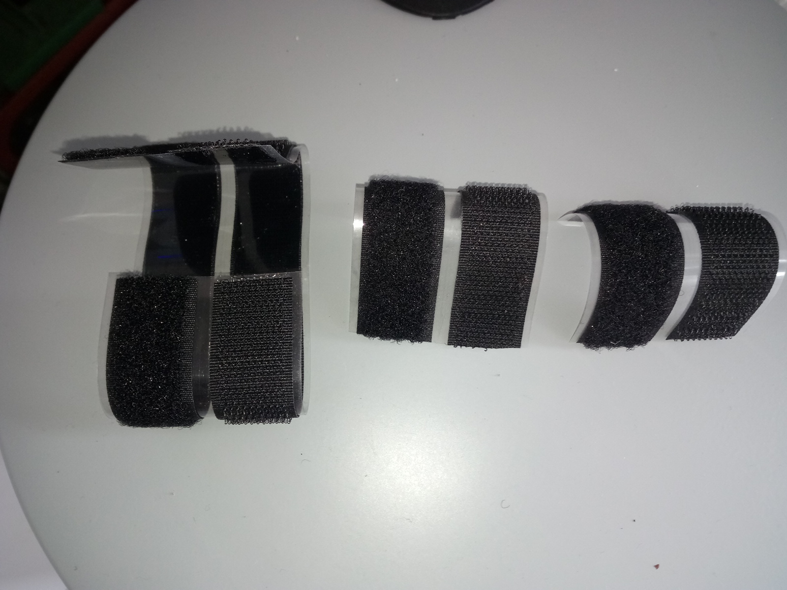

Si ça peut aider, perso la sonde sans perçage au velcro (vu de dessous)
Le dessus dans le prochain message
Pour cette sonde, j'ai coupée le support
Commentaire: ma 1ère sonde à tenue 4 ans sans le moindre souci
IMG_20190817_110116.jpg [ 48.36 Kio | Vu 367 fois ]
Velcro avec une colle néoprène très amoureuse qui sèche pas.
J'ai eu due mal à enlever les anciens, mais ils n'ont laissé aucune trace.

Commentaire: Je persiste et recommence avec la nouvelle
IMG_20190817_120939.jpg [ 749.75 Kio | Vu 353 fois ]
Pas de découpe de sonde sur ce coup là
IMG_20190817_121048.jpg [ 918.86 Kio | Vu 365 fois ]
