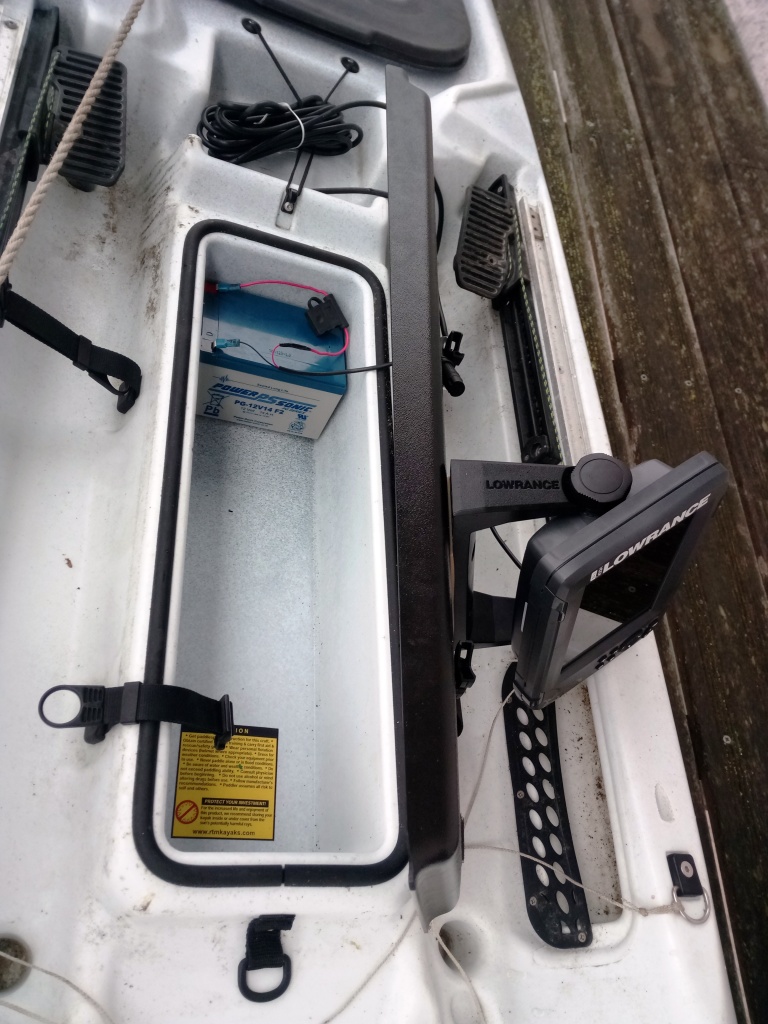

l'emplacement ou tu compte installer le sondeur (boite étanche et sondeur ) me parait trop éloigné pour accéder au sondeur
tu peut placer le sondeur sur le couvercle du rangement centrale la batterie dans le rangement et le câble de sonde passe bien entre le joint du rangement et le couvercle
sous l'abaco il ya un espace dédié pour fixer la sonde et le fil passe dans le trou auto videur
 Sujet du message: Re: Un sondeur sur mon abaco 4.20
MessagePosté: Ven Aoû 09, 2019 5:43 pm
Le probleme du sondeur sur le couvercle central c est que tu peux plus l ouvrir en grand en peche.... Á moins de déplacer le système de charnière en position longitudinale...
Tu as des rails de chaque côté de l abaco...sur le mien à droite j avais le porte canne et à gauche le support de sondeur. Batterie dans un Tupperware bloque par des mousses dans le grand coffre avant'.. Juste fait une petite encoche pour passer les câbles sous le couvercle en caoutchouc de ce grand coffre

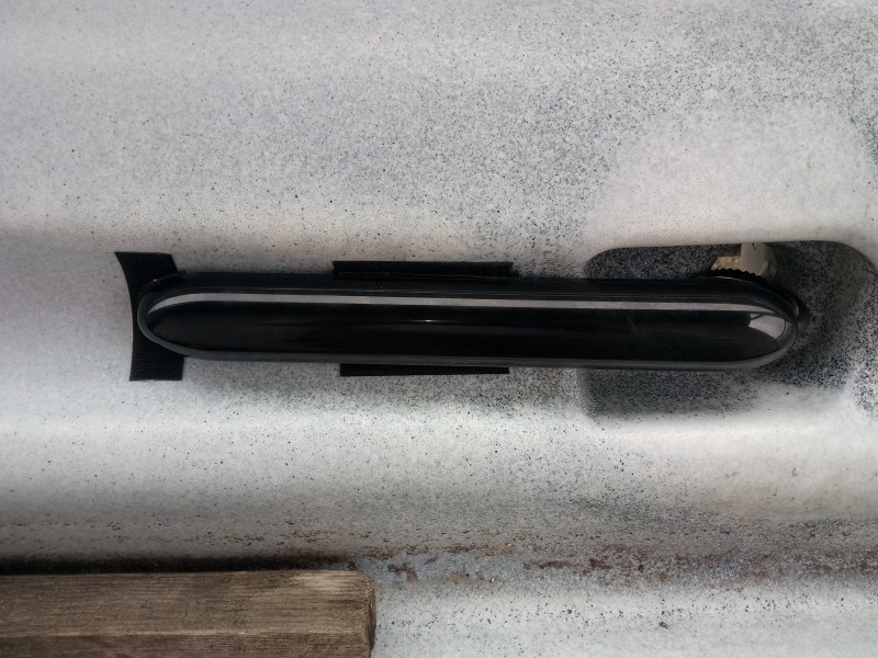

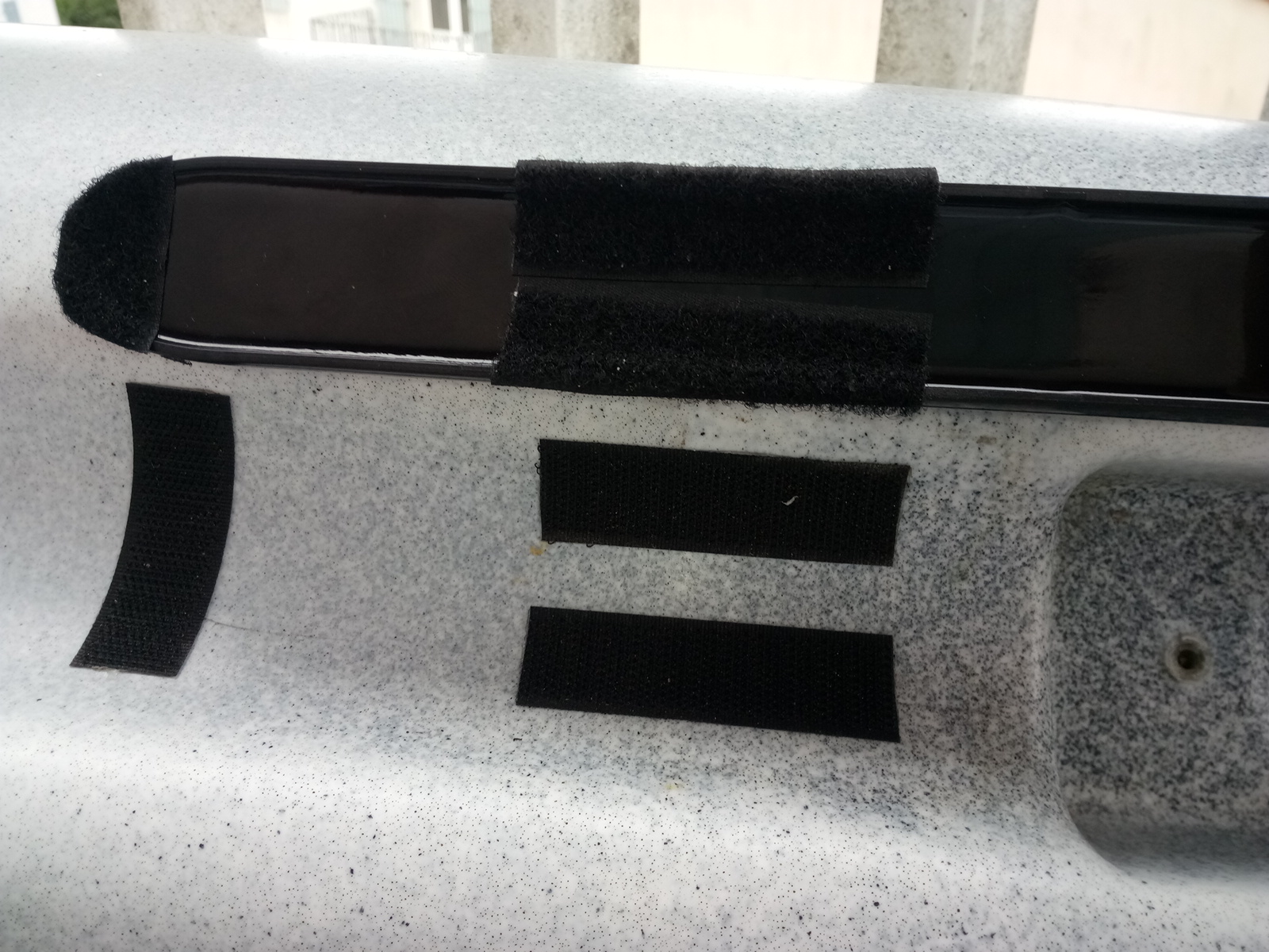

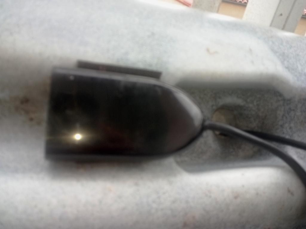

Si ça peut aider, perso la sonde sans perçage au velcro (vu de dessous)
Le dessus dans le prochain message
Pour cette sonde, j'ai coupée le support
Commentaire: ma 1ère sonde à tenue 4 ans sans le moindre souci
IMG_20190817_110116.jpg [ 48.36 Kio | Vu 369 fois ]

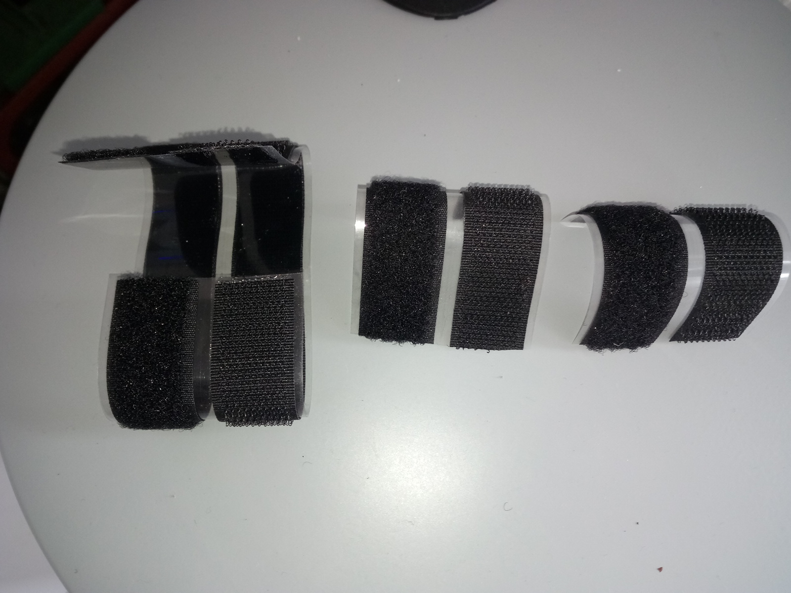

Velcro avec une colle néoprène très amoureuse qui sèche pas.
J'ai eu due mal à enlever les anciens, mais ils n'ont laissé aucune trace.
IMG_20190817_115238.jpg [ 592.27 Kio | Vu 341 fois ]

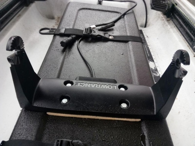

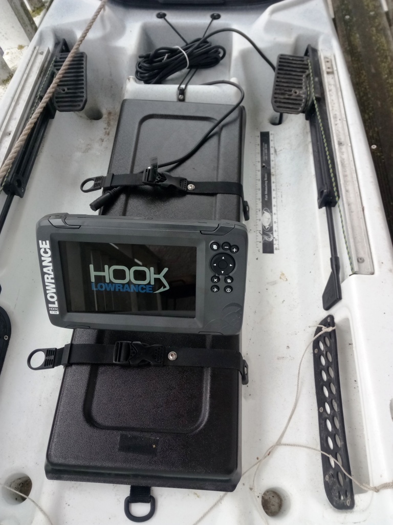

RE pour le dessus,
en espérant que ça t'inspire.

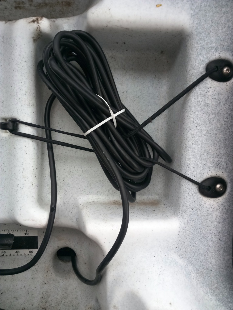

Commentaire: Excédent de câble de sonde
IMG_20190817_152451.jpg [ 238.77 Kio | Vu 330 fois ]
Commentaire: Effectivement le coffre ne s'ouvre plus totalement, mais il reste utilisable sans souci
IMG_20190817_152508.jpg [ 261.45 Kio | Vu 327 fois ]

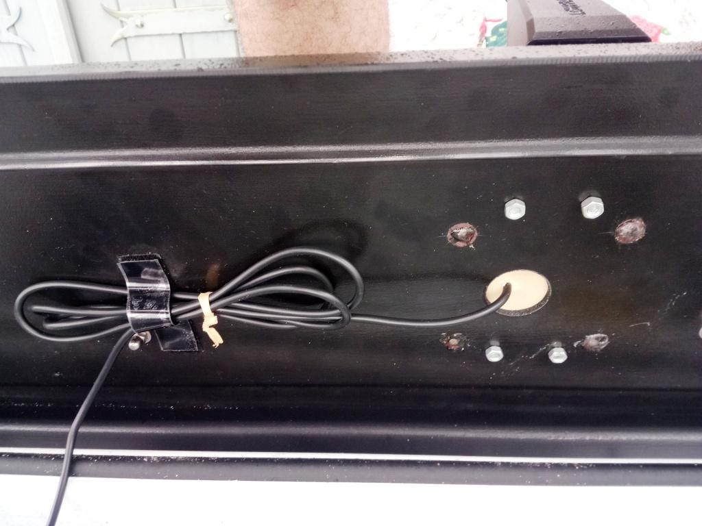

Commentaire: J'ai découpé un caoutchouc inséré entre le support et le coffre. Au serrage la compression est parfaitement étanche
IMG_20190817_160757.jpg [ 121.42 Kio | Vu 324 fois ]
Commentaire: Les petites boules noires sont de la colle époxy pour reboucher les perçages pour l'ancien sonde Lw 4x verticale. L'alimentation passe dans le caoutchouc percé 1 mm de moins que le fil (totalement étanche.
IMG_20190817_160819.jpg [ 88.76 Kio | Vu 314 fois ]
