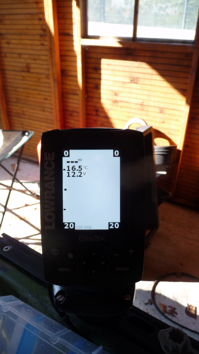

 Sujet du message: Re: Lowrance 3X petit souci.
MessagePosté: Dim Sep 13, 2020 9:26 am
Messages: 588
voila la photo de l'écran
j'ai allumé le sondeur ; pris la photo et éteins dans la foulée.
c'est ce que j'ai en mer
sondeur.JPG [ 345.28 Kio | Vu 365 fois ]

Zclaw29 a écrit:
Richard, je suivrai tes conseils lors de ma prochaine sortie.
Oui mais là avec la photo :roll: je suis assez septique ?. la sonde n'à pas fonctionné hors de l'eau ?...elle fait du bruit quand elle est activé ?....
essayes le sondeur avec une autre sonde ; çà pourrai venir de çà ?.. un écran blanc comme çà ....
ou essayes la sonde sur un autre sondeur ?........
Regardes bien si tes branchements ne sont pas rouillés avec le sel ... pour éviter :arrow: il faut graisser les petites fiches régulièrement avec une graisse silicone ( je prend la graisse au rayon plongée chez D4 ) ?... vérifier les fils sur leurs longueurs ?...

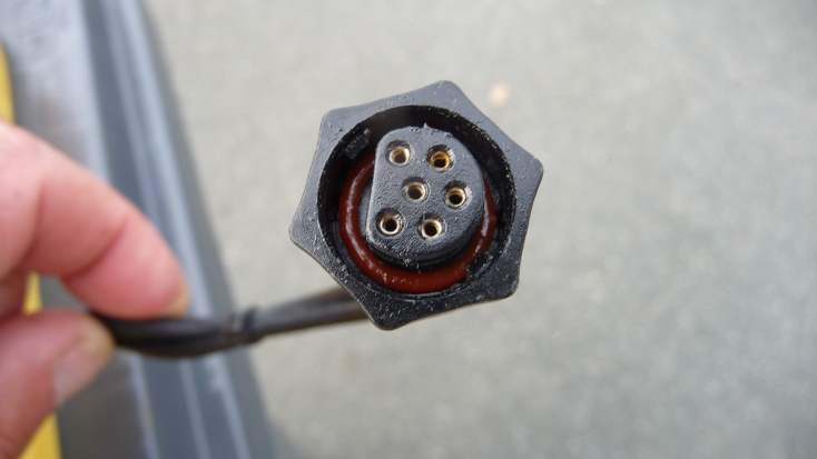

MessagePosté: Lun Sep 14, 2020 2:45 pm
Messages: 588
si la prise est compatible avec ton sondeur
prise.JPG [ 128.27 Kio | Vu 7443 fois ]
MessagePosté: Lun Sep 14, 2020 4:11 pm
Messages: 124
Localisation: TREGUNC 29910
Non ce n'est pas le même type de prise.
Ma prise s'enfiche directement avec deux détrompeur, il n'y a pas de système écrou quart de tour comme toi. :cry:
Désolé.
COMPASS
