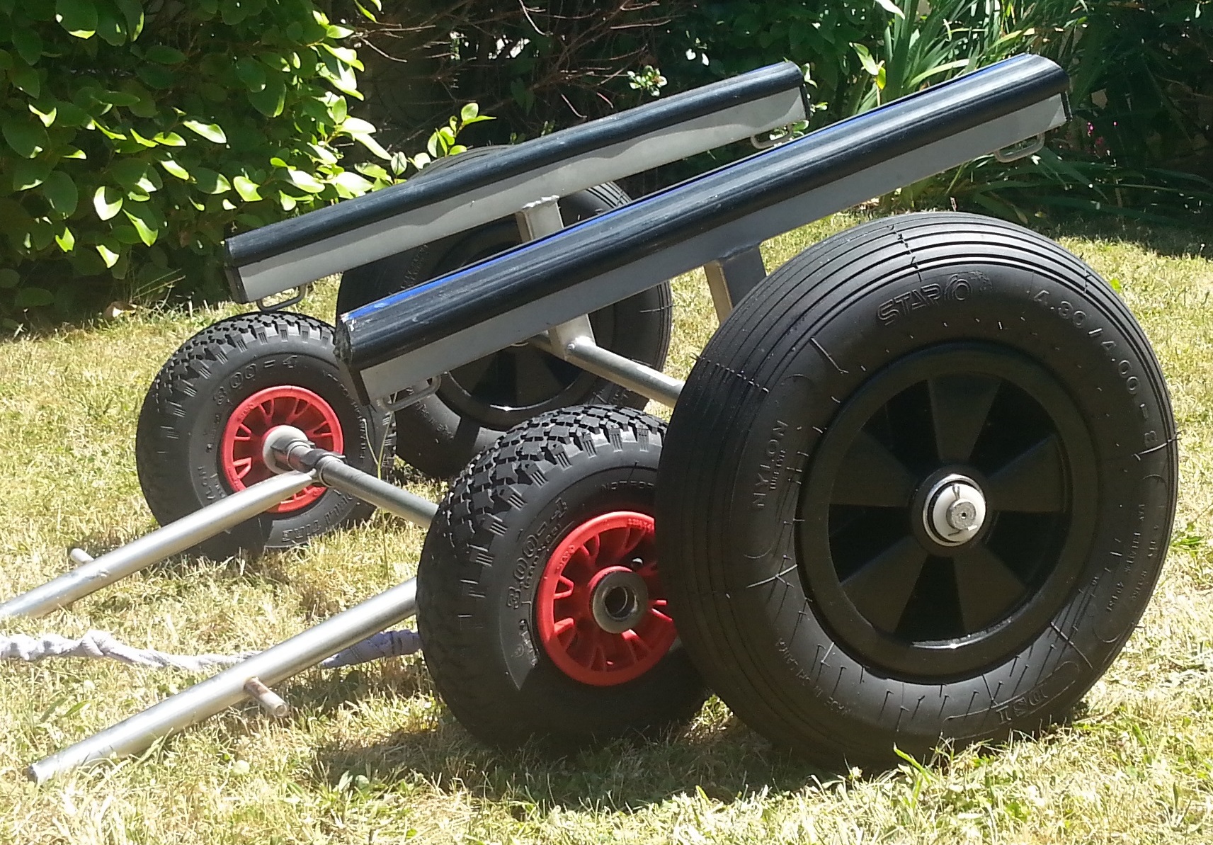

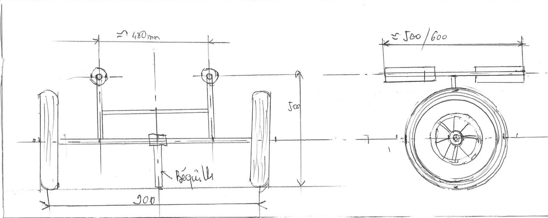

:D Bonjour, vous trouverez ci joint ma solution pour le transport à pieds de mon Kayak sur des grandes distances de l'ordre de 400 à 500 m sans effort.
Ci joint le plan de réalisation sur mesure pour un ABACO

Puis la réalisation

Ce chariot s'insère dans les nervures de mon ABACO au milieu du bateau, le poids est idéalement réparti. Cela roule sans effort sur route, chemin et même dans le sable d'autant qu'il s'agit de roue de char à voile munie de roulements.
l'inconvénient, il n'est pas transportable sur le Kayak, je le laisse à proximité du lieu de mise à l'eau attaché avec un antivol. Je me sers toujours des petites roues pour la mise à l'eau ou la sortie de l'eau.
Idéal pour moi ! j'habite trop loin de mon spot de pêche pour trainer mon Kayak avec des petites roues et trop prés pour le charger sur une remorque ou une galerie.
Patrick :D

MessagePosté: Mer Juil 27, 2016 5:52 pm
Il est bien ce chariot :D Beau boulot
Dis moi ou et quand tu l attaches :D :D
MessagePosté: Jeu Juil 28, 2016 7:50 am
Messages: 124
Localisation: TREGUNC 29910
Merci pour ton message, j'ai seulement fait le plan, j'ai trouvé un magasin de surf et kayak qui me l'a fabriqué selon mes besoins. ( pour info "SURFWAGON" en Vendée)
Dans la région de Concarneau , Trégunc, à l'entrée des plages ou des chemins côtiers, tu as toujours des zones pour les vélos, il suffit de l'attacher avec un antivol.
Par ailleurs c'est une pratique courante des clubs d'avirons de mer de laisser leurs chariots ainsi....
patrick 8)
