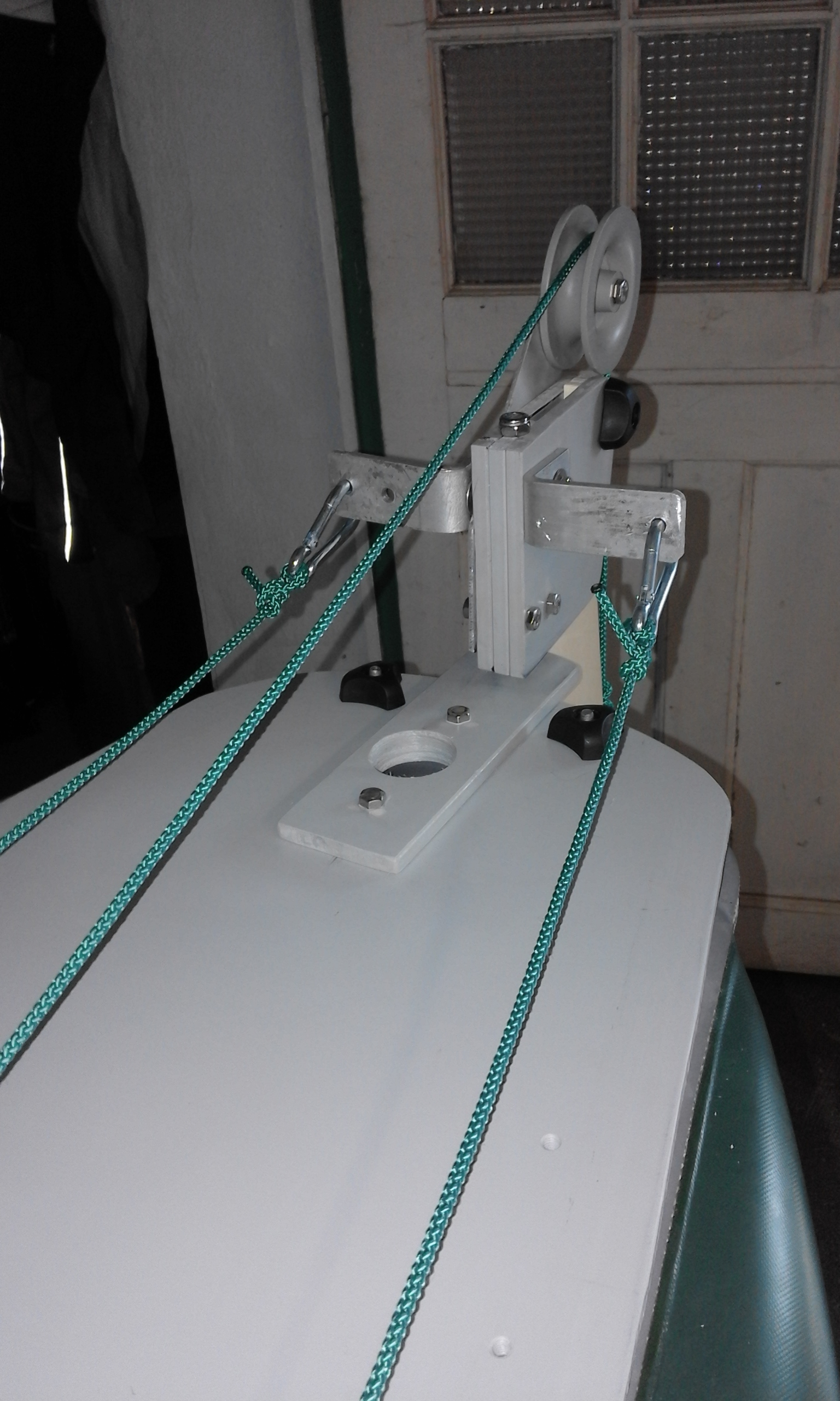

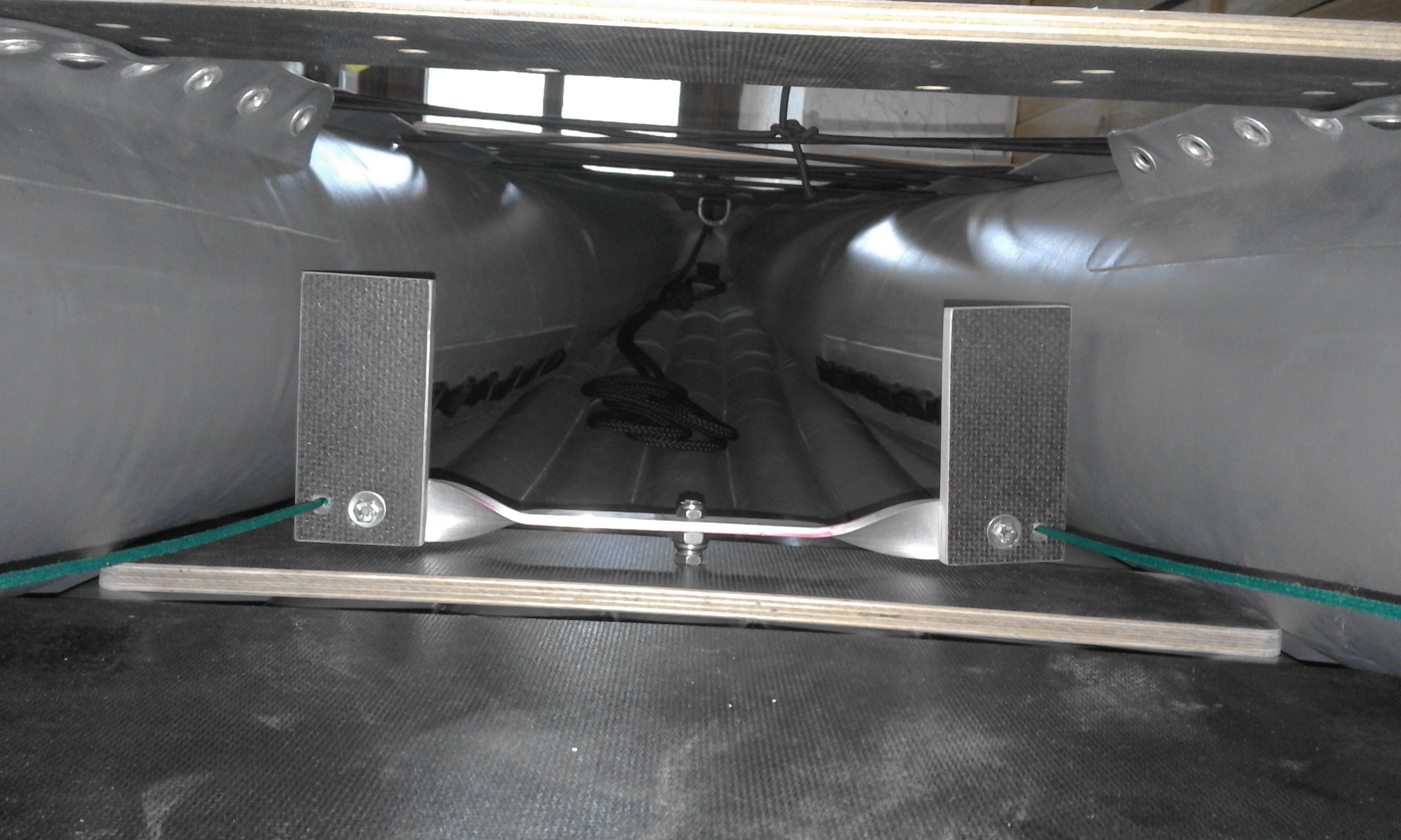

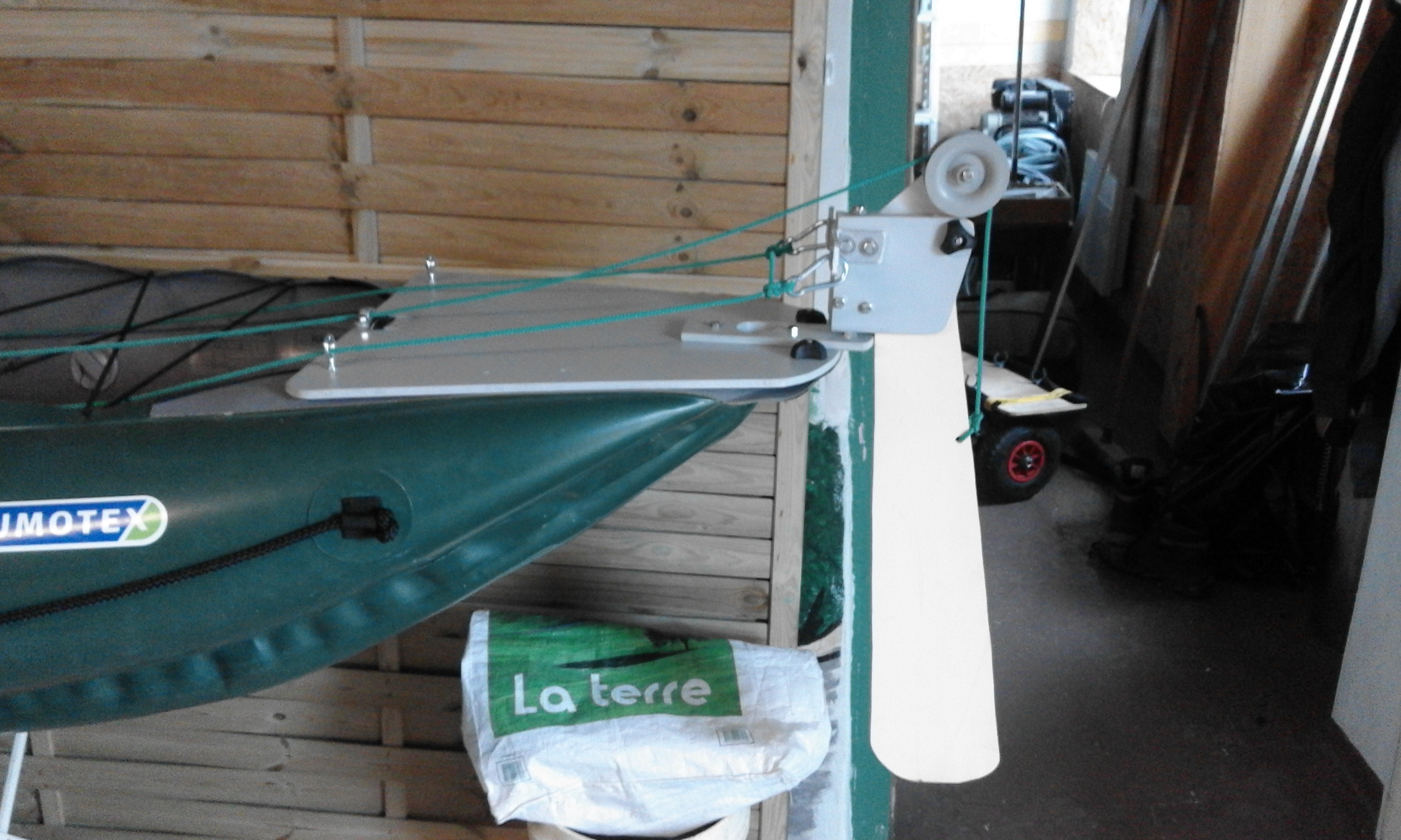

Je viens de bricoler un gouvernail sur mon Halibut (Gumotex gonflable) . J'ai testé ce week-end par mer légèrement agitée et peu de vent.
Super pour mieux gérer la dérive mais très handicapant lors des déplacements . Il faut sans arrêt compenser avec les pagaies les "vire-voltages "du kayak ,pas moyen de maintenir une direction correct ,gouvernail calé et bien droit.
Si quelqu'un a des conseils ,des astuces afin de peaufiner mon installation ,sachant qu'il n'en existe apparemment pas d'origine pour ce modèle,
merci d'avance.

jolie installation quand même ;)
Tu dois être un peu plus haut sur l'eau qu'un kayak standard et la prise au vent est plus importante, essaye de fabriquer un safran un poil plus long et un poil plus large pour voir mais ton "bricolage" est très propre :wink:

Merci pour ces conseils,je vais essayer de faire un safran plus long.On m'a également conseillé de mettre un système de tendeurs (ressort)sur les liens afin de les maintenir vraiment tendu. Les test n'auront malheureusement lieu que la saison prochaine....a suivre...
