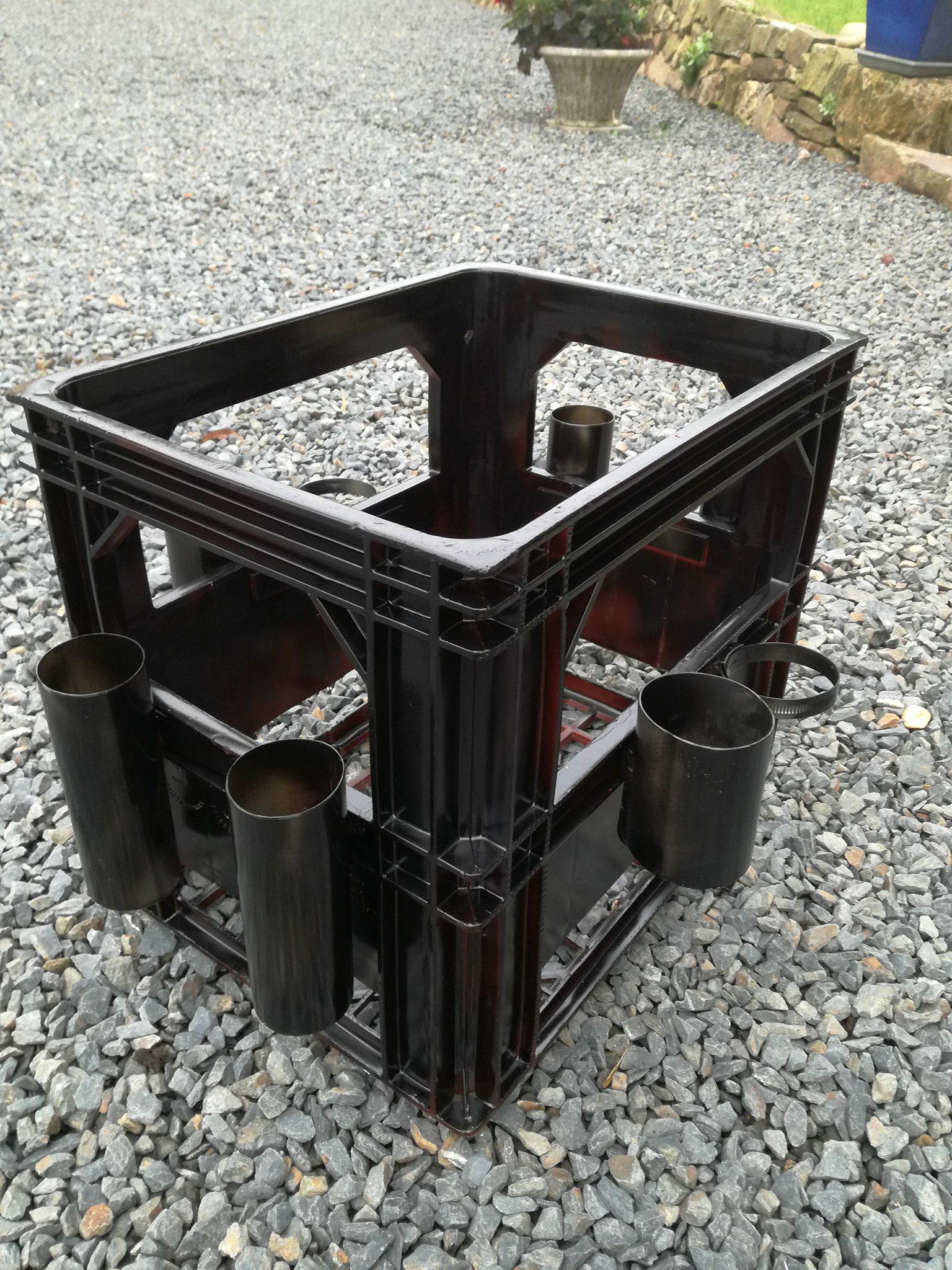

Je possède un malibu two XL, que j'utilise 9 fois sur 10 à deux, il est juste équipé actuellement d'une trappe et de deux sièges, je souhaiterai l'équiper un peu pour le rendre plus pratique pour la pêche.
Installer une ligne de vie, une deuxième trappe et deux porte pagaie (arriere G et avant D).
J'ai déjà fabriquer à partir d'une caisse de cidre, une caisse avec porte canne x 4 et porte bouteille (je vais essayer de vous mettre une photo). la caisse est sanglée au milieu du kayak.

Commentaire: Caisse de cidre
received_469524923470111.jpeg [ 574.96 Kio | Vu 491 fois ]
