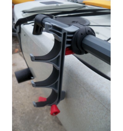

bonsoir,
sur ton kayak adventure, as-tu des tubes pour un tel supports voici une solutions ou voir si tu peux modifier l'attache de ce support.
porte-canne-h-rail.jpg [ 29.57 Kio | Vu 11156 fois ]
