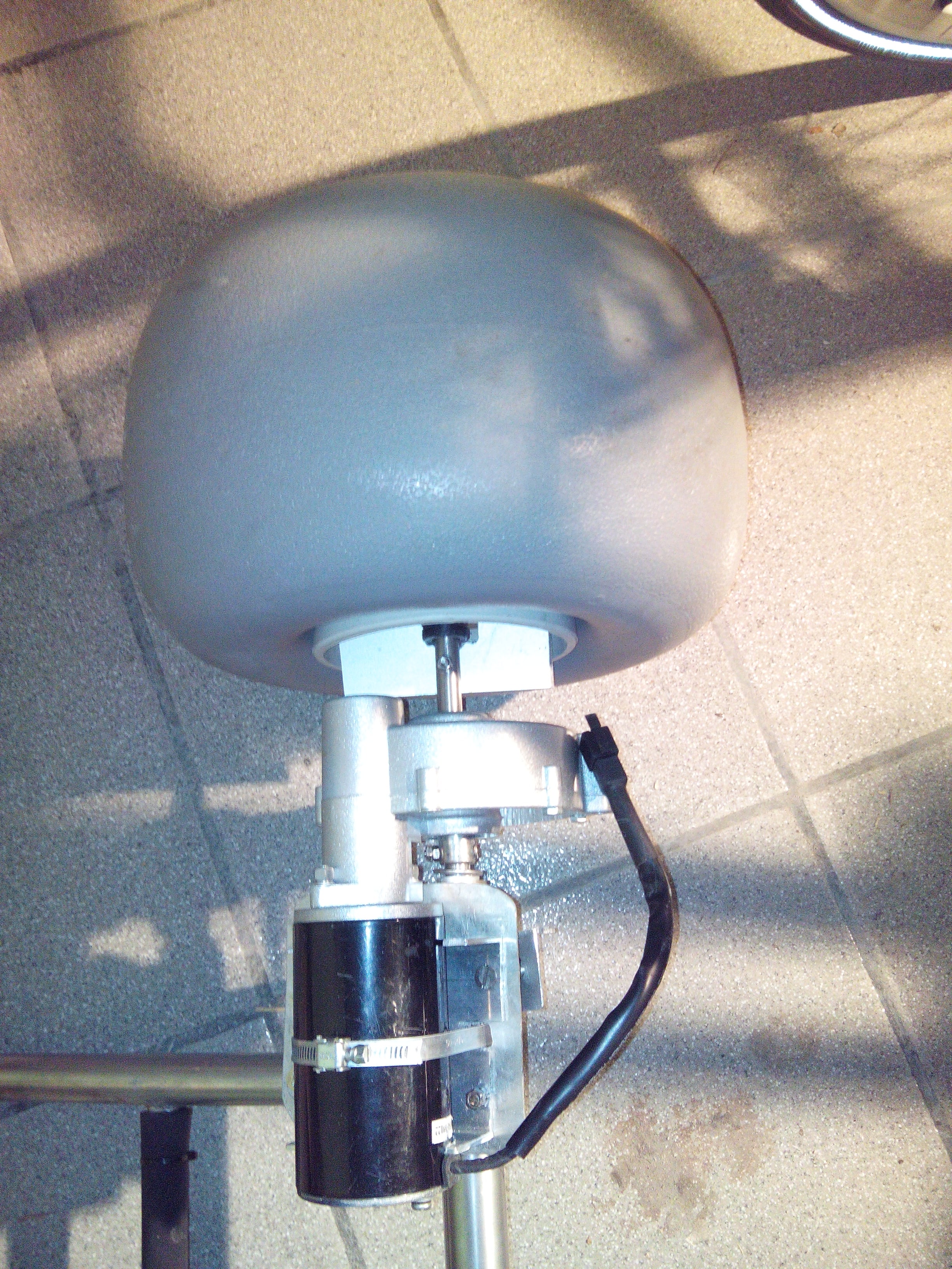

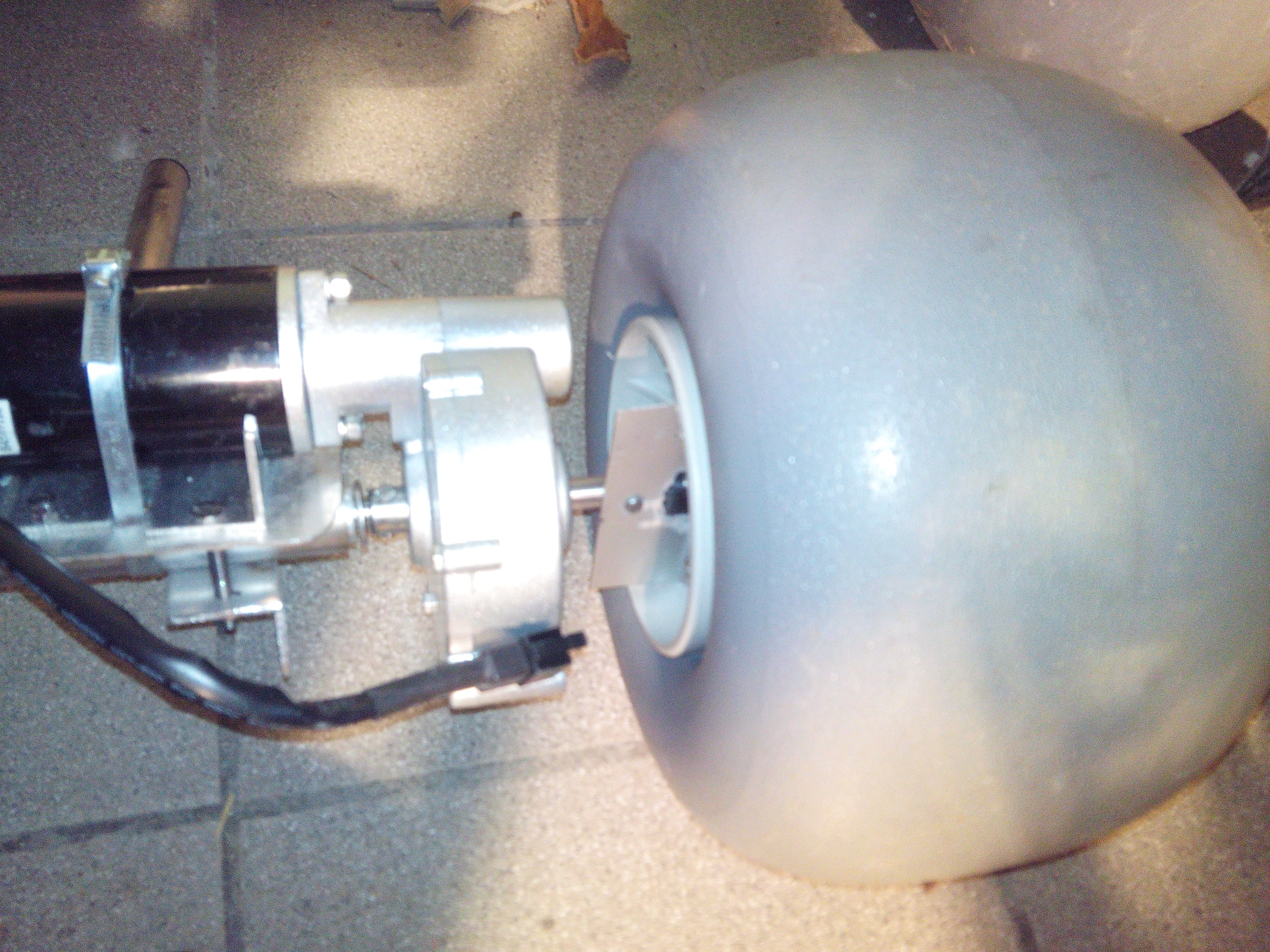

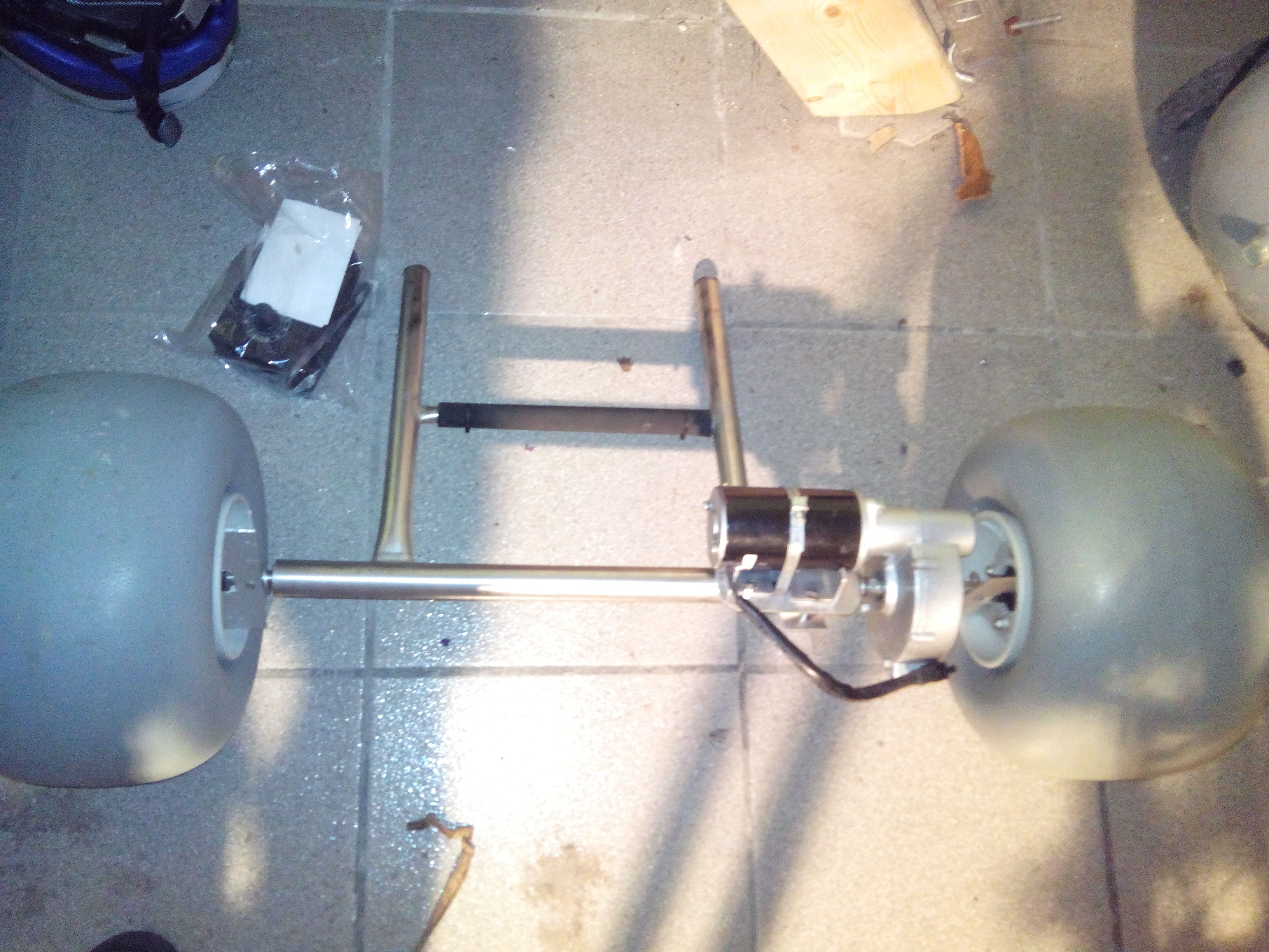

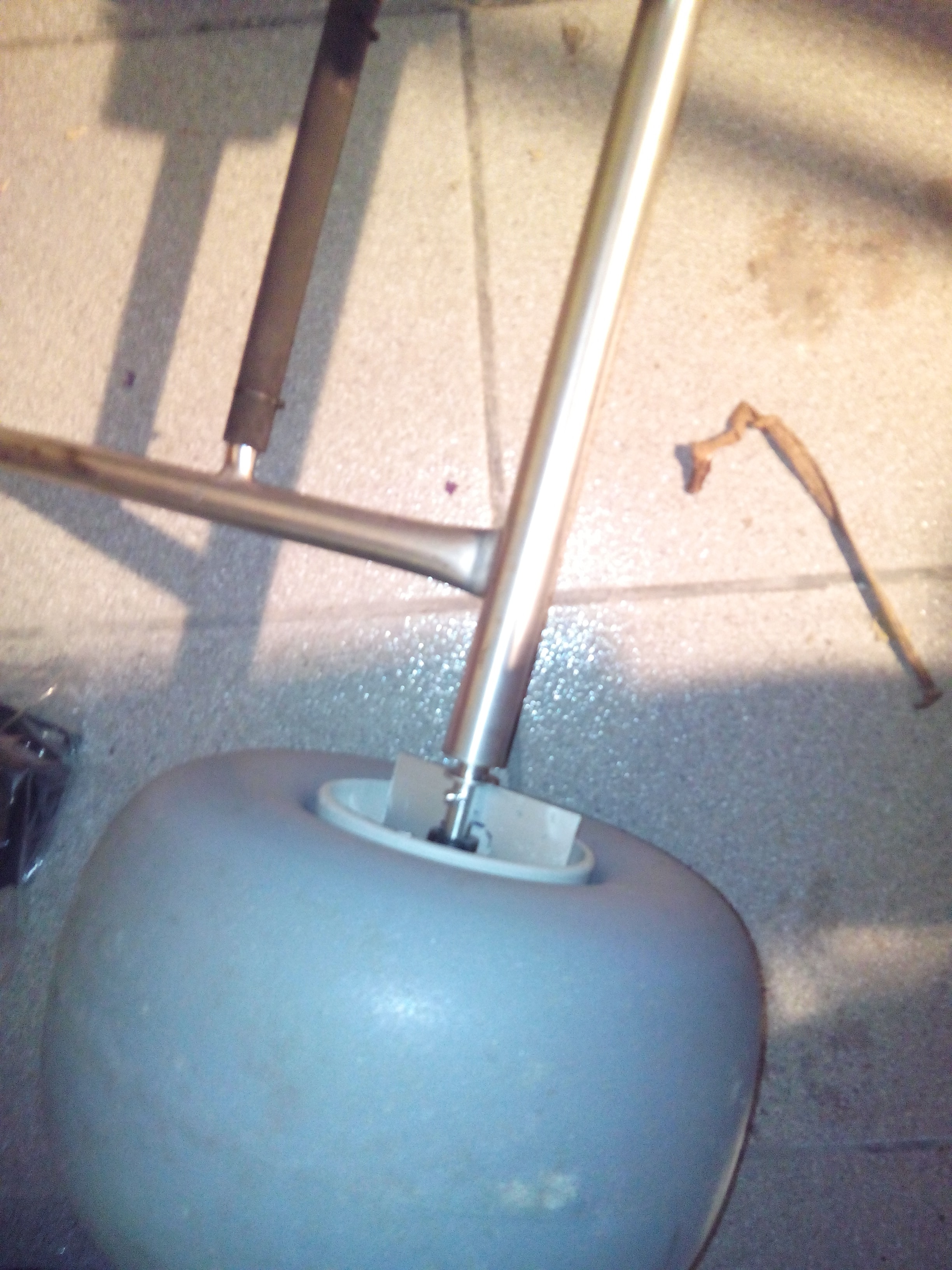

Chose promise, chose due, je vous poste quelques photos de ma réalisation.
Je ne l'ai pas encore testée...je devrais pouvoir d'ici vendredi
je croise les doigts que ça marche !

MessagePosté: Mer Aoû 30, 2017 6:56 pm
Messages: 1741
ça va burner sur le sable :lol: :lol:
y a de l'idée mais pas que !!! très bon travail et propre en tout cas :wink:
le moteur vient d'ou ??? détourné de quoi ?
