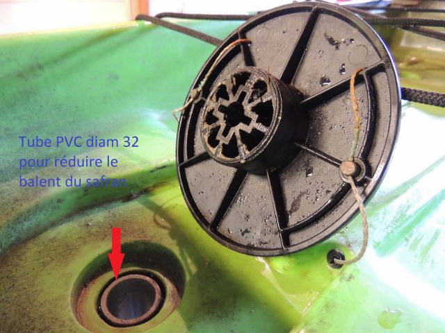

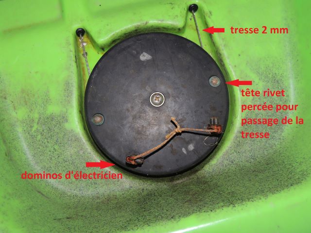

Pour la tresse, j'ai remplacé les 2 serres-câble de la "rondelle". Le diam est de 1mm, la tresse,c'est 2 ou 3mm. Il y a une photo qui montre le montage, en partie apparente!

Pour Yvan et Sergio entre autres,
Fixation de la tresse sur la "rondelle", recto verso
DSCN9066 (640x480).jpg [ 85.83 Kio | Vu 8443 fois ]
DSCN9059 (640x480).jpg [ 78.53 Kio | Vu 8542 fois ]
