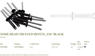

MessagePosté: Jeu Fév 04, 2021 10:00 pm
Messages: 93
Localisation: ouest de Caen
955B2CCD-0396-4F8D-8F51-89736C6BB387.jpeg [ 47.52 Kio | Vu 6241 fois ]
alf50 a écrit:
sunnfrance a écrit:
alf50 a écrit:
J’ai l’impression qu’il y en a ici : https://www.quincaillerie.pro/produit/p ... ueur_12_mm
Mais bon, par paquet de 250!
Ils auraient pu en mettre 5 ou 6 dans le colis, chez RTM, pose peut-être la question au revendeur pour qu’il t’en envoie par courrier...
Non ces rivets ne fonctionnent pas pour le plastique .. ceux présentaient plus haut s’expendent en étoile...
J’ai regardé, je ne vois pas de différence visuellement... c’est le descriptif tri-folds VS tête standard?
PS : en plus c’est en aluminium, pas inox, j’ai tout faux !

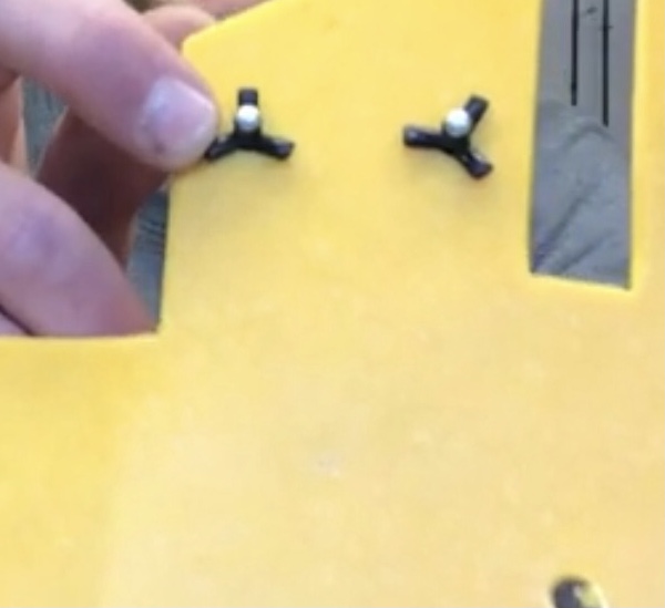

 Sujet du message: Re: Installation range canne dans l'abaco
MessagePosté: Jeu Fév 04, 2021 10:04 pm
Messages: 93
9B79BA0F-DB79-4210-9B35-046D9626E8EC.jpeg [ 14.31 Kio | Vu 6310 fois ]
La différence en image au dessus... la partie expendable noire sur la photo est fendue .. Lorsque l’on expend le rivet il se rétracte et forme une large étoile et non pas une boule qui ne tient pas dans le plastique ....
