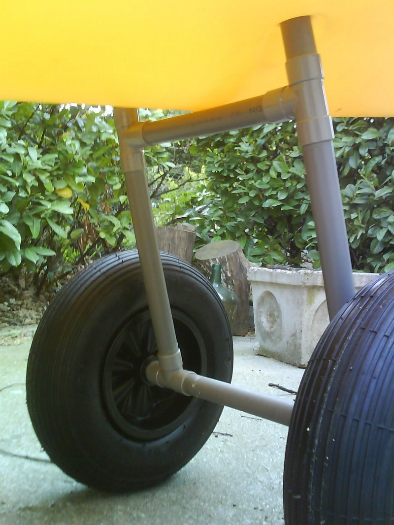

Je remet le post qu'a poster katamiaw :wink:

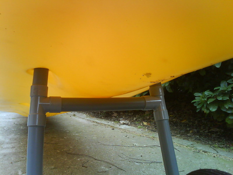

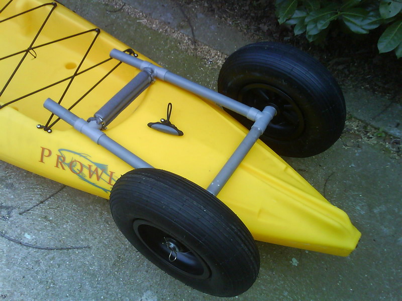

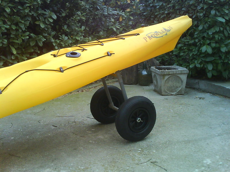

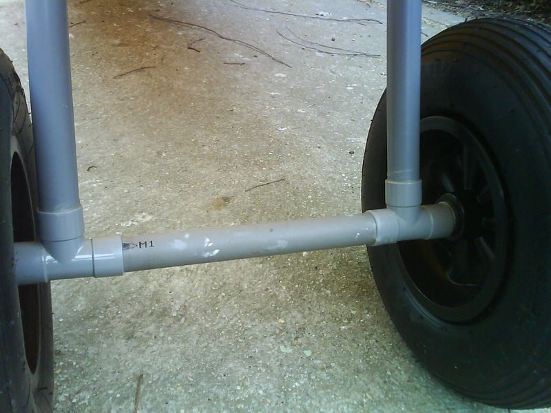

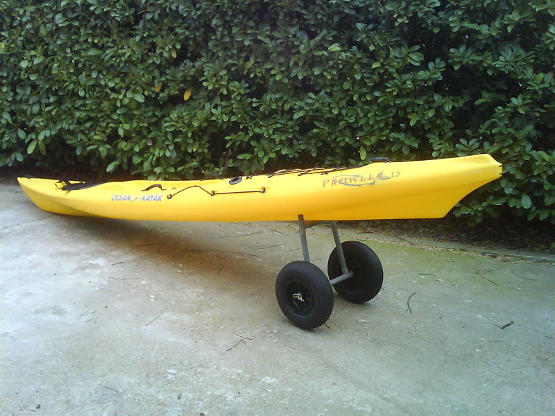

Salut à tous,
Je vous fait profiter de la construction de mon chariot tout PVC, il est calqué sur celui fabriqué par Romanelli.
Je l'ai fabriqué assez haut volontairement, de façon à pouvoir le porter "à hauteur d'homme", mais si par la suite ça s'avère trop fragile ou pas plus pratique que ça: je raccourci.
Au final:
- 2 roues
- 2 m tube PVC 32 mm
- 4 tés PVC pour tube 32 mm

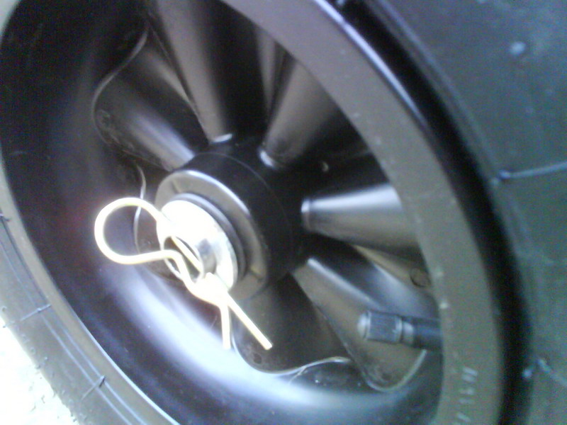

- 2 tige acier 20 mm pour l'axe
- 2 goupilles
- colle PVC
Compter 15€ + ou - sans les roues chez bricodépot.
