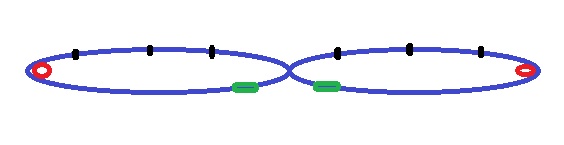

Voila le systeme de va et viens que j'ai installé sur mon ultra
Bleu : la corde
Rouge : les 2 poulies
Vert : 2 mousquetons
Noir : les ponté
Ce systeme est bien tendu tout au long du kayak.

Je veux bien une photo par ce que je comprends pas tres bien le milieu.

Sur la photo, on comprends encore moins. la corde fait le 8 et c'est tout. Quand tu tire le fil, les deux mousquetons vont chacun dans leur sens. Avec ce principe on peux utiliser deux ancres en meme temps :D

Et ou se fait le croisement sur le kayak ? Derriere le kayakiste ??

Non,juste a coté du kayakiste. Imagine juste que c'est un systeme 'classique' sauf que je l'ai croisé et j'ai rajouté un mousqueton.

c'est malin cette histoire de 8, mais est-ce d'un réel apport ? Quel différence avec quelqu'un qui se contenterait d'avoir deux gabarits différents d'ancre flottante ?

ok, je viens de comprendre. Je pensais tu avais le retour de l'autre coté du kayak...
