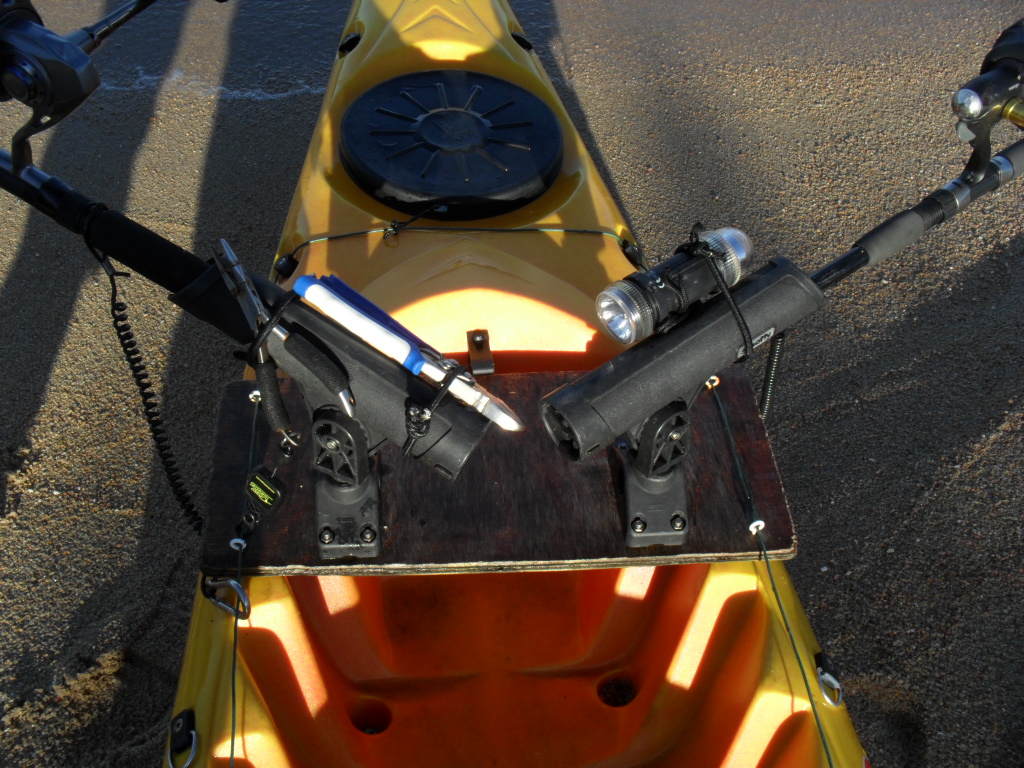

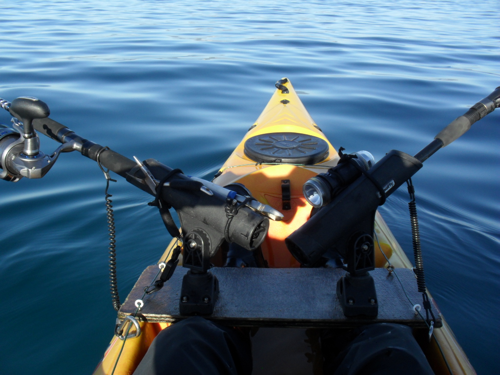

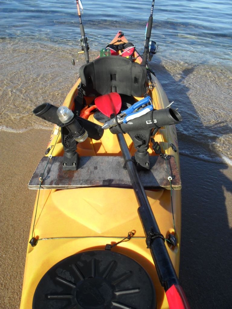

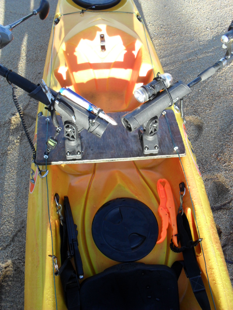

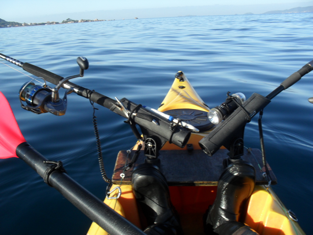

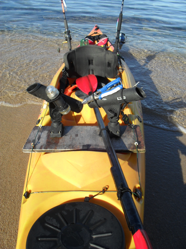

Bonjour les pekeux,
Je pratique la pèche à la traine depuis 8 ans avec 2 cannes en Disco. Je tiens absolument à ce que mes 2 cannes soient devant moi pour surveiller les sillons (un brin d'algue accroché et le sillon ne vibre plus)
Je ne voulais pas percer le kayak, je voulais un système amovible qui puisse se rapprocher de moi si besoin et le plus éloigné possible pour pouvoir pagayer sans gène.
J'ai simplement passé un fil de fer dans les anneaux de la ligne de vie relié a un tendeur. J'ai vissé 2 porte canne Scotty sur du contre plaqué marine qui coulisse le long du fil de fer. J'ai coupé la planche a la dimension de mes jambes tendues, et ça me fait un super cale pied et basta. La planche est maintenue sur l'avant par un porte pagaie d'origine sur les Disco et qui ne sert pas a grand chose normalement.
Ce systéme est presque adaptable sur tout les kayaks avec des modifs, mais uniquement pour la pèche à la traine avec 2 cannes en visu, il n'y a pas mieux a mon avis.

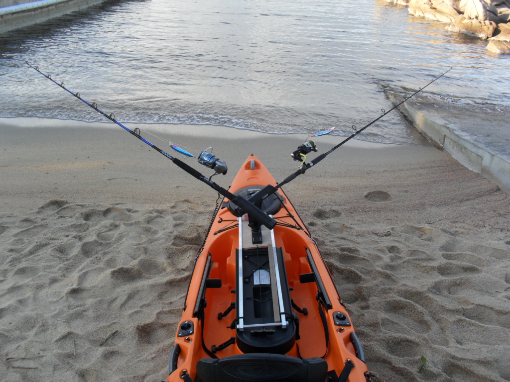

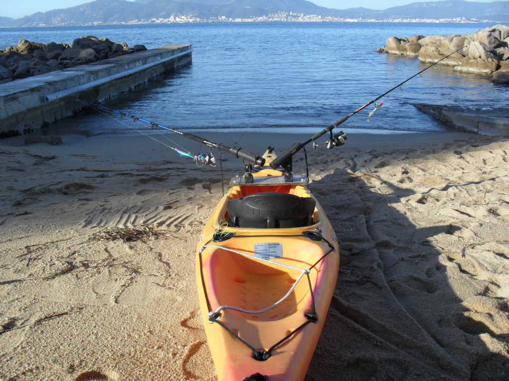

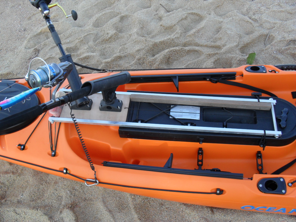

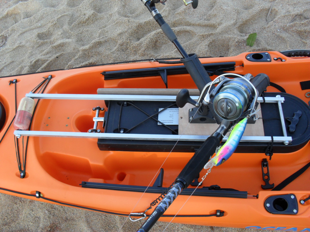

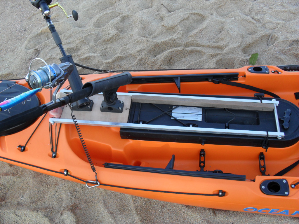

J'ai bricolé un peu ce matin pour pêcher à la traine sur le Prowler Ultra 4.3, avec deux cannes devant sans percer le kayak. Comme je n'ai pas de sondeur, j'ai fait une glissière sur la trappe centrale. L'ensemble est très léger.
2 profilés alu en U de 1m, 2 tiges filetées de 20 cm avec boulons, rondelles, un tube alu d'un diamètre permettant d’insérer les tiges filetées, Un flotteur de 15 cm, du contreplaqué marine, 2 porte canne Scotty sur embases et un bout de bois pour caler le plateau coulissant. L'ensemble est maintenu sur l'avant avec du fil de fer et 2 sandows maintiennent l'arrière. On peut ouvrir la trappe sans problème.
J'ai testé cet après midi en me, les cannes sont très en avant, on peut attaquer à fond avec les pagaies, il est impossible de toucher les cannes. Les moulinets sont surelevés a hauteur de visage. Le plateau coulisse bien car le flotteur élève l'ensemble et la glissière ne frotte pas la trappe en coulissant. Je n'ai pas pris de poisson, mais j'ai accroché un rocher avec le frein presque sérré et rien n'a bougé. C'est solide, mais on ne peut plus mettre de sondeur. Il n'y a plus qu'a remplacer le fil de fer avant par un câble avec tendeur inox pour rendre le tout amovible rapidement et ce sera impeccable.
