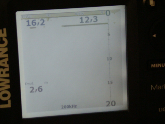

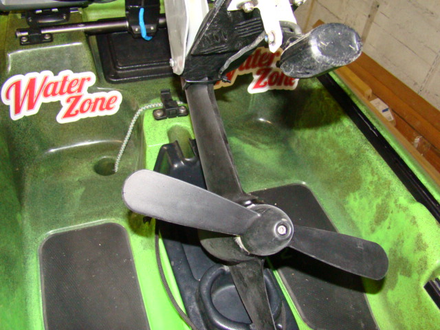

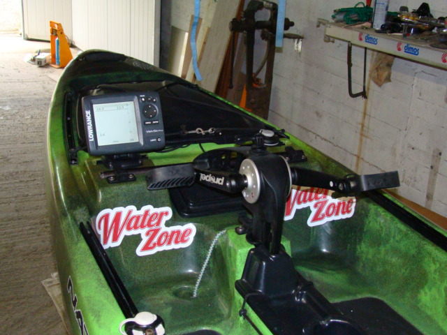

Salut les amis du SLAYER 13.Un petit tuto pour vous montere mes aménagements sur le Slayer 13 pour mettre la sonde et le blocage de l'hélice pour la remontée du Propel.
PHOTOS SLAYER 13 003.JPG [ 104.64 Kio | Vu 8922 fois ]
La sonde est fixée sur le cache de l'hélice.
PHOTOS SLAYER 13 001.JPG [ 81.37 Kio | Vu 8879 fois ]
Il n'y a pas d'interférence sur l'ecran du sondeur quand l'hélice tourne.
PHOTOS SLAYER 13 002.JPG [ 127.41 Kio | Vu 8949 fois ]
Vue d'ensemble.

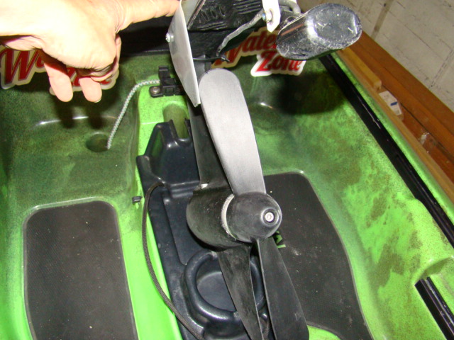

Pour le blocage de l'hélice,juste un petit morceau de plastique plié et mis sur un axe avec un ressort de rappel.
PHOTOS SLAYER 13 005.JPG [ 121.22 Kio | Vu 8938 fois ]
Voilà,on appuie sur le plastique et l'hélice se bloque en position verticale.Tout simple à réaliser.

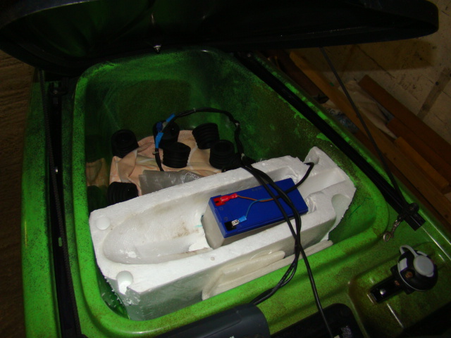

Et là,la batterie logée dans la trappe avant. :wink: :wink: :wink: :wink:

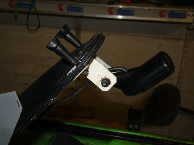

Sans vouloir te vexer, Bernard, je serai tenté de penser que mon systéme de blocage d'hélice est meilleur :roll: Pour relever le Propel, tu es obligé d'appuyer, alors qu'il faut tirer. Moi c'est le même mouvement....Les 2 opérations (blocage et levage) en une fois..... Toi tu as besoin des 2 mains, moi d'une. On va demander aux internautes qui est le meilleur :oops: :oops: :oops:

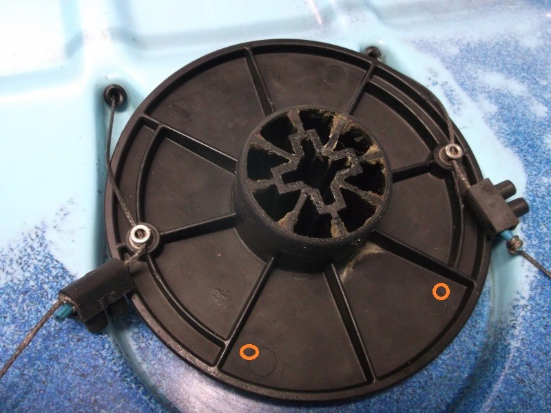

la première au niveau du volant au dessus du safran, comme beaucoup, j'ai remplacé le câble par de la drisse, et je l'ai fixé différemment pour éviter le cisaillement par la vis, la drisse passe par les tous prévus, mais n'est pas serrée à cet endroit, je l'ai serré avec des dominos d'électricien en sortie et fait des nœuds d'arrêt en plus pour éviter que ça ne glisse.
la deuxième, je me suis aperçu que le plastique au niveau de l'axe du propel avait tendance à s’abîmer avec les bouts du tube alu, je l'ai raccourci de 1 ou 2 mm et j'ai enfilé des bouchons de pied de chaise en plastique de diamètre 25, comme plus de contact entre le bou du tube et le kayak

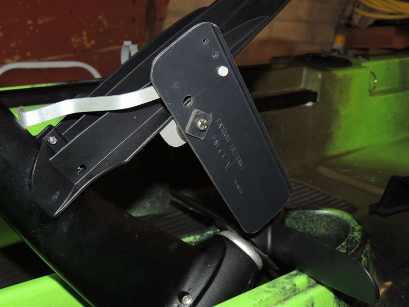

Aller des photos de mon bricolage de cet aprem, un bloc hélice tout simple, reste à essayer sur l'eau.
je pense que ça devrait fonctionner, mais faudrait que je trouve du plastique plus épais, et il va falloir que je trouve une solution pour éviter que ça se desserre au niveau de l'axe de rotation.
