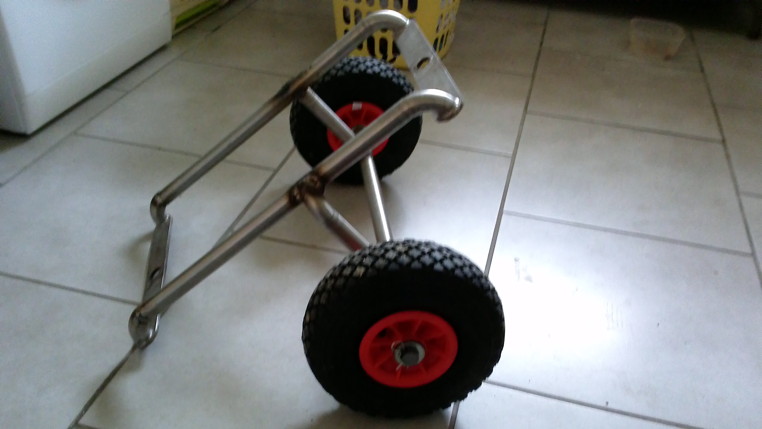

Bonjour, a tous
Quelqu'un pourrait il me donner la hauteur d'un chariot standard, car je suis en train d'essayer de m'en bricoler un.
Merci :!: :wink:

Oui, j'ai vu ça. Au début je devais faire ça et puis j'ai récupérée un peu d'inox alors je m'occupe en attendant d'essayer ma nouvelle monture.
MessagePosté: Mar Fév 24, 2015 12:08 pm
Messages: 57
Localisation: bayeux
Bon ba plus qu'a essayer :D
WIN_20150224_130255.JPG [ 572.24 Kio | Vu 232 fois ]
MessagePosté: Mar Fév 24, 2015 6:25 pm
Inscription: Mer Juin 30, 2010 6:19 am
Messages: 234
Pas mal du tout .... par contre je ne sais pas avec quoi tu as soudé mais ça m a l air d avoir chauffer dur , attention a l oxydation a ce niveau
