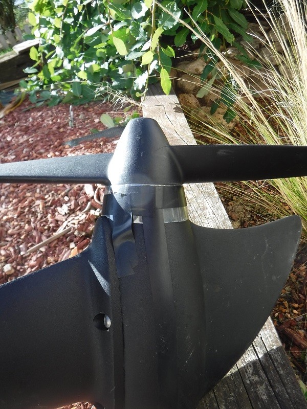

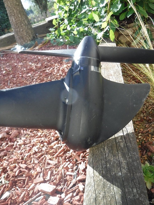

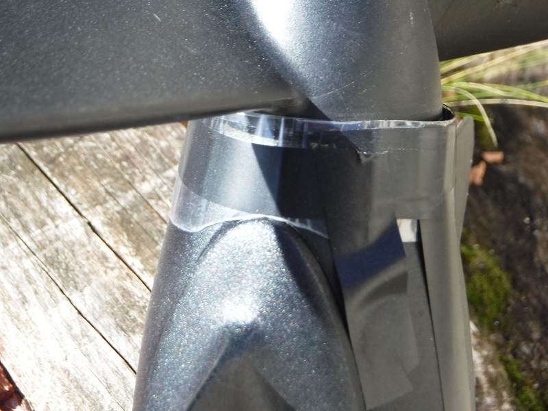

salut Paul
oui j'ai bricolé un truc pas grand chose pour l'instant je cherche a le reproduire avec une imprimante 3D mais pas encore eu le temps de chercher ou le faire
c'est une petite bouteille de coca ça colle plutôt bien,c'est maintenu avec du chatterton (noir de préférence ) et cela empêche les algues et les fils de s'enrouler sur l'axe

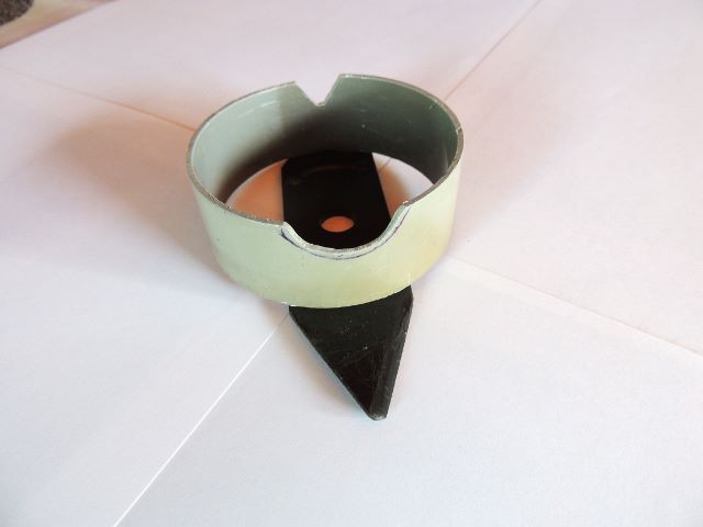

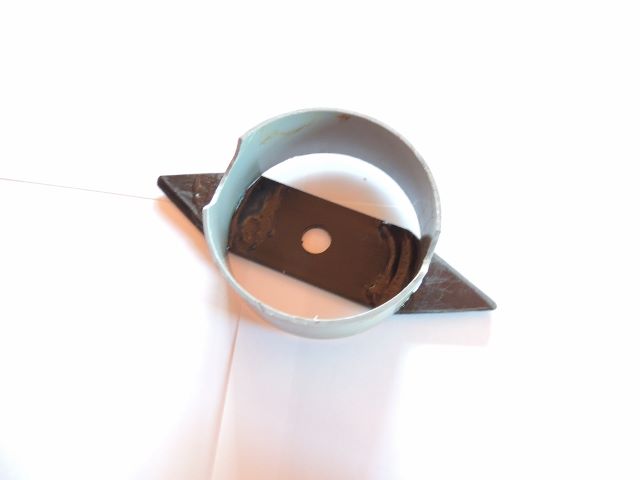

C'est effectivement ce genre de solution le plus efficace. L'autre eût été que Native ajoute une jupe à l'arrière de l'hélice qui vienne recouvrir le flasque en alu. Mais...bon il faut se démerder ou trouver une hélice qui pourrait s'adapter... Pas gagné!
Vu le beau temps que nous avons, tout le loisir de bricoler!!! J'ai fais une pièce, qui ne me satisfait pas complètement, car n’empêche pas le risque, mais le réduit seulement. Je la mets quand même, pour contribution à une solution pérenne. Elle n'a pas été testé! Peut-être l'année prochaine... Autre défaut; si elle est bien fixée, elle va venir frotter l'hélice!
En rassemblant nos neurones, on va bien y arriver :lol: :lol: :lol:

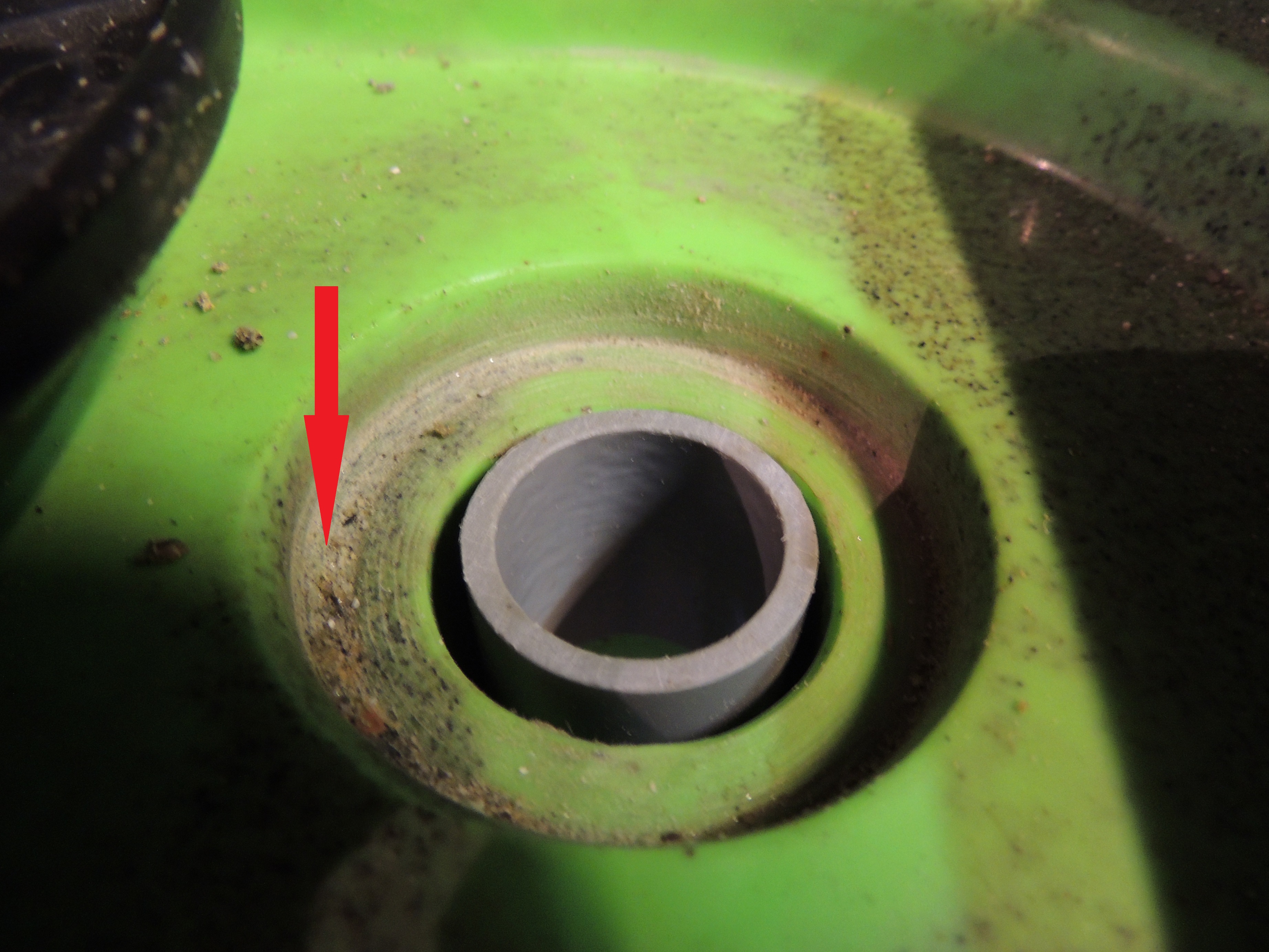

ATTENTION au sable!!!
DSCN9789.JPG [ 1.79 Mio | Vu 522 fois ]
Des fois on a la flemme de démonter pour bien nettoyer!
C'est très abrasif. J'ai de fortes rainures, à un endroit qui est très sollicité. Axe du safran!
Du coup, j'ai changé mon morceau de PVC diam 32 pour qu'il dépasse de 2 à 3 mm, le fond de la cuvette. Affaire à suivre...
 Sujet du message: Re: Aménagement et équipement du Slayer Native Watercraft
MessagePosté: Sam Déc 23, 2017 10:07 am
Messages: 4468
oui je le fais de temps en temps ( mais pas à chaque fois , j'avoue ) , pourquoi as tu rajouté un tube dans le trou ?
MessagePosté: Sam Déc 23, 2017 11:21 am
Messages: 1487
Salut Sergio,
Le pvc, c'est pour réduire le débattement de l'axe. Sur mon kayak, le trou de dessous est à peu prés au diamètre de l'axe, mais au-dessus il est beaucoup plus large. :wink:

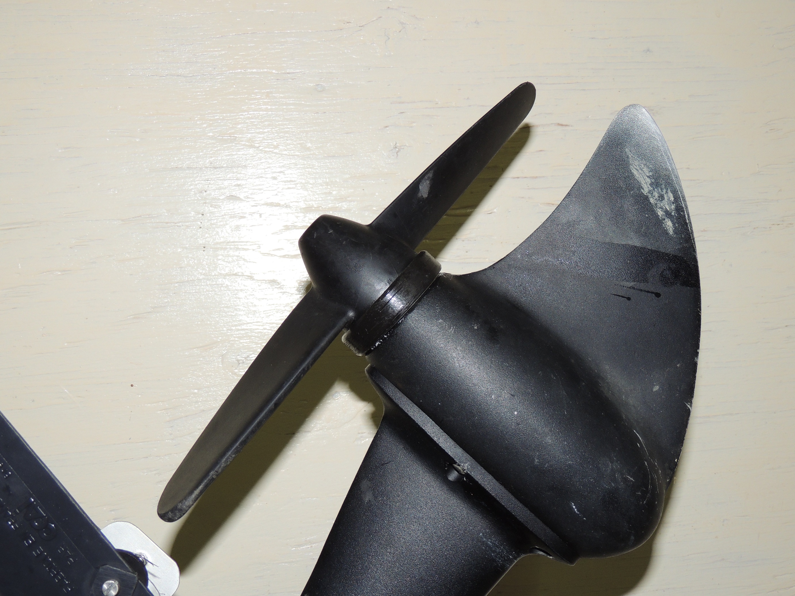

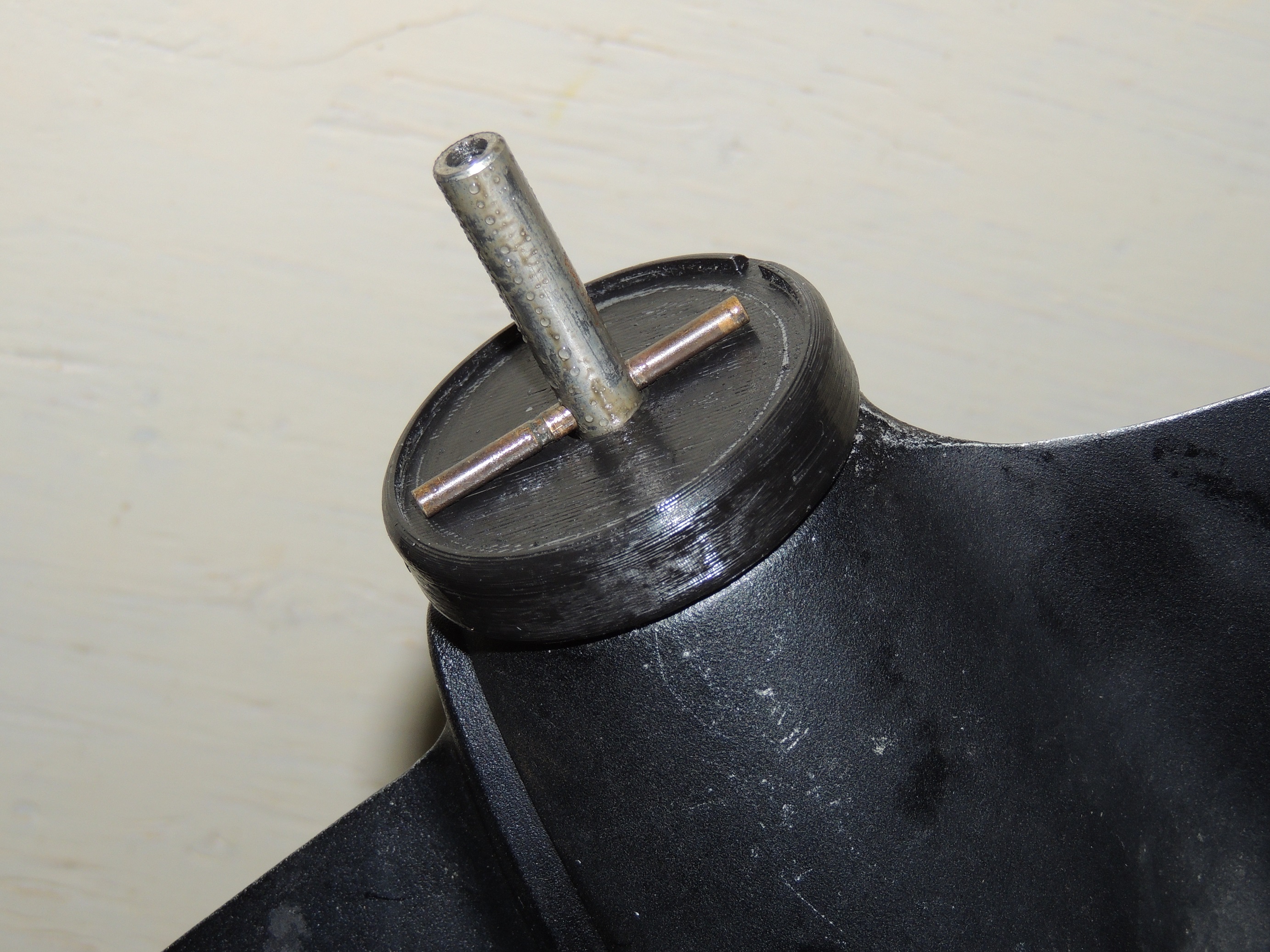

Ça cogite toujours. Ah cet axe d'hélice!!! Après plusieurs prototypes, voici la pièce définitive ou presque. Parce que en ce moment les sorties sont très rares :mrgreen: donc les essais :(
La rondelle n’empêche pas d'enrouler des algues, mais elles ne peuvent pas se coincer sur l'axe. Du coup c'est plus facile et rapide de les retirer.
Normalement, fini le nylon qui s'enroule sur l'axe, quand la ligne passe sous le kayak par inadvertance.......ou maladresse :roll:
La rondelle est libre sur l'axe, mais il y aura toujours un peu de frottement! On verra si l'usure et importante.
Si certains veulent la tester :arrow: MP!

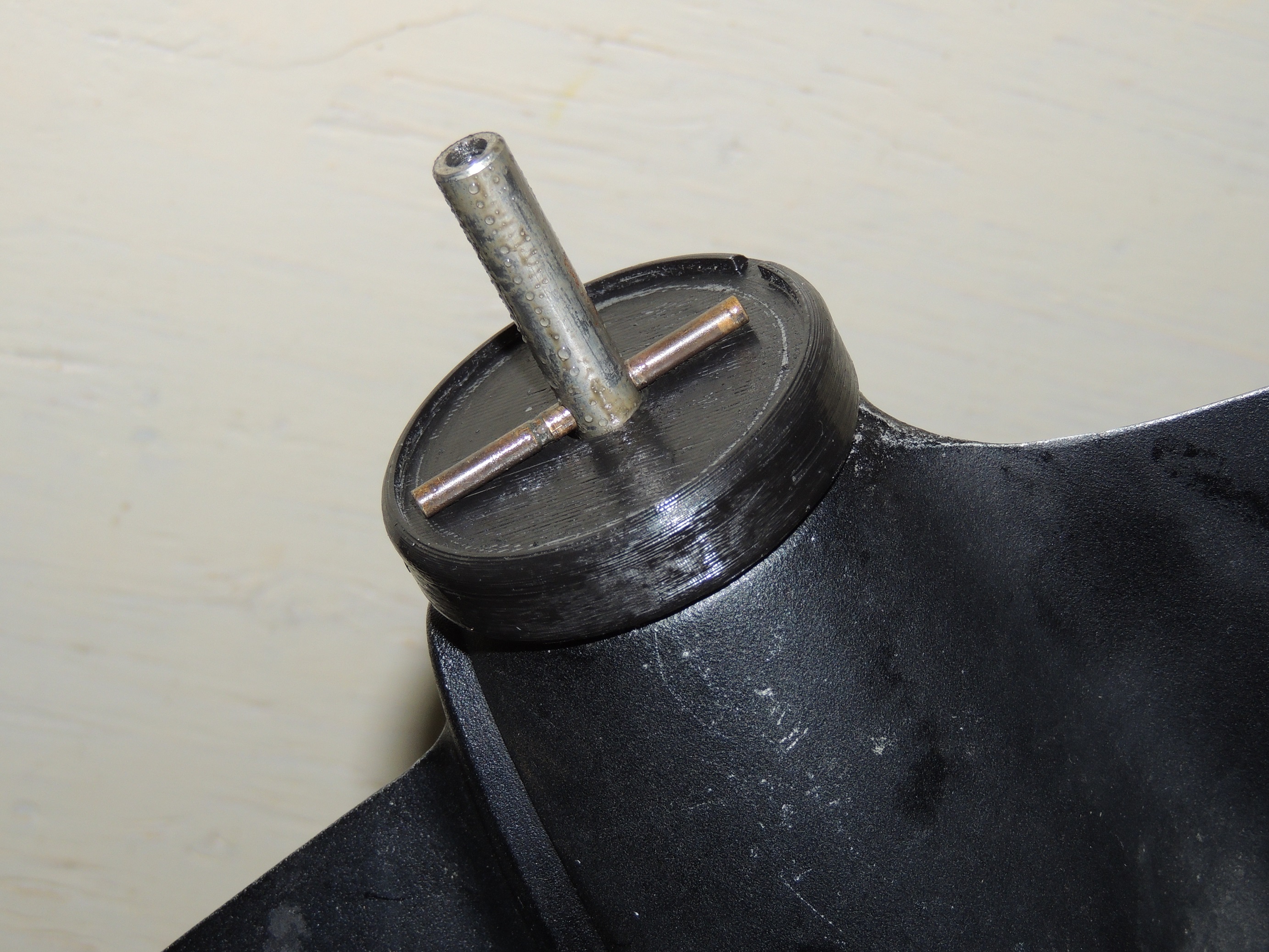

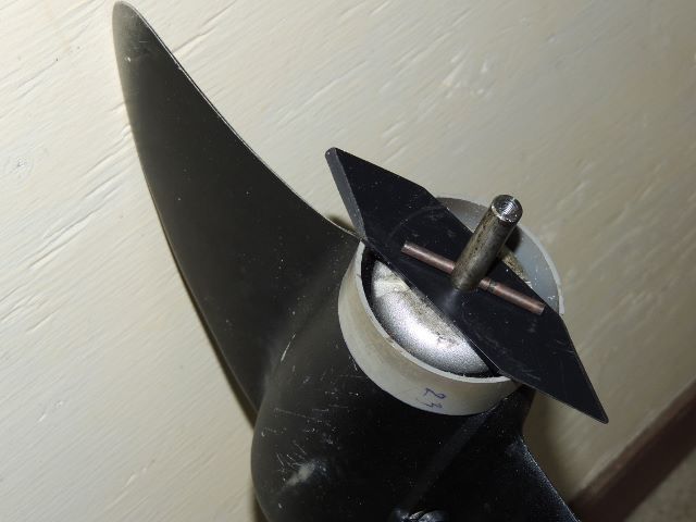

Aller des photos de mon bricolage de cet aprem, un bloc hélice tout simple, reste à essayer sur l'eau.
je pense que ça devrait fonctionner, mais faudrait que je trouve du plastique plus épais, et il va falloir que je trouve une solution pour éviter que ça se desserre au niveau de l'axe de rotation.
Bonsoir
en terme de plastique plus épais que recherches tu comme épaisseur ?
et sinon solution pour que cela ne se desserre pas il y a l'écrou nilstop (frein filet).
Yannick D.
Isigny sur Mer / Orbec
PREDATOR PDL OLD TOWN
MessagePosté: Dim Jan 28, 2018 6:57 pm
Messages: 4468
salut, j'ai refait la pièce avec du plexi 4mm et mis un nilstop inox
le résultat est parfait, simple efficace et pas cher :wink:
