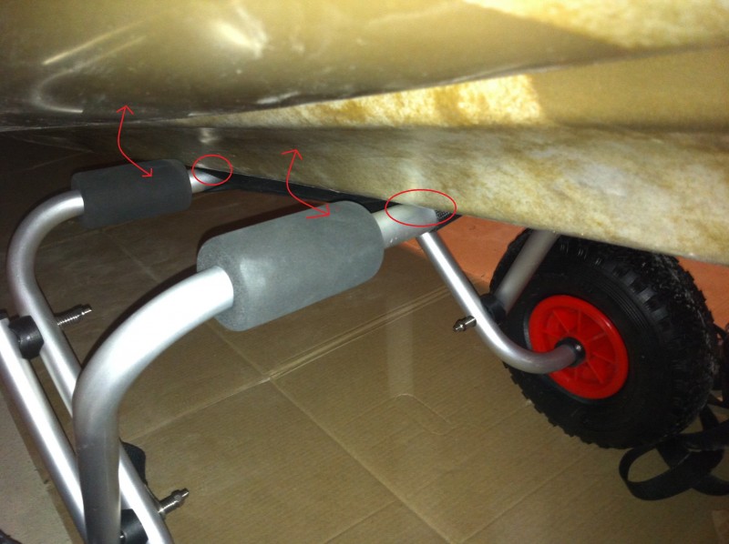

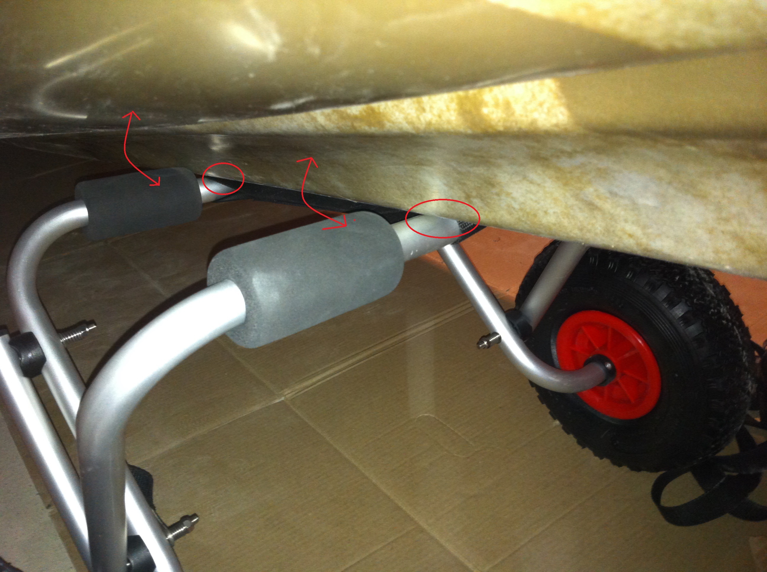

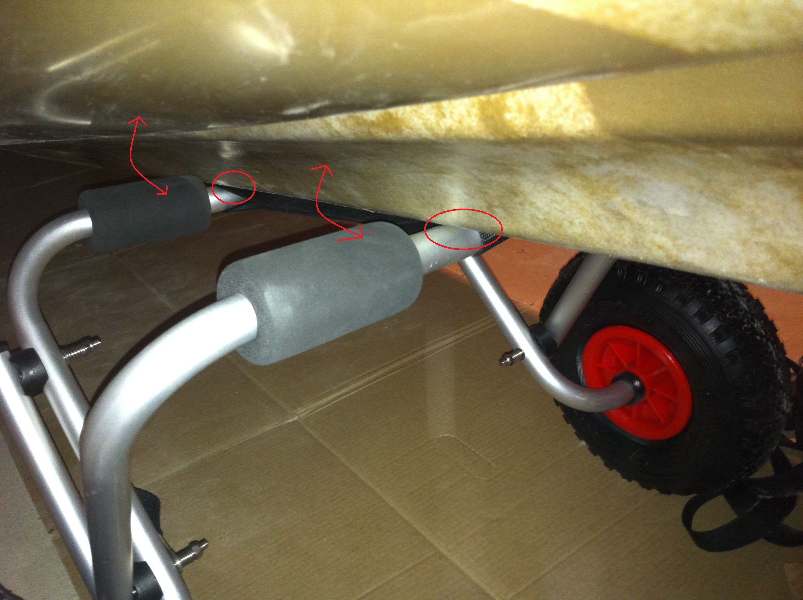

J'ai une question concernant la mise ne place de mon chariot sur l'alboran :
Comme on le voit sur l'image il y a un fort débattement de chaque coté qui fait que le kayak bascule d'un coté ou de l'autre, suite au conseil que j'ai eu je l'ai mis sous le siège, c'est mieux mais reste un petit battement quand même.
Vous avez une astuce pour compenser cela ? surtout si je souhaite le mettre à l’arrière du kayak là ou le débattement est le plus important, je pensais mettre des grosses mousses de chaque coté par exemple.
De plus l’arrête ou la "quille" du kayak repose sur le milieu donc au final les mousses existantes ne touchent rien du tout et ne servent pas à grand chose.
Je suis preneur de toutes idées :mrgreen:
Thx.

salut SCO,
j'ai deux idées ;la premiere changer de chariot !!!!!! la deuxieme je ne sais pas !!!!!! :mrgreen: :mrgreen:
bon courage a + :arrow:

:idea: en mettant des frites de piscine pour remplacer la mousse ou alors tu te fais deux traverses en tube PVC que tu entaille pour pouvoir les clipper sur le chariot ,façon égalis ,RTM ....

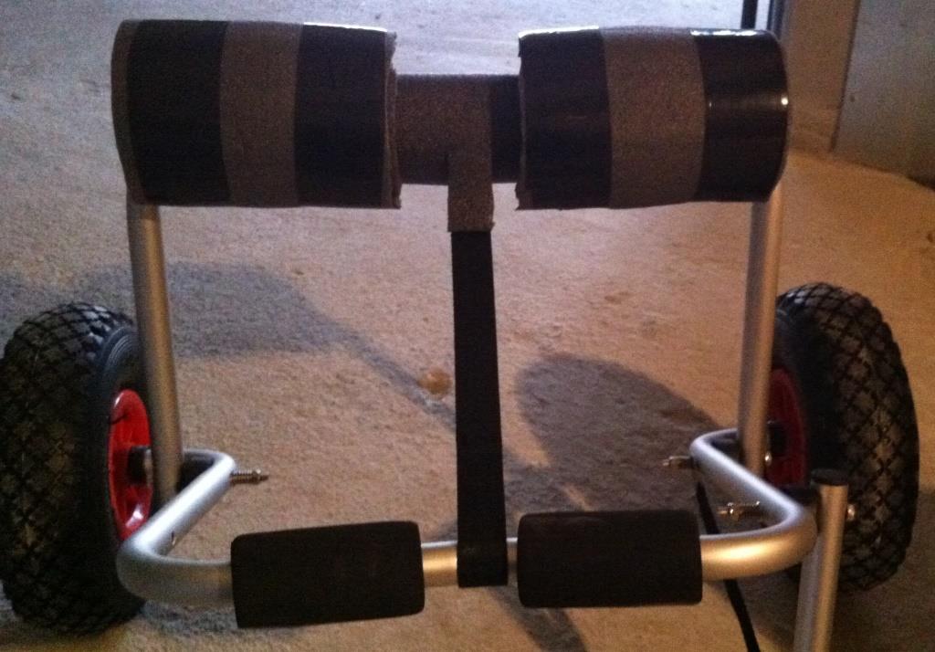

J'ai fais un truc tout simple avec de l'isolant pour tuyau qu'il me restait, c'est moche c'est fait à l'arrache mais pour le moment c'est stable ! Reste à faire l'avant.

good

Salut a tous , pour ton chariot mes 2 tuyau pvc de 40 cm couleur noir il son plus solide.
Tu enlèvera la mousse et tu perce 4 trou pour boulonnais tes tuyau.
Salut a plus ...... Disco50
MessagePosté: Dim Fév 21, 2016 7:39 pm
Messages: 4505
pvc noir = pvc pression, effectivement beaucoup plus solide que le pvc évac gris classique
