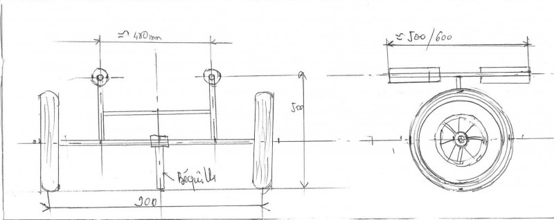

:D Bonjour, vous trouverez ci joint ma solution pour le transport à pieds de mon Kayak sur des grandes distances de l'ordre de 400 à 500 m sans effort.
Ci joint le plan de réalisation sur mesure pour un ABACO

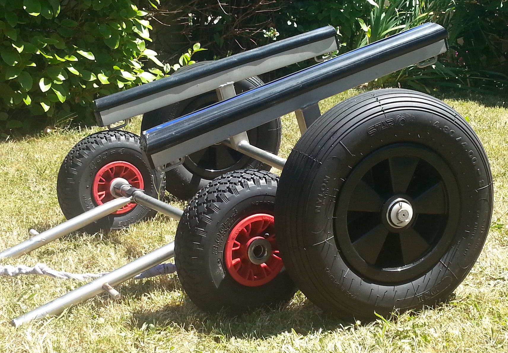

Puis la réalisation

Ce chariot s'insère dans les nervures de mon ABACO au milieu du bateau, le poids est idéalement réparti. Cela roule sans effort sur route, chemin et même dans le sable d'autant qu'il s'agit de roue de char à voile munie de roulements.
l'inconvénient, il n'est pas transportable sur le Kayak, je le laisse à proximité du lieu de mise à l'eau attaché avec un antivol. Je me sers toujours des petites roues pour la mise à l'eau ou la sortie de l'eau.
Idéal pour moi ! j'habite trop loin de mon spot de pêche pour trainer mon Kayak avec des petites roues et trop prés pour le charger sur une remorque ou une galerie.
