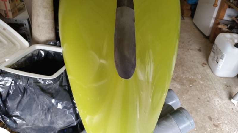

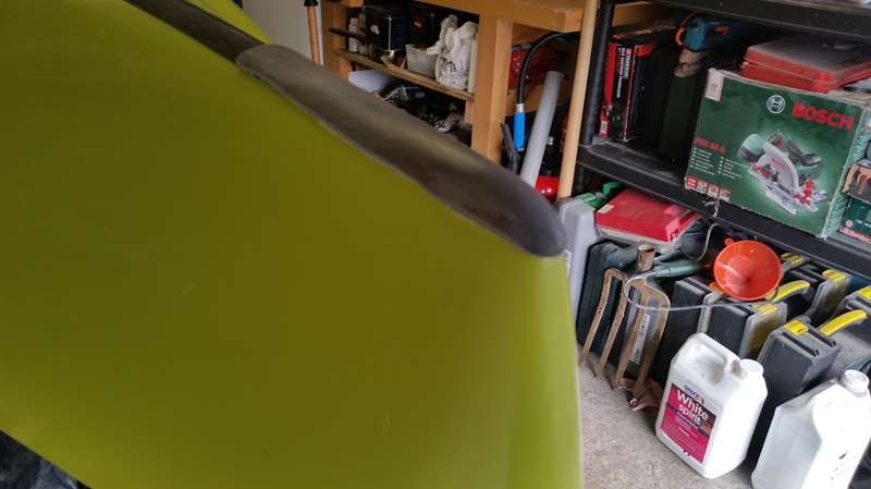

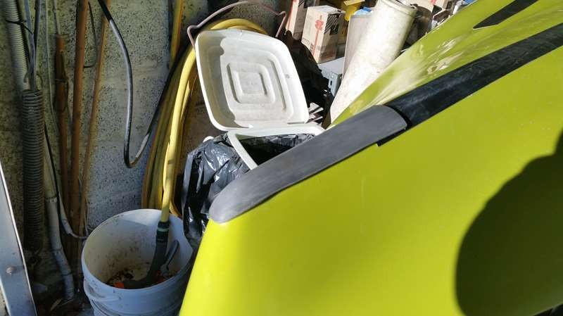

Depuis un moment j'ai constaté que la bande de protection autocollante ne résistait pas aux multiples accostages sur les grèves et cales béton de la rade
J'ai donc profité de cette superbe météo pour bricoler une protection de proue en tube pvc, je l'ai fixé avec du double face spécial extérieur, je verrai bien à l'usage si ça ne se décolle pas
je me suis inspiré de cette vidéo

slt Joli rouge, oui je l'avais vu aussi
j'ai un peu tâtonné pour le faire, trouver la bonne température de chauff ......... le prochain ( si j'en refait un ) sera surement plus beau ....... ou pas :lol: :lol:

après la première sortie, le double face utilisé à l'air de tenir, à suivre l'évolution au cours de l'année

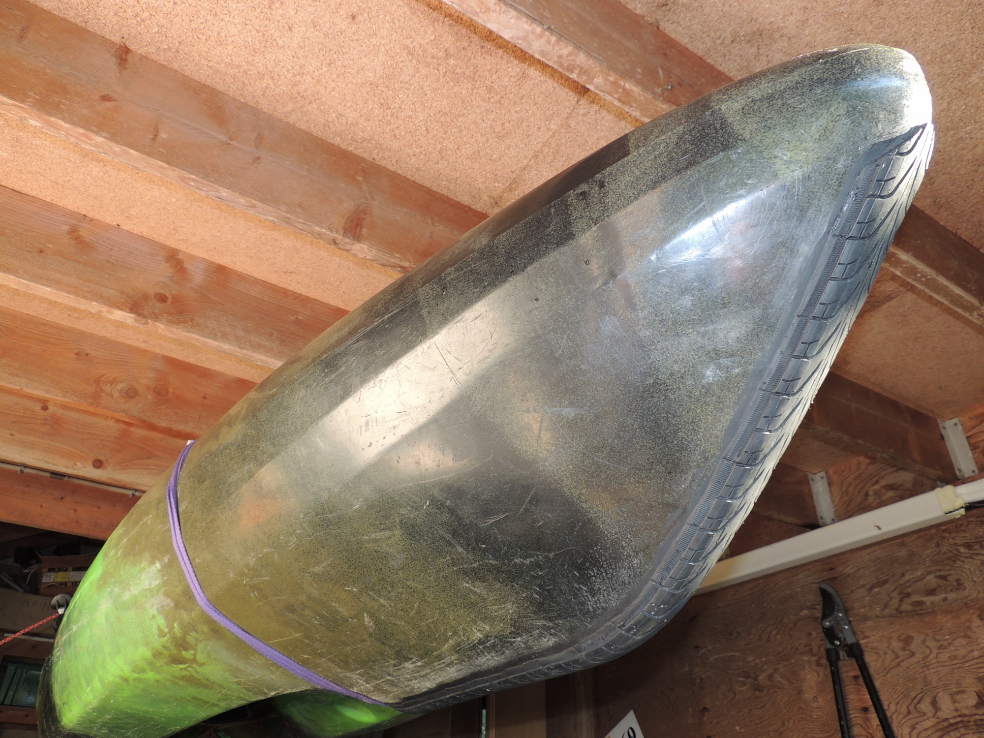

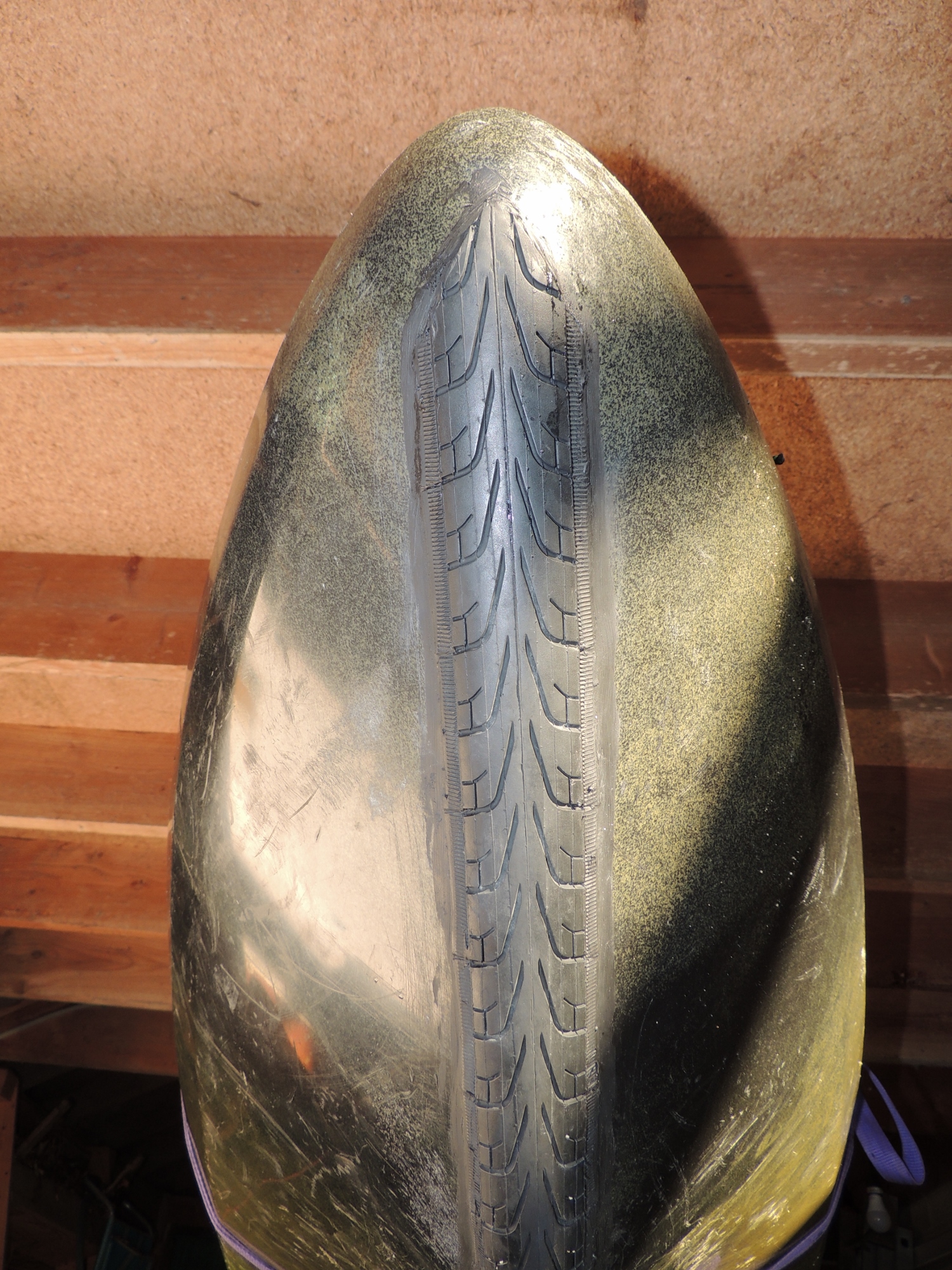

Ma solution depuis 6 ans pour protéger le nez de mon Slayer!
Il s'agit d'un pneu de vélo sans chambre. Je peux faire 3 bandes dans 1 pneu.
Je retire les deux renforts métallique sur les bords. Des coups de ciseaux tous les 10cm pour pouvoir le coller sur les parties droites! Il tient avec du sicaflex tartiné largement. Je le recolle une fois par an... 10€ de colle + 10€ de pneu! :wink:

bien vu Paul l'idée du pneu :wink:
quel sicaflex tu utilise ?

Bien trouvé l'idée du pneu de vélo.
Lors du changement, le sica est facile à décoller?
