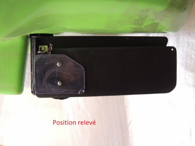

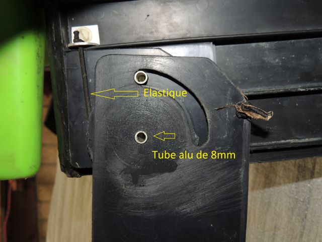

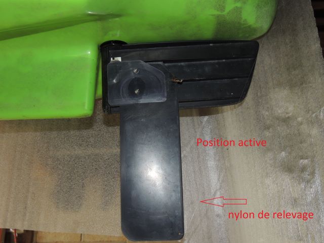

J'ai fait ce genre de "prothèse". Résultat; très dur au niveau de la manette de commande. Il faut que ce soit beaucoup plus près de l'axe de gouverne :shock: Je vous ferais un écorché de l'instalation :twisted:A+

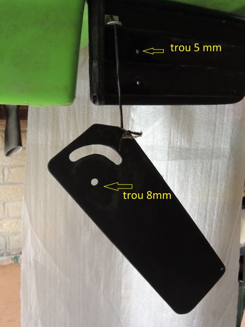

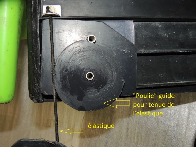

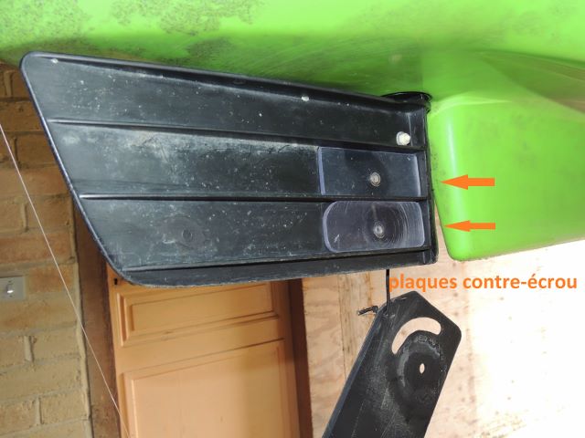

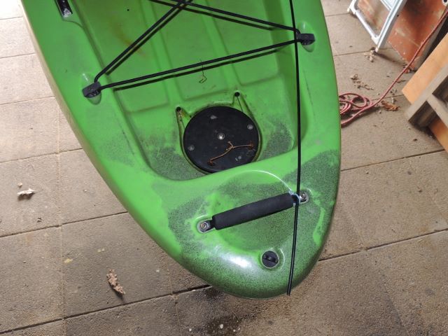

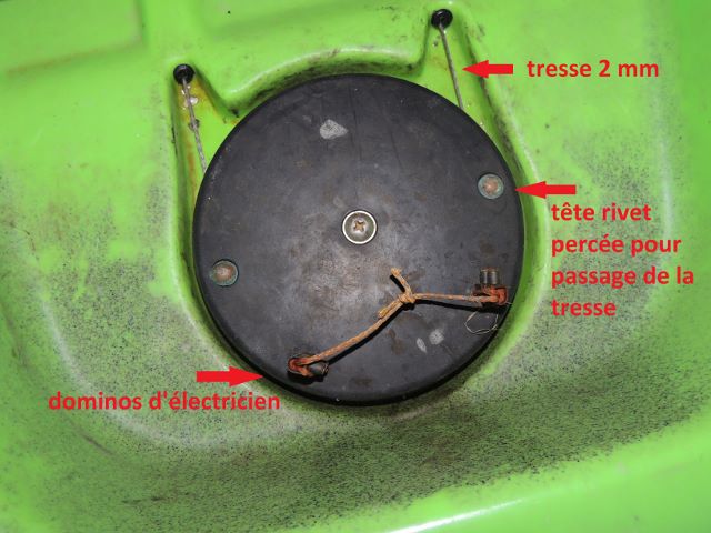

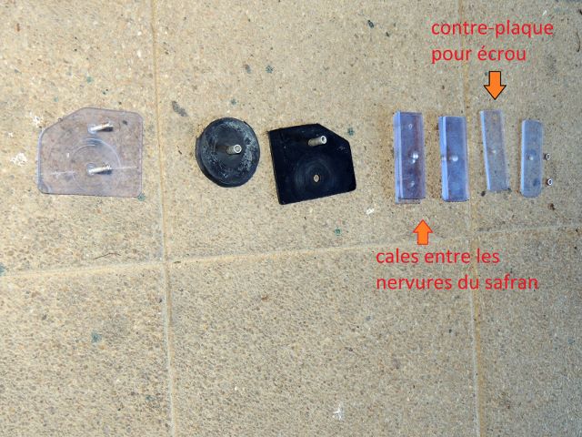

En attendant de trouver cette manette sur le marché, voici en photos mon montage.
Très empirique, mais si cela peux aider :roll: Bon courage
DSCN9047 (640x480).jpg [ 48.9 Kio | Vu 18122 fois ]
DSCN9048 (640x480).jpg [ 67.95 Kio | Vu 18222 fois ]
DSCN9049 (640x480).jpg [ 69.32 Kio | Vu 18156 fois ]
DSCN9050 (640x480).jpg [ 74.42 Kio | Vu 18130 fois ]
DSCN9053 (480x640).jpg [ 58.22 Kio | Vu 18057 fois ]
DSCN9057 (640x480).jpg [ 68.22 Kio | Vu 18051 fois ]
DSCN9058 (640x480).jpg [ 82.33 Kio | Vu 18055 fois ]
DSCN9059 (640x480).jpg [ 78.53 Kio | Vu 18150 fois ]
DSCN9062 (640x480).jpg [ 104.95 Kio | Vu 17983 fois ]

la tresse de 2 mm tu l'achètes ou?

Je n'ai pas les références de la tresse, c'est cadeau d'un loueur de kayak du coin. Mais tu dois la trouver, comme l'élastique, dans les boutiques d’accastillage. Il y a des tresses 2 ou 3 mm qui ne s'étire pas! Après une 1ére sortie, il a fallut la retendre. Mais bon, il faut toujours être attentif! A+
