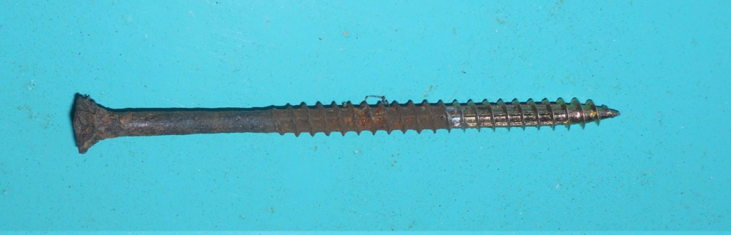

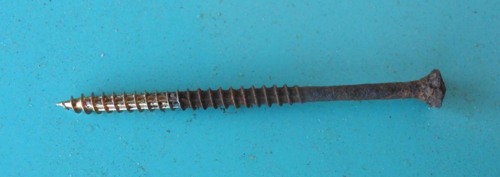

Bonjour. Comme beaucoup j'utilise des roues basse-pression, et j'ai opté pour des Dunemer 620
Je les utilise depuis trois ans et je viens de constater un problème de conception que je trouve....... inacceptable.
Les vis qui tiennent les moyeux en plastique ont rouillé rapidement.
Une tête a fini par casser et j'ai donc décider de les démonter pour les changer.
Et là triste surprise: Les trois vis de chaque moyeux sont des VIS A BOIS autoperceuse
Alors si vous achetez des roues Dunemer, vous devez changer immédiatement les vis sous peine de passer plus d'une heure à les démonter sans endommager les jantes. D'ailleurs un morceaux est resté dedans.....
Je trouve la présence de ce matériaux - Inadmissible......

Il est donc nécessaire à tous les possesseurs de ce type de roue de changer les vis....
Je viens d'envoyer un message à Dunemer, sur leur site, par le biais du "contact"
"Bonjour
Heureux propriétaire et utilisateur de roue Dunemer (620) depuis trois ans, j'ai eu la désagréable surprise qu'une tête de vis du moyeux se brise par la rouille.
Je les ai toutes enlevées, quatre se sont brisées, et eu la désagréable surprise de voir qu'il s'agissait de vis à bois autoforeuse.
Pourquoi l'utilisation de tel matériaux pour des roues basse-pression qui vont rencontrer le milieu marin .
Cordialement"

Si ça c'est pas de l'aide, je n'y comprends plus rien. :evil:
je ne les ai pas attendu et acheté des vis inox pour 4,50€...
Pour le commerce, ils peuvent "revenir". Et après ont nous dit "acheter Français"; heureusement qu'il y a les chinois.

Bon cette année, j'ai une roue dunemer qui à cédé, la partie gonflable n'a rien, en revanche, le moyeu en plastique à lui éclaté sur une roue... Je l'ai remplacé, mais ça fait bien chier quand même, surtout que ça t'immobilise le bousin quand ça t'arrive !
Et pour revenir au sujet des vis, ce sont quand même des autoperceuses (inox pour moi), qui ont la facilité de défoncer le moyeu si jamais vous les serré trop fort (elles ne s'arrêtent pas...) alors que les mêmes à tête plate s'arrête avant de faire des dégats.
J'ai d'ailleurs remonté mon moyeu avec ce type de vis (inox bien entendu).

Il y a un trou à l'emplacement des vis, je ne vois pas l'intérêt qu'ils ont à mettre des vis auto-perforantes; sinon en arriver à l'accident.
