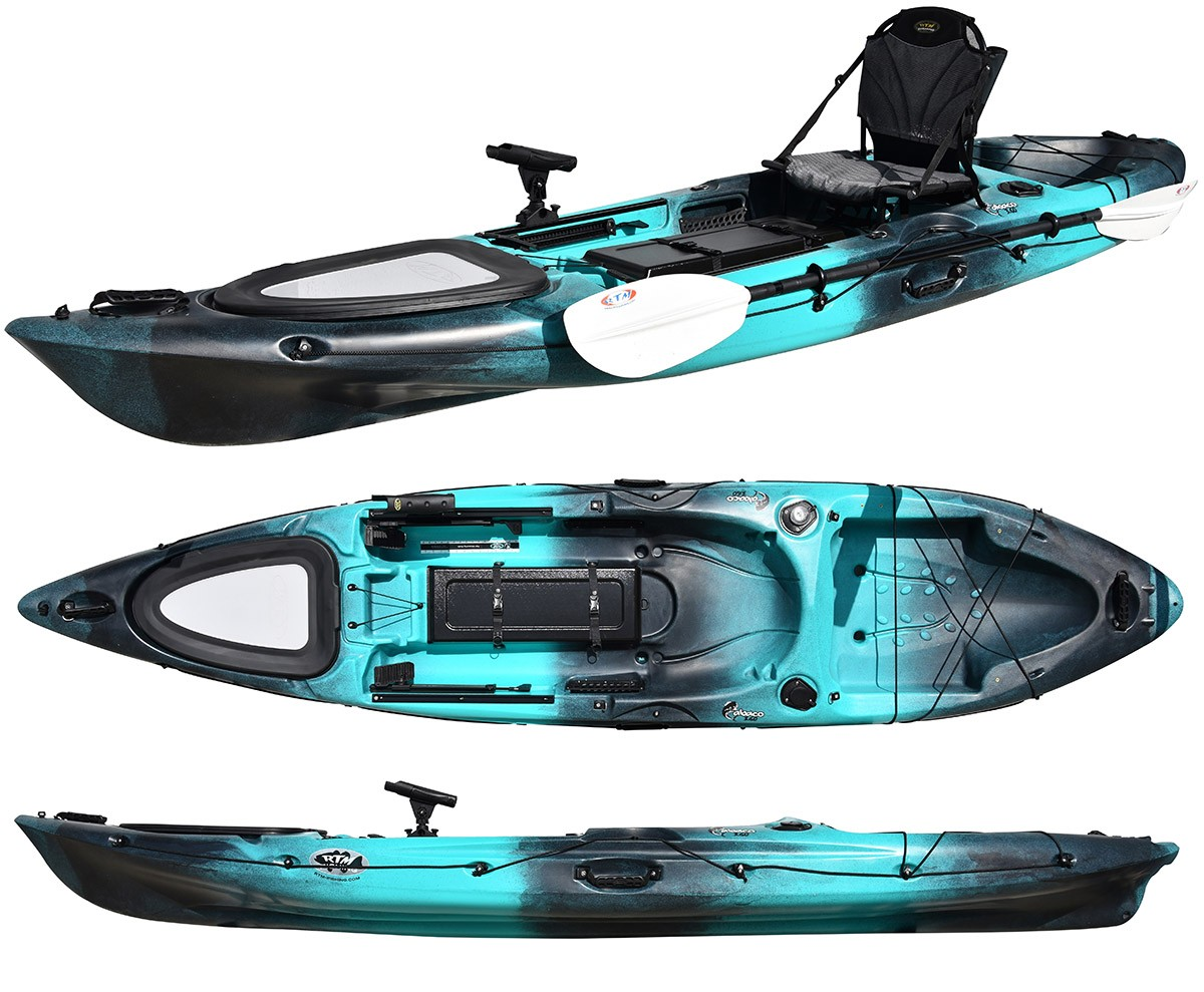

ne pourrais tu pas mettre une ligne de vie sur le bord de ton kayak et un petit crochet au dessus (comme sur l'abaco 360) mais au contraire de l'abaco le crochet serait perpendiculaire au côté du kayak et non pas au dessus du yak
pour ranger la pagaie il te suffirait comme aux possesseurs d'un abaco de mettre la pagai le long du yak et de relever la ligne de vie par dessus pour venir la bloquer dans le crochet
comme ca tu aurais une ligne de vie en prime sur le bord du yak
(dsl de ne pas mettre de photo pour illustrer me propos je ne sais pas encore comment faire)
a voir si c'est fesable avec un hobie (sur l'abaco on voit que ca a été étudié pour il y a une rigole pour mettre la pagaie et c'est bien positionné)

voila voila je sais pas trop si ca va marcher…

Non justement, si tu fais comme on le vois sur la photo de ton Abaco, ça tombe à la hauteur de la poignée, et ça bloque la commande de safran qui passe juste au dessus... :evil:
J'ai bien essayé de garder la pagaie le plus haut possible sur le coté droit , et de me servir de mon "va et vient"... Mais si ça bouge un peu, les risques d'accrochage sont trop fréquents... :roll:

oui mais ce que je voulais dire (sans être clair) c'est ne peut on pas mettre le petit bloqueur de ligne de vie a la place de la poigné (sur l'abaco)
avec quelque chose comme ca sa ne gênerai pas la commande de ton safran
juste une question les kayaks hobbies ne sont ils pas a pédale ?
si oui pourquoi s'em***** a faire plein de trous ? il suffit de déclipser la pagaie en deux et de la glisser dans une caisse a l'arrière de ton siège et quand tu en a besoin pour rentrer au port tu le prend et tu recolle les deux bouts avant de pagayer 100/200m
si non et si ce que je dis au dessus et totalement con, alors persiste avec les clips…
une autre solution serait de mettre ta pagaie derrière le siége ==> a voir la praticité de la technique si tu n'a pas une pagaie groenlandaise sa risque d'être emm**** a l'usage
