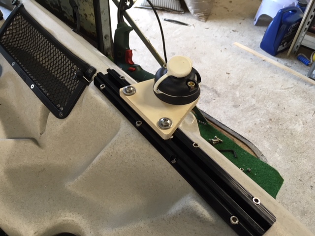

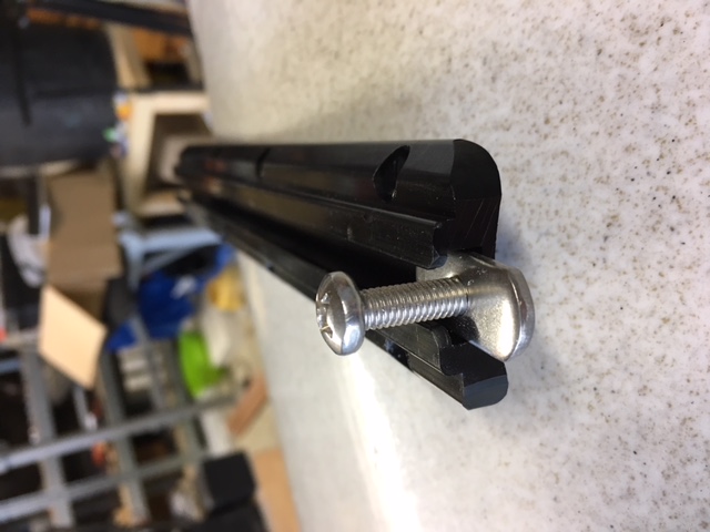

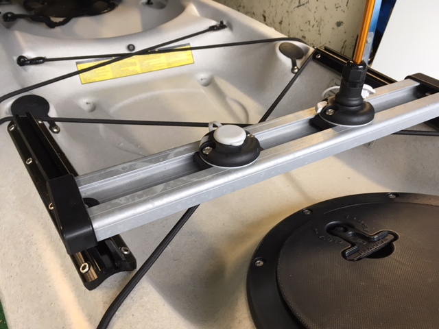

Voici quelques montages faits avec des rails aluminium
de profils différents
Ceux montés sur l'arrière du kayak me paraissent moins bien
au niveau profil , hauteur, et perçages
Ceux de l'avant sont plus adaptés, légèrement moins hauts
plus plats, perçages perpendiculaires au rail
(ceux de l'arrière sont à 45°)
IMG_1648.JPG [ 107.63 Kio | Vu 6545 fois ]
IMG_1649.JPG [ 106.32 Kio | Vu 6520 fois ]
IMG_1650.JPG [ 90.47 Kio | Vu 6533 fois ]

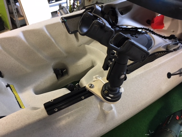

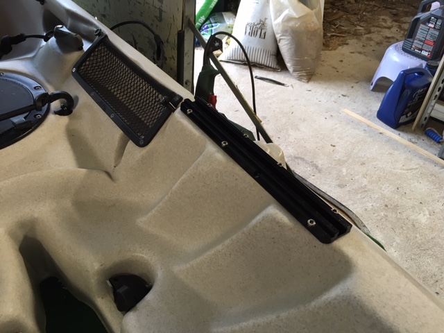

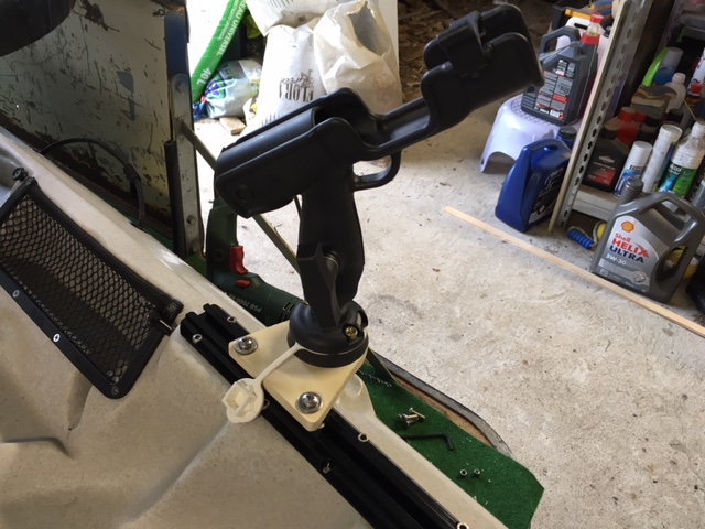

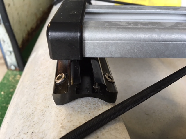

la suite
IMG_1643.JPG [ 86.08 Kio | Vu 6550 fois ]
IMG_1645.JPG [ 116.45 Kio | Vu 6572 fois ]
IMG_1646.JPG [ 118.14 Kio | Vu 6536 fois ]
IMG_1647.JPG [ 133.3 Kio | Vu 6558 fois ]

joli montage :wink: En quelle matière est l'écarteur blanc sur laquelle tu as fixé le porte-cannes ? STP
 Sujet du message: Re: Rail pour accessoires
MessagePosté: Lun Avr 09, 2018 5:14 pm
https://fr.aliexpress.com/item/MagiDeal ... 83052.html
le lien pour les rails,
ben oui c'est du Ali, y'a vraiment pas photo sur les prix
(mais je vous jure, j'ai commandé que ça :D )
il y en a des différents, bien regarder, les profils sont différents
Les premiers que j'avais pris étaient livrés avec les noix (rondelles ovales avec filetage servant d'écrous)
Les derniers étaient sans noix, mais elles sont dispo séparément
Pour Antho, c'est de la fibre composite
plaque de 80X40cm épaisseur 10mm
Etanche, imputrescible
Fabricant : SEDPA, trouvé chez Bricomarché
à coté de la découpe bois et verre
Vu la dimension , y'a moyen de s'amuser pour faire pas mal d'essais
la plaque devait être à 8 euros, il me semble
